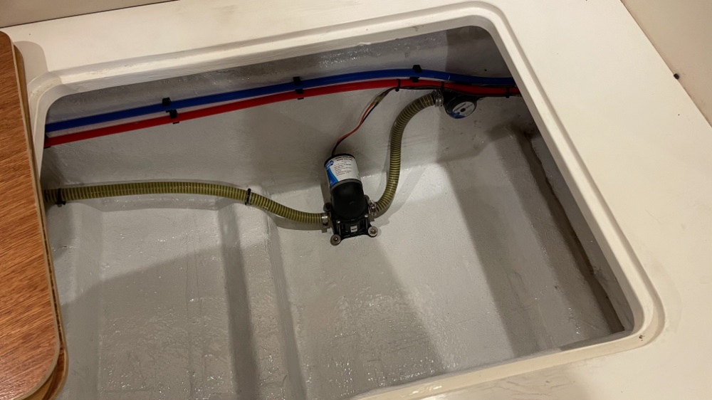

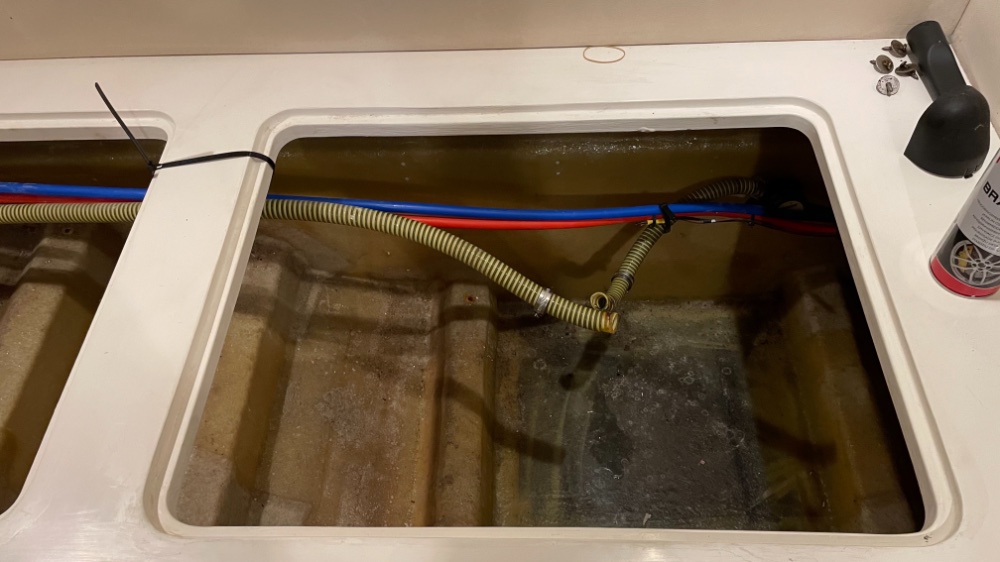

Princess V48 Svart 10.April.2021 Link til dette innlegget Svart 10.April.2021 (redigert) Jeg har malt opp noen rom under senger osv med Biltema sin polyuretanlakk. Før: Etter: Redigert 10.April.2021 av Princess V48 (see edit history) Sitér dette innlegget Link to post
Grand Banks jr Svart 10.April.2021 Emnestarter Link til dette innlegget Svart 10.April.2021 Det var stor forskjell @Princess V48 Sitér dette innlegget Fiskebåten: Shetland 498 - min 16" "speed sjark" - 60 HK Evinrude VRO (deaktivert VRO) Turbåten: Neptim 8000, VP TMD40A TAMD41B Link to post
