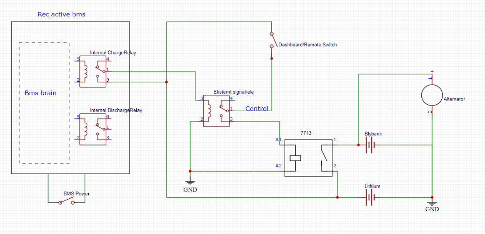

Kanskje noen kan lage en enklere skisse til meg, tilpasset mitt opplegg. I mitt tilfelle har jeg en lithiumbank, som er koblet til blybank med denne batteryswitchen imellom. (7713) Jeg tenker å bruke NC releutgang fra BMS, som skal gi 12 volt til switchen, og koble vegg styrestrømmen når spenningen blir for høy/lav på Lithium, eller andre uregelmessigheter.

SamH skrev On 14.4.2021 at 8.44:
De har en manuell override som gjør at om du har slått over "bryteren" i toppen så må de resynces.
Dette er jeg også usikker på om jeg forstår helt. Jeg tenkte på problemet med at bms ville prøve å koble lithiumbanken inn hvis jeg valgte å koble den fra, og regner med at det er her jeg mister tråden. På 7700 switchen jeg har fra før, kan jeg koble inn og ut, så lenge knappen er vridd til på posisjonen, men her var switchingen bare med impuls, og ikke strøm eller ikke strøm. Vil 7713 også vri knappen, slik at den ikke kan kobles automatisk inn igjen, med mindre jeg vrir knappen til på stillingen?
Sitsen i tegningen min over er BMS Charge relay NO
BMS bryter av, Dashboard  bryter av, 7713 er open.
Switcher du BMS på med BMS bryter og ingen alarmsituasjoner finnes, closer charge releet og setter spenning på det eksterne signalreleet. Fordi Dashboard switchen er åpen, er også 7713 åpen og heller ingen kobling mot LFP.
Switcher du dashboard på nå, setter du spenning på 7713, og LFP kobles til lading/forbruk. Om BMS switches av, eller om en alarmsits intreffer brytes spenningen til signalreet og 7713 kobler LFP fra. Det uansett om dashboard bryteren er på.
Har en HVC alarm inntruffet vil BMS chargereleet koble fra, spenning til signalrele bortfall og 7713 koble fra. Det samme om en LVC inntreffer.
En oppnår ikke annet der og da en at situasjonen ikke får videreutvikle seg. For å håndtere en HVC sits, stopp motor/lading, fyr opp inverter eller andre forbrukere og slå inn 7713 manuellt.
Ved en LVC, stopp forbruk, start lading, slå inn 7713 manuellt.

7713 har en vridbryter, og i midten av denne, en trykknapp. 2 i 1 altså. For at releet skal slås inn manuellt må bryteren vris OG knappen trykkes ned. Om bryteren vris tilbake igjen spretter trykknappen opp, og releet bryter.
For å resette releet slik at det virker med "fjernstyring" må bryteren vris, knappen IKKE trykkes inn, og dashboard switchen skrues av. Led'ene i switchen blinker når den er ute av sync, og lyser fast når den er i kontroll.

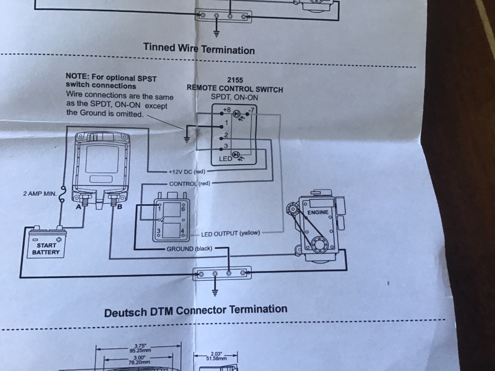

Trodde først at «tinned» tegningen gjaldt 7700 switchen, i og med at den var tegnet med flere ledninger, som jeg nå ser ikke er i bruk. Forvirrende.....

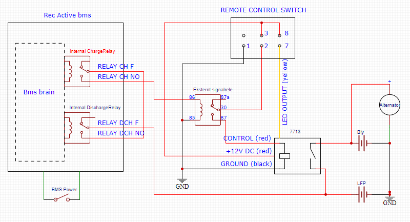

Oppdatert med litt ledningsfarger, merking og nummerering. Husk latchen mellom 3 og 8 på bryteren, ellers vil ikke begge ledene der virke.
**oppdatert med kabling for Discharge releet, LVC.
De forskjellige alarmstatene og releenes posisjon finner du på s 25 og nedover her:

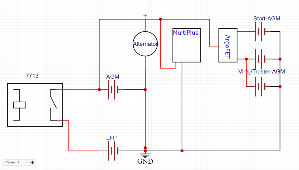

Mitt opplegg er nesten identisk med slik du har tegnet det. I tillegg har jeg en ekstra dynamo, som står koblet med pluss inn mellom blybank og lithiumbank. Før blybanken er det da en MosFet diode. Den er på 200A. Hvis BMS kutter vekk lithium under lading, er det da ett problem at dynamoens peak må gå igjennom en diode? I mellom bly og lithium har jeg enda en diode med 0,7volts spenningsfall.
Hvis lithium kobles vekk pga overspenning, og senere kobles inn ved lav spenning på blybanken, kan dette skade blybanken med for mange A?
Blybanken er på 500AH pluss 200AH til start med VSR. Lithiumbanken er 1000AH i 12 Volt.

@BØstrøm: Oppfordrer deg til å lage et elskjema. Blir veldig mye enklere å svare på spørsmålene da.
BØstrøm skrev 1 time siden:
Må alltid vribryteren med en knapp i midten resettes etter en utkobling fra BMS?
Nei, ikke nødvendigvis. Om et(eller begge) av de 2 BMS-interne releene jeg viser i siste tegning slår ut pga av en alarmstate, vil det bryte spenningen til det lille eksterne signalreleet. Dette releet brukes også i NO, og dermed kobler det da fra styrestrømmen til 7713, akkurat som om det skulle vært den manuelle bryteren.
Er det for høy temp som slår ut de interne releene vil det rette seg automatisk når den er på stell igjen.
Men, for å fikse en HVC/LVC så må du tappe eller fylle banken, BMSn resetter ikke releene før det er iorden, og har du ingen annen måte å gjøre det på enn gjennom det anlegget som er, så må du overstyre med bryteren, og da mister du synk og må etterpå resette.
Men, om du ofte har en HVC/LVC sits, må du fikse årsaken til at det faktisk skjer, det skal i prinsipp ikke skje med mindre du har en feil et annet sted. Regulatorkonfig/lading peker seg ut som en plass å begynne, og jeg har ikke tatt med det her.
Tegningen din forutsetter bruk av NO releer. Vil da batteribanken fortsatt stå tilkoblet hvis BMS skrues av eller svikter?
Tegningen viser de 2 BMS-interne releene brukt som NO, og 1 eksternt rele også brukt som NO. Om BMS skrues av med powerswitchen tegnet under den, går de 2 interne releene i sin N stilling, altså Open, og bryter strømmen til det eksterne releet. Dermed åpner også 7713 og LFP går offline.
Ved svikt i BMS kan egentlig hva som helst skje, men sannsynligheten for at de interne releene finner sin N stilling er rimelig stor, og dermed kobler 7713 antagelig ut som over.
En ting til her, det er at det lille ekstrareleet, det står med spenning på spolen veldig lenge av gangen, det blir dermed litt varmeutvikling, og kjipe releer av typen biltema, ali og liknende bruker ikke jeg der. Kvalitetsgreier til ekstralys på bil er noe å se etter. Hella f.eks.
BØstrøm skrev for 1 time siden:
En skal aldri si aldri, men det skal godt gjøres..  Det er veldig liten spenningsforskjell mellom Bly og LFP, i værste fall kanskje et par volt i hvile, så fort du pøser på med potensiell høy strøm fra LFP stiger spenningen nær momentant på blybatteriet, og det "stritter imot" en skadelig høy strøm. Bruk bekymringen på noe annet ;)
Og her en liten attåtkladd, hvor jeg har hengt på litt av forbrukssiden som det ser ut hos meg. Som du ser om jeg tar LFP offline er den fullstendig isolert fra resten, og landstrømslading kan oppføre seg som om det er bare AGM i kretsen.
Jeg har en 240A dynamo så jeg gidder ikke lade LFP med landstrøm, men jeg kan om jeg må. Dynamoen er regulert som om det bare er LFP i kretsen og jeg trenger ikke tenke på noe mer der egentlig underveis. AGMene får litt lavere og kortere lading fra dynamo en optimalt, men det tåler de, og jeg, godt. Blybanken er alltid tilkobla, den står ikke engang bak noe skille, dynamoen har gode dager. Med blybanken bak skille, har jeg ødelagt 2 Prosplit og en Argofet fordi 7713 har slått ut under dynamolading, gidder ikke det mer.
