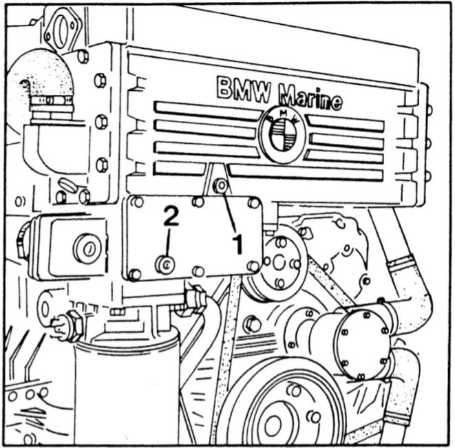

ezach Startet 11.April.2021 Link til dette innlegget Startet 11.April.2021 Hei Bytter kjølevæske på motoren. Ja, har kjørt systemrens. ? Ifølge verkstedmanualen er det kun skrue nr. 2 på bildet som skal åpnes for å tappe. Derimot ser jeg at det er et par liter igjen, ved at mye farget vann kommer ut når jeg spyler. Noen som kjenner til flere tappeplugger? Evt. andre metoder for å få ut all væsken? Sitér dette innlegget Link to post

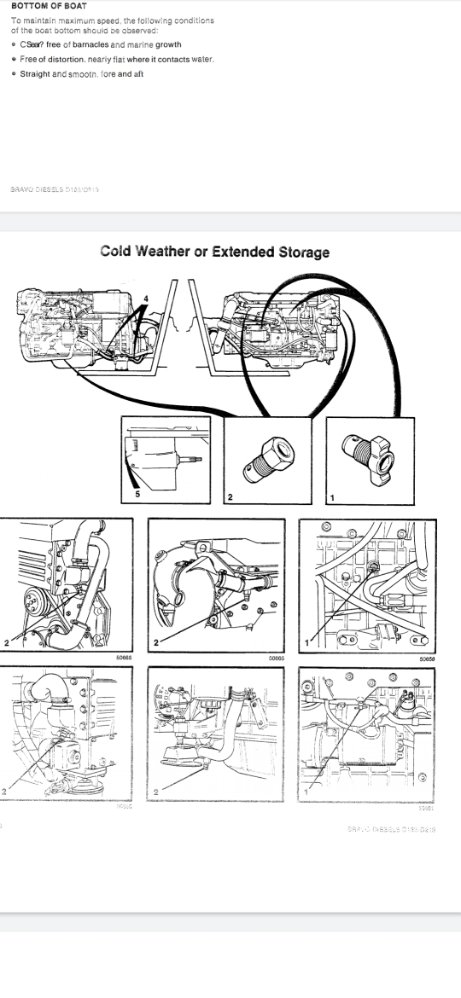

stian22i Svart 12.April.2021 Link til dette innlegget Svart 12.April.2021 (redigert) Det er drenering på siden bak på blokka. Litt over starter sånn ca? Dem er som er merket med 1 er kjølevæske. 2 er sjøvann Redigert 12.April.2021 av stian22i (see edit history) Sitér dette innlegget Link to post
