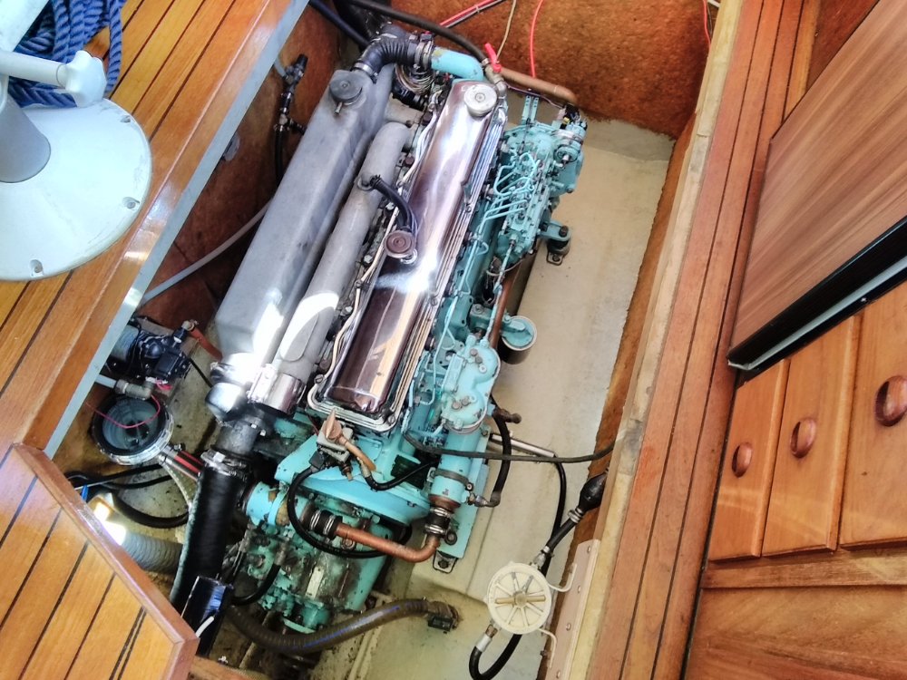

wikingboat 270E4 Startet 14.April.2021 Link til dette innlegget Startet 14.April.2021 Kan noen hjelpe meg her. Litt fersk når det gjelder båtmotor. Mistet motorkraft men ikke bakover bare fremover- Hørte en slags plystre lyd så dabbet den bare av. Motoren går som ei klokke.Når jeg gjir på fremover så går motoren min ikke noe kraft. Bakover går det greit. Takk for svar Sitér dette innlegget Link to post

wikingboat 270E4 Svart 14.April.2021 Emnestarter Link til dette innlegget Svart 14.April.2021 Hvor fyller du olje på girkassa. Sår en liten tank i bauen. Er helt fersk på dette men det kan virke som det er det du skrev over Sitér dette innlegget Link to post

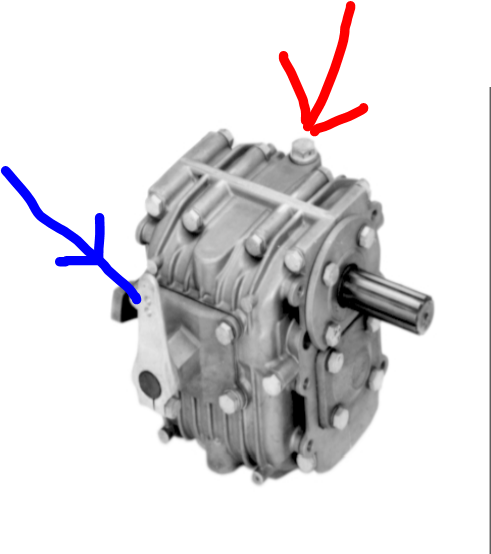

mawilu Svart 14.April.2021 Link til dette innlegget Svart 14.April.2021 (redigert) 2704 er levert med forskjellige gear,start med og oppgi type gear gjerne et bilde av gearet .Ligner ditt gearet på bildet? Redigert 14.April.2021 av mawilu (see edit history) Sitér dette innlegget Link to post
Mfall Svart 14.April.2021 Link til dette innlegget Svart 14.April.2021 Girolje fyller du på girkassa, den jærnklumpen som er mellom motor og Aksel. Skal stå type og nr på en messingplate feks. Har du Velvet drive som meg, er det dexron 2/3 olje. Er å få kjøpt på Biltema. Peilepinnen er i påfyllingshullet, men sjekk girwire også. Sitér dette innlegget Link to post
wikingboat 270E4 Svart 14.April.2021 Emnestarter Link til dette innlegget Svart 14.April.2021 Har det samme men min sitter bare lenger nede. Den vise på peile pinnen at den er halv. Så det er bare å fylle i det hullet som peile pinner er. Sitér dette innlegget Link to post

Roger jo Svart 17.April.2021 Link til dette innlegget Svart 17.April.2021 (redigert) Som det er skrevet før ta det herfra med det enkle. Hva hete girkassa du har? Olje nivået skal peiles slik enten det er skrue elle peilepinne Sjekk at .girarmen går like langt forover og bakover fra nøytral. På BB side omtrent her enten skrue eller peilepinne Redigert 17.April.2021 av Roger jo (see edit history) Sitér dette innlegget Kokekyndig maskinist kjent på kysten. Link to post
