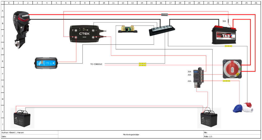

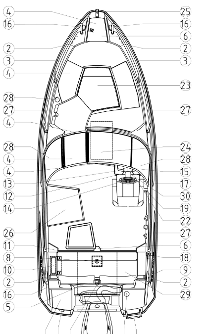

Så i år prøver jeg noe nytt. AGM-batteriet er byttet ut med to stk LiFePo4 på 33Ah hver som er ca 30% av volumet (VRLA formfaktor) og veier 5kg/stk. Koblet parallelt vil disse gi 66Ah til sammen, noe som er nær nok de ca 80Ah jeg regnet med å få ut av AGM-batteriet. Disse skal monteres på hver sin side i akterbenken, ca der hvor 8 og 18 peker på diagrammet under.
Lading håndteres av en CTEK DS250SE DC/DC lader med støtte for lithiumbatterier. Hovedbryteren jeg har landet på, er en modell fra BEP hvor batteribankene er adskilt selv om begge er "på", dvs egentlig to hovedbrytere i en. Koblingsskjemaet er vist under. En strømmåler fra Victron skal også inn, sammen med en liten sikringsholder fra Bluesea. Laderen skal ikke monteres fast i båten i denne omgang.

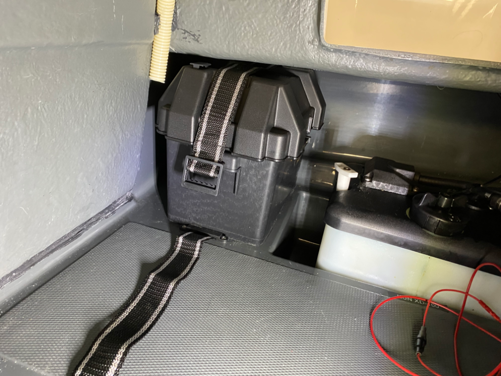

Deretter skrudde jeg fast festene til batterikassene

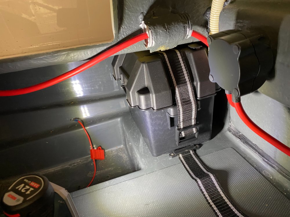

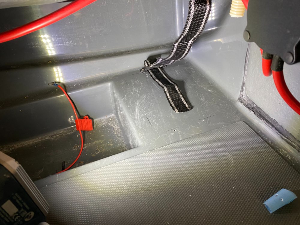

En batterikasse på plass, tilsvarende på motsatt side. Disse passer perfekt til batteriene og måtte bestilles fra USA

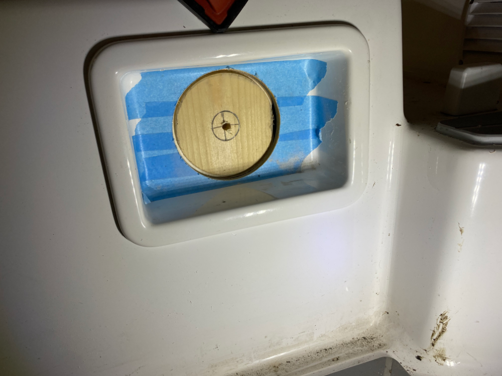

Så var det tid for det aller skumleste; sage hull til ny hovedbryter (egentlig brytere). 92mm hullsag, maskeringstape og en bit 2x4 i bakkant gjorde susen

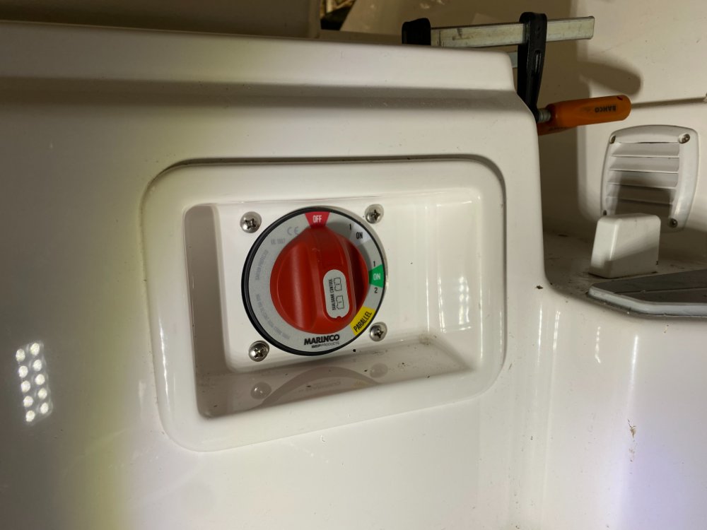

Ny bryter på plass

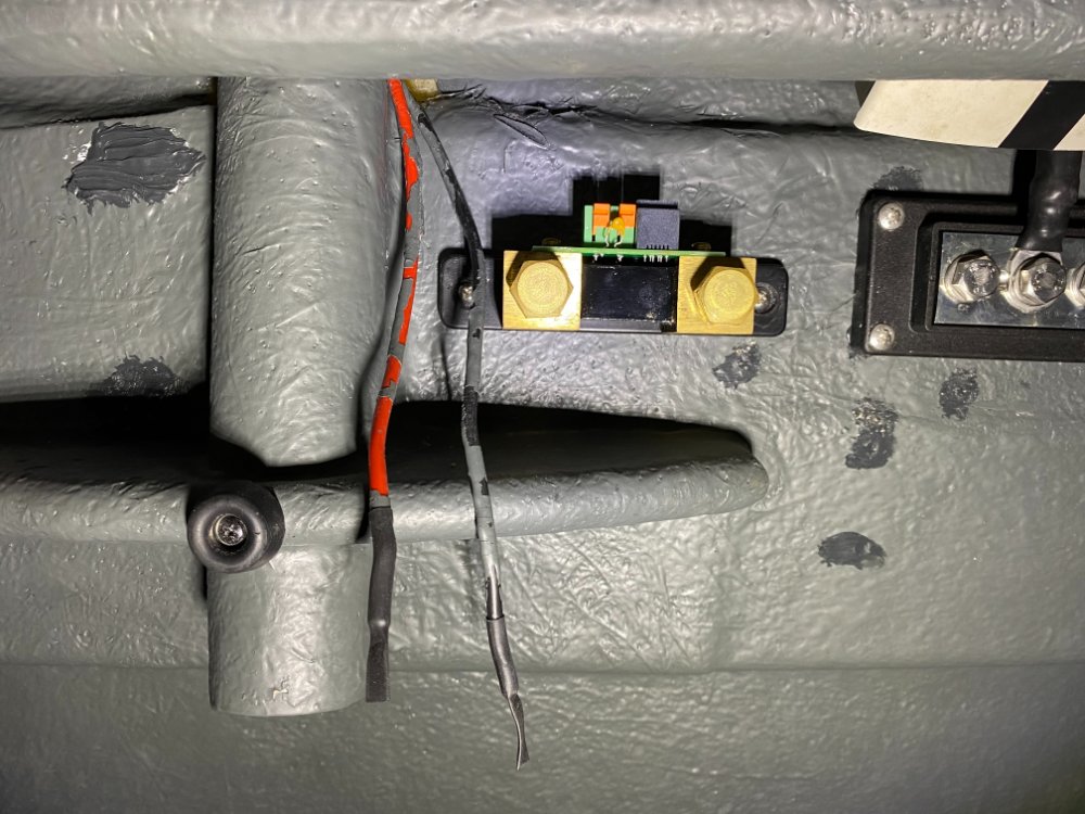

Alt øvrig utstyr blir skrudd fast til skottet på hver sin side av vannskistanga. Først jordskinne og shunt.

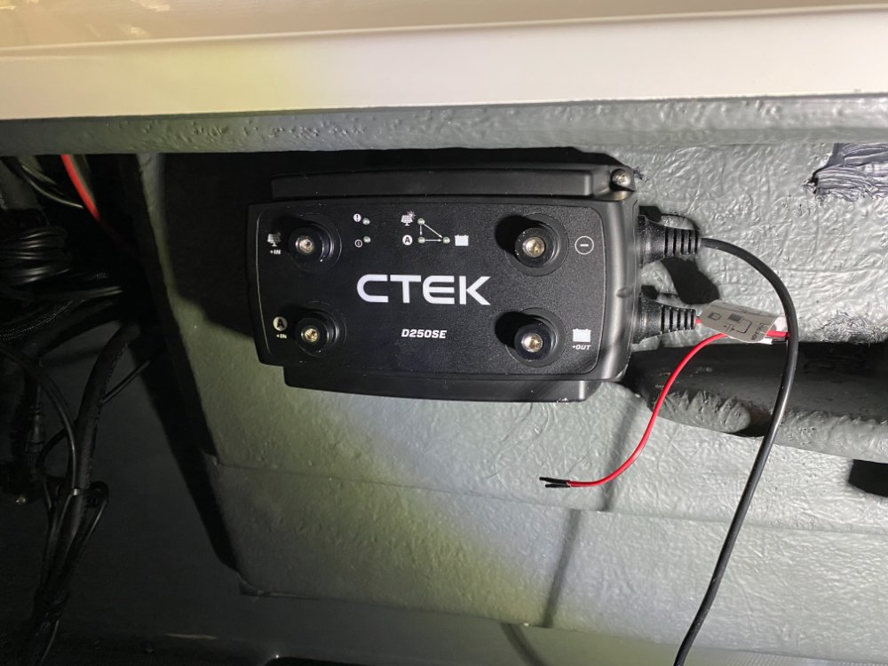

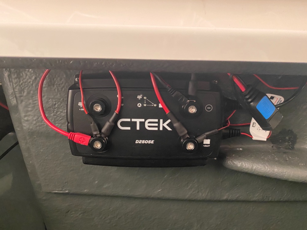

Så DC/DC-laderen
Det var så langt jeg kom før sola gikk ned og min lille arbeidslampe ikke lenger klarte å vise vei.. Beklager de litt dårlige bildene (som virkelig fremhever min lemfeldige bruk av grå Tec7 til å tette gamle skruehulle). Del to følger med trekking og montering av kabler.

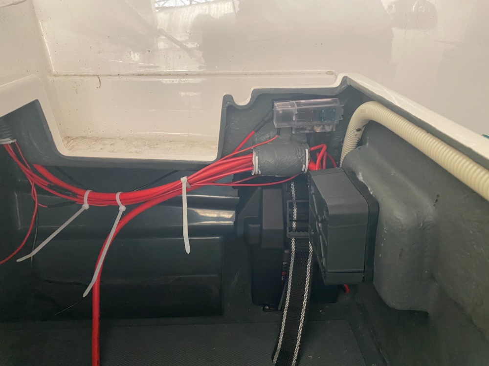

I dag fikk jeg kablet opp og koblet alt utstyret sammen.
Den blå kladden som henger der er hurtigkobling til batterilader på landstrøm. Litt bunting og pynting nå så skulle alt være klart.

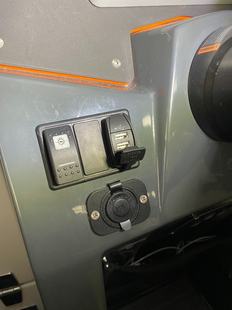

Fikk også tid til å montere en dobbel USB-port.
