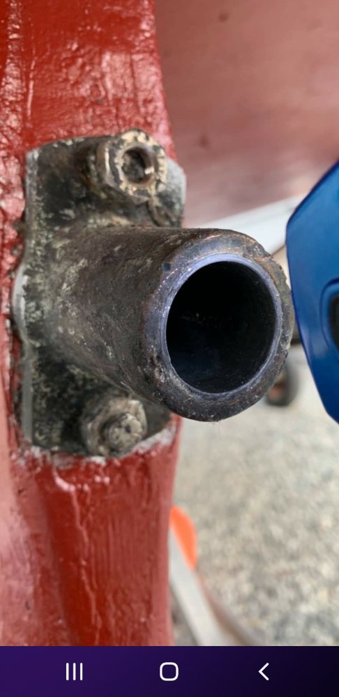

Torsen67 Startet 15.April.2021 Link til dette innlegget Startet 15.April.2021 (redigert) Noen kamerater har fjernet lageret på denne akterstevnen. (Ikke fjernet på bildet) Akselen er 25mm. Minste utvendig diameter jeg finner er 35mm Redigert 15.April.2021 av Torsen67 (see edit history) Sitér dette innlegget Link to post
Sandebukta Svart 15.April.2021 Link til dette innlegget Svart 15.April.2021 Hva er diameteren i akterstevnen uten hylse? Sitér dette innlegget Askeladden 14, GH14, Huwa 26, Sagen 30, Joro stål 35, Beach craft 46 Link to post
Torsen67 Svart 15.April.2021 Emnestarter Link til dette innlegget Svart 15.April.2021 Sandebukta skrev 1 time siden: Hva er diameteren i akterstevnen uten hylse? Altså, etter at cutlesslager er ute? I så fall 30mm der nytt cutlesslager skal inn. Sitér dette innlegget Link to post
Fiks Svart 15.April.2021 Link til dette innlegget Svart 15.April.2021 Er du sikker på at det er et cutlesslager som har stått der? På bildet ser det ut som om det kan være en enkel bronseforing som står i stevnflensen og jeg kan ikke se noen åpning for vanninntak for smøring av lageret i forkant av stevnbeslaget. Hvordan ser hylse og pakkboks ut på innsiden med tilhørende smørepunkter? Sitér dette innlegget Link to post
Sandebukta Svart 15.April.2021 Link til dette innlegget Svart 15.April.2021 Enig. Hvis det bare er 5 mm klaring kan det ikke være plass til noe annet enn en tynn hylse. Sitér dette innlegget Askeladden 14, GH14, Huwa 26, Sagen 30, Joro stål 35, Beach craft 46 Link to post
Torsen67 Svart 16.April.2021 Emnestarter Link til dette innlegget Svart 16.April.2021 (redigert) Fiks skrev for 11 timer siden: Er du sikker på at det er et cutlesslager som har stått der? På bildet ser det ut som om det kan være en enkel bronseforing som står i stevnflensen og jeg kan ikke se noen åpning for vanninntak for smøring av lageret i forkant av stevnbeslaget. Hvordan ser hylse og pakkboks ut på innsiden med tilhørende smørepunkter? Hei Jeg var ute å tittet på dette for ett par uker siden. Det var vanlig pakkboks med fettkopp og jeg kunne ikke se at noe var annerledes i så måte. Det var gummi mellom den hylsa du ser der og akselen. Men jeg poengterte at stevnlager så merkelig ut. Nytt stevnlager, er det mye styr for å få dette på plass? Mye justering? Støping etc? Redigert 16.April.2021 av Torsen67 (see edit history) Sitér dette innlegget Link to post
Komodo Svart 16.April.2021 Link til dette innlegget Svart 16.April.2021 Mulig det beste alternativet er å bytte stevnlager også. Men det drar jo med seg nytt hylserør også. Er det plass til det i helen? Sitér dette innlegget Draco 20 blir jolle Skroggjennomføringer og materialkvalitet DIY Badeplattform DIY Anker i syrefast Link to post
Torsen67 Svart 16.April.2021 Emnestarter Link til dette innlegget Svart 16.April.2021 (redigert) Komodo skrev 28 minutter siden: Mulig det beste alternativet er å bytte stevnlager også. Men det drar jo med seg nytt hylserør også. Er det plass til det i helen? Ok, så man kan ikke bare bytte stevnlager og koble dette rett til eksisterende hylserør? Finnes det noen tegninger som viser hvordan stevnlager og hylserør er koblet i sammen? Er det kanskje de to boltene som stikket ut på stevnlager, som drar disse to delene sammen? Nå er i det minste aksel, og pakkboks ute. Det satt en helt vanlig pakkboks med fettkopp der i fra før. Redigert 16.April.2021 av Torsen67 (see edit history) Sitér dette innlegget Link to post
Komodo Svart 16.April.2021 Link til dette innlegget Svart 16.April.2021 Torsen67 skrev for 6 timer siden: Ok, så man kan ikke bare bytte stevnlager og koble dette rett til eksisterende hylserør? Det forutsetter jo at hylserøret har de samme gjengene som det nye stevnlageret. Det skal vel litt til... Torsen67 skrev for 6 timer siden: Finnes det noen tegninger som viser hvordan stevnlager og hylserør er koblet i sammen? Ja, sjekk ut tråden til @VegJoh fra da jeg hjalp han med å reparere en lekkasje ved stevnlageret. Søk opp tråden, husker ikke hva den het. Der finner du både tegninger, forklaringer og masse bilder underveis. Sitér dette innlegget Draco 20 blir jolle Skroggjennomføringer og materialkvalitet DIY Badeplattform DIY Anker i syrefast Link to post
