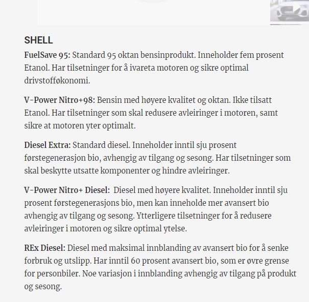

Bottenopp Svart 16.April.2021 Link til dette innlegget Svart 16.April.2021 For å unngå å starte en ny tråd om nesten det samme...har akkurat kjøpt en 2001-model Yamaha 30hk 2-taktsmotor med Autolube. I "gamledager" lærte vi fra gokart-miljøet her at det var Shell som var det lure å bruke...vet ikke om det baserte seg på erfaring eller noen lokale eieres utsagn. Er det noen som vet om noen bensinfabrikanter er best å bruke på en så gammel motor? Jeg er jo og litt redd dette "Etanol-spøkelset", og artikler om at motoren kan bli ødelagt med for mye etanol, og dermed kondensering...men ser at Motor har laget en artikkel som sier blant annet at Shell har tilsatt noe i 95-oktanen som gjør at det og er gode greier....mens det står i samme artikkel at 98 nitroglyserin super duper maxi pepsi har "høyere kvalitet"... så hvis jeg driter i om bensinen koster en krone mer, og er mest bekymret for om motoren havarerer, er det like greit å bruke 98-oktanen på denne 2-takts-saken fra 2001? Eller er det bare super-turbo-maskiner som bør ha 98-oktan? Noen som vet om det er fare for at "autolube" på en så gammel Yamaha plutselig pleier å slutte å virke? Virker litt skummelt at motoren skal mate oljen selv fra en tynn slange på en 2-taktsmotor. Sitér dette innlegget Link to post

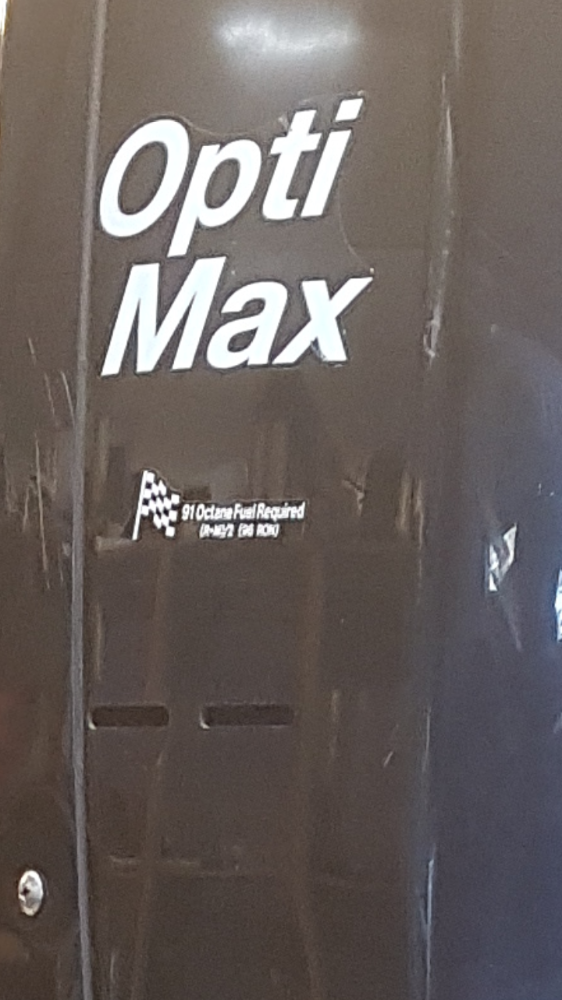

Guest Svart 16.April.2021 Link til dette innlegget Svart 16.April.2021 (redigert) Teerex skrev for 22 timer siden: Jeg pleier å fylle en skvett bensinkonservering på tanken før vinteropplag. Har ikke tenkt på det å fylle 98 før vinteren. Men det er kanskje en tanke, bokstavelig talt. Forøvrig er det nok ingen utenbordsmotorer som krever 98 oktan. Men noen motorer går kanskje best på den, f.eks. Mercury 400R. Kanskje 450R også for alt jeg vet? På flere av mercuryene mine står det minimum 92octane (96ron), så det gjelder nok alle "værstingene" fra mercury racing. Vet at 400r stiller ned tenninga hvis man kjører 95, så da får man med andre ord, ikke full power hvis man fyller 95 Men en tank 98 på høsten er ikke dumt, hvis ikke det blir for mye jobb Huska vist litt feil om hva det sto på dekselet, men her er det en dårlig zooma screenshot fra ett bilde jeg hadde av motoren Redigert 16.April.2021 av Guest (see edit history) Sitér dette innlegget Link to post
Bottenopp Svart 17.April.2021 Link til dette innlegget Svart 17.April.2021 Eika skrev for 5 timer siden: På flere av mercuryene mine står det minimum 92octane (96ron), så det gjelder nok alle "værstingene" fra mercury racing. Vet at 400r stiller ned tenninga hvis man kjører 95, så da får man med andre ord, ikke full power hvis man fyller 95 Men en tank 98 på høsten er ikke dumt, hvis ikke det blir for mye jobb Huska vist litt feil om hva det sto på dekselet, men her er det en dårlig zooma screenshot fra ett bilde jeg hadde av motoren På hvilken måte tenker du at det kan bli for mye jobb med å bruke en 98-tank på slutten av sesongen? Tenker du at en da må tømme vekk 95-oktan, og da det er jobb? Sitér dette innlegget Link to post
Guest Svart 17.April.2021 Link til dette innlegget Svart 17.April.2021 Enten må man ta båten på tilhenger så kjøre til noen som selger 98, eller så må det fylles kanner som så fylles på båten. Tømming av tanken er jo morro, bunngass kjøring en time eller tre :P Sitér dette innlegget Link to post
