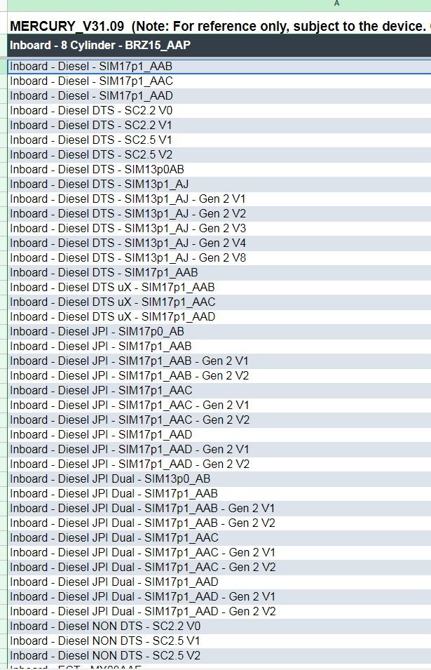

Teerex Svart 11.Januar Link til dette innlegget Svart 11.Januar https://www.obdstarstore.com/wholesale/obdstar-iscan-pro-mercruiser-mercury-marine-diagnostic-tool.html?srsltid=AfmBOoobWeP6N9jll-B8iiCxE64DQGuNBsAyhrD2srZlRRiZaZaGcg5v Sitér dette innlegget Windy 27 CC/HT -84. 4,2 D-tronic 250 HK -98. Bravo 3X 1,81 20P. 30 knop (under reparasjon) Navette S540 -10 med Mercury F115 2,1 liter -15, 8 HK Tohatsu 2-takt -03 BSA A65L Lightning -69, Triumph Street Twin 900 -16, Honda MSX 125 -15 BMW X5 30d -13, Jeep Grand Cherokee 3,1TD -00, Audi 100 GL5E -78 Link to post
