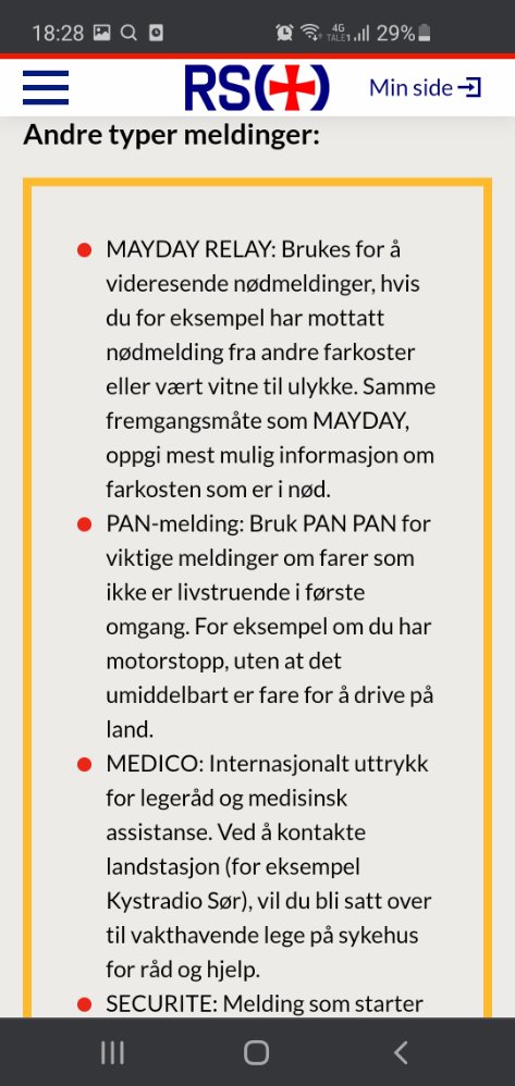

Thomas_h Svart 17.April.2021 Link til dette innlegget Svart 17.April.2021 (redigert) Ser det er noen varianter av nødkalling her som ikke er helt etter prosedyren. Men som flere sier, er det ikke viktig så lenge du får gitt beskjed i nød. Jeg tok VHF/ SRC kurset denne uken så tenkte jeg kunne legge inn nødprosedyren til Kystradioen. Denne bør alle med VHF skrive ut å ha ved vhf'en. Og noe fra RS; For mer info så fant jeg en sak på båtmagasinet; https://www.batmagasinet.no/allerbm-bm-bladarkiv-mottak/vhf-kurs-nodtrafikk/677514 Redigert 17.April.2021 av Thomas_h (see edit history) Sitér dette innlegget Link to post
