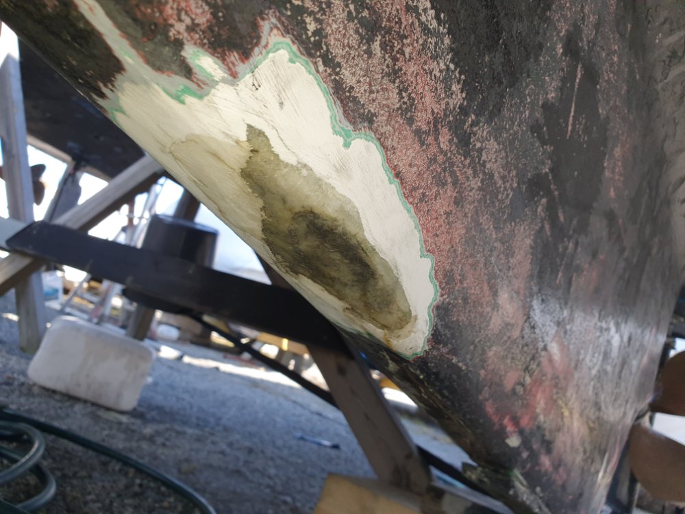

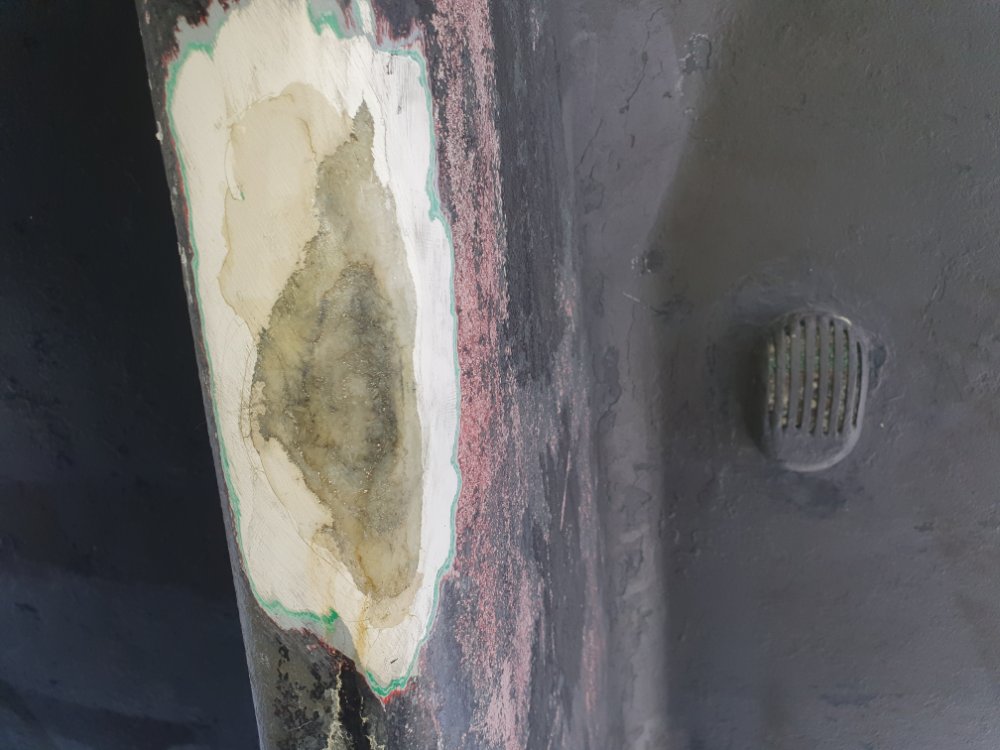

Har en stund manglet et lite stykke (5x30 mm) med gelcoat på kanten av kjølen. Hadde tenkt å sparkle det nå før bunnsmurning. Da jeg slipte rene kantene, oppdaget jeg at gelcoaten hadde sluppet noen cm innover undersiden av kjølen. Slipte derfor bort dette også, for å komme på fast glassfiber. Glassfiberen under var også litt porøs, så jeg slipte litt ned. Dette gjorde jeg forrige helg. Da jeg kom tilbake i dag og inspiserte, oppdaget jeg at det var vått i det slipte området, mens båten ellers var tørr under. Vannet kommet sannsynligvis innefra, siden det har stått noe vann i kjølsvinet siden forrige helg.
Dette betyr antakelig at det er en gjennomgående sprekk her. Hva må gjøres? Er det bare å legge på glassfiber utenpå her, eller er det en større jobb som må gjøres?
Du må slipe vekk all skade og gradere ut over ca 10-20 cm rundt skadestedet.
Og så! Det må tørke skikkelig ut! Det må ikke være antydning til så mye som en dråpe fuktighet før du støper igjen med polyester og duk.
Kommer du ikke til å få slipt vekk på innsiden slik at du får en tosidig reparasjon må du jo vare bygge opp pluggen fra utsiden.
Men det kritiske er at det er dønn tørt!
