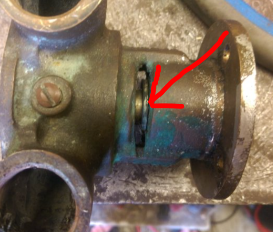

Sladrehuller
Beklager dårlig forklaring.
Det er mange ganger et hull "Sladrehull" og har med årene lett for å gro igjen og da kan vann som lekker utav pumpa  gå inn i motoren havner i olja isteden  for å havne i skutebunn når "Sladrehullet er tett".
her et avlangt   "Sladrehull" . viktig å sjekke at de er åpne.
Da må pumpen ut "med tiden" og overhales  er akslingen ok
