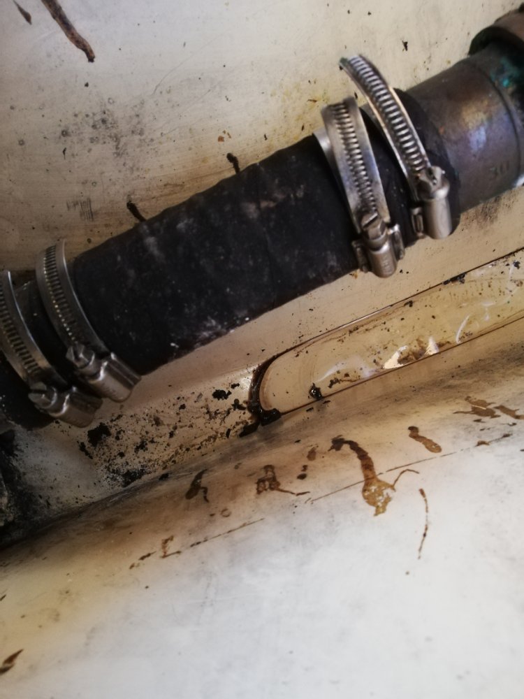

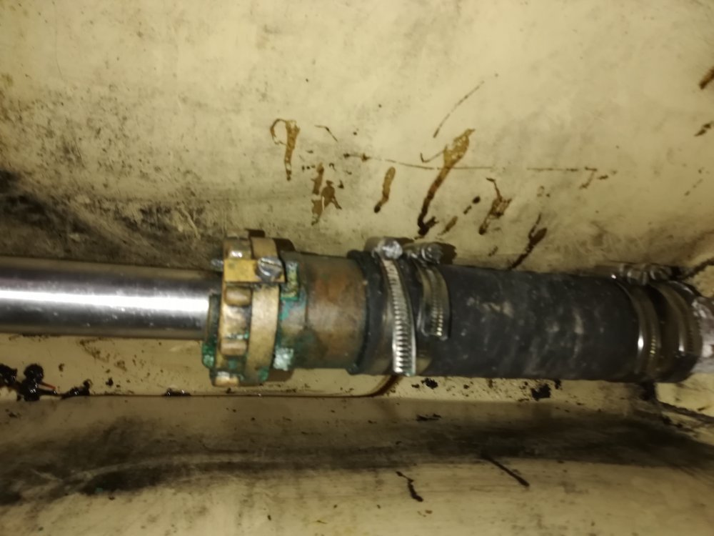

Gummihylse til 45mm pakkboks ?
Stjernen !
Hvor får man armert 45mm gummihylse til pakkboks ?
Finner bare 47mm går det klemme den inn med slangeklemmer,så det blir tett ?
Fra før så virker det som om det er brukt en eksos slange 45mm armert,er dette ok og bruke ?
Burde jeg montere ny gummi ? Man kan merke/se att armeringen presser på og gjør den ujevn/bølgete og se/ta på.
Er vel bare ca 6-8 år siden den ble byttet.Burde den holdt lenger ? Kan det være varme som har missformet den ?
Det skal vel litt til før den sprekker evt,men føre var ..
Jeg vet slangeklemme burde sittet vær sin vei,eller brukt en annen type.
IMG_20210403_182855.jpg.a711e2e9db0686cac358423807d4cfd5.jpgIMG_20210403_183256.jpg.da50ecb36c128a8812c66ca8b51582c8.jpg
Ser at du ikke har  smørekopp snakk med Tess  eller  Hydroscand så får du rett slange
SLANGEKLEMME TYPE "TESS/HPJ"  er godkjent med en på hver side.
Se om det er merker etter pakkbolsen på akslingen kjøp  slangen litt lengre / kortere så får boksen et nytt leie.
