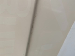

Gulnet båt, Hugos eller Grunt
Wooodieee
Prøv med saltsyre (30%) først. Påføres med kjøkkensvamp (ala typen man får i 10-pakning), lange gummihansker og vernebriller. Påfør gjerne flere ganger slik at overflaten holdes fuktig av syre en liten stund slik at syra får virke godt. Ofte er gulning organisk, noe syra fjerner. Og nei, saltsyra er ikke farlig for gelcoaten, men huden/øyene dine og aluminium trenger for mye syre. Det er også en fordel å ikke puste inn syredampen, helst gjør dette utendørs og med strake armer.
