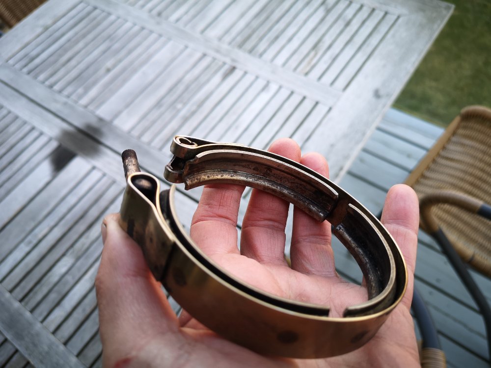

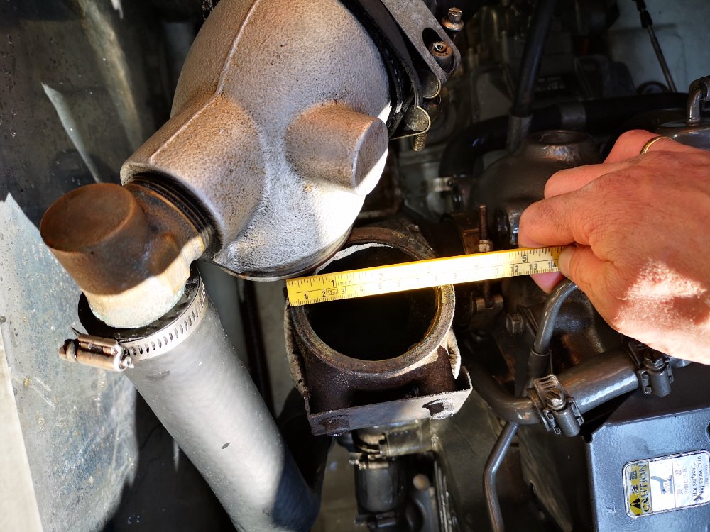

Technet Startet 19.April.2021 Link til dette innlegget Startet 19.April.2021 Sliter med å få tak i en slangeklemme til eksos blandebend (se bilde). Trodde slikt var hyllevare... Ingen i mitt område som har inne. Noen som vet hvem som kan ha? Sitér dette innlegget Link to post

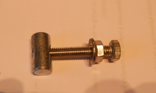

Roger jo Svart 19.April.2021 Link til dette innlegget Svart 19.April.2021 (redigert) PS. Var vist litt rask er det en spesial klemme så må du til leverandøren av motoren Er bolten knekt? kan du kutte av mer og få tigg sveist på en ny bolt. Kan og lage en ny, med gjenger i tverbolten. tess og hydroscand Redigert 19.April.2021 av Roger jo (see edit history) Sitér dette innlegget Kokekyndig maskinist kjent på kysten. Link to post
X10an Svart 19.April.2021 Link til dette innlegget Svart 19.April.2021 (redigert) Dette er ingen slangeklemm, men et V-bånd. Sjekk med steder som bygger eksosanlegg til bil. F.eks. disse: https://turboservice.no/ Ellers tror jeg 79-736 hos Biltema skal ha rett størrelse (3") dersom du ønsker å holde kostnadene nede. https://www.biltema.no/bil---mc/tuning/eksosror/v-band-sett-2000033515 Redigert 19.April.2021 av X10an (see edit history) Sitér dette innlegget Link to post
