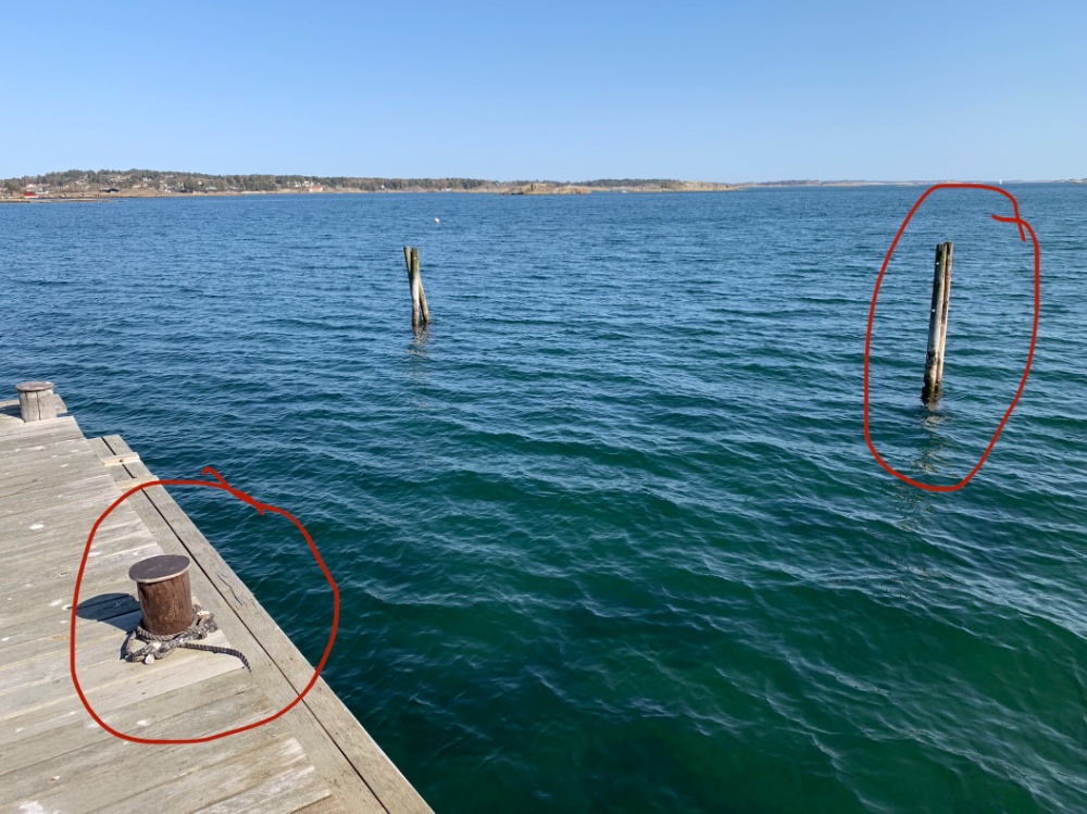

Båtplass med 1 akterpåle, hvordan fortøye jolle?

..eller du har en talje på pålen, et endeløst tau med to halvmeter-lange tamper på, som er festet i hovedtauet med avstand som passer med jollas lengde for/akter. Karabinkrok i tampene. Dra båten inntil brygga, hopp ombord , gjør løs. når du går i land igjen etter å ha parkert, drar du i det endeløse tauet så jolla trekker bort til pålen.
