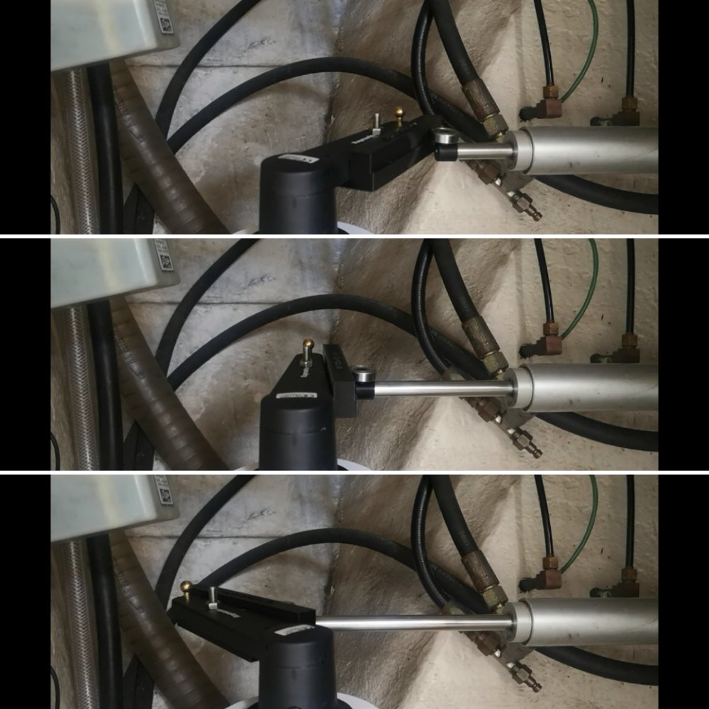

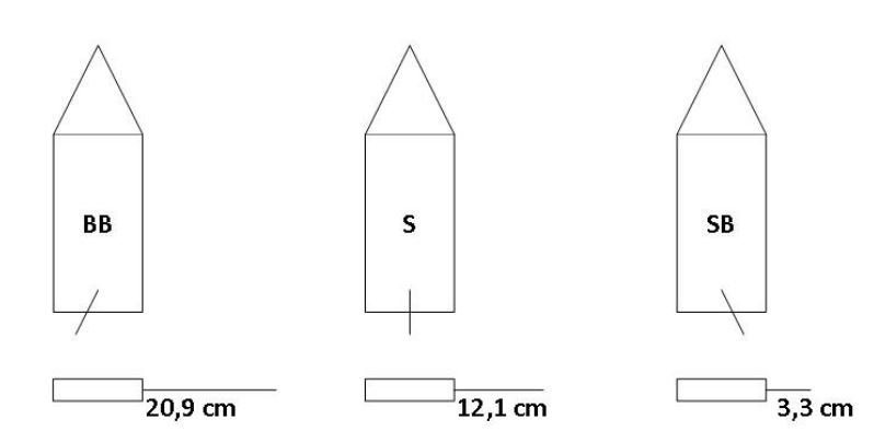

Laget en løsning der jeg fikk brukt Raymarine sin roterende giver på styresylinder. Fungerte utmerket.
Autopiloten ble mye bedre, samt jeg kan aktivere en funksjon med power steering. Hjulet på autopiloten kan brukes til og styre båten. Usikker hvor praktisk det er, men det er en funksjon som ble mulig når jeg koblet til rorindikator.
