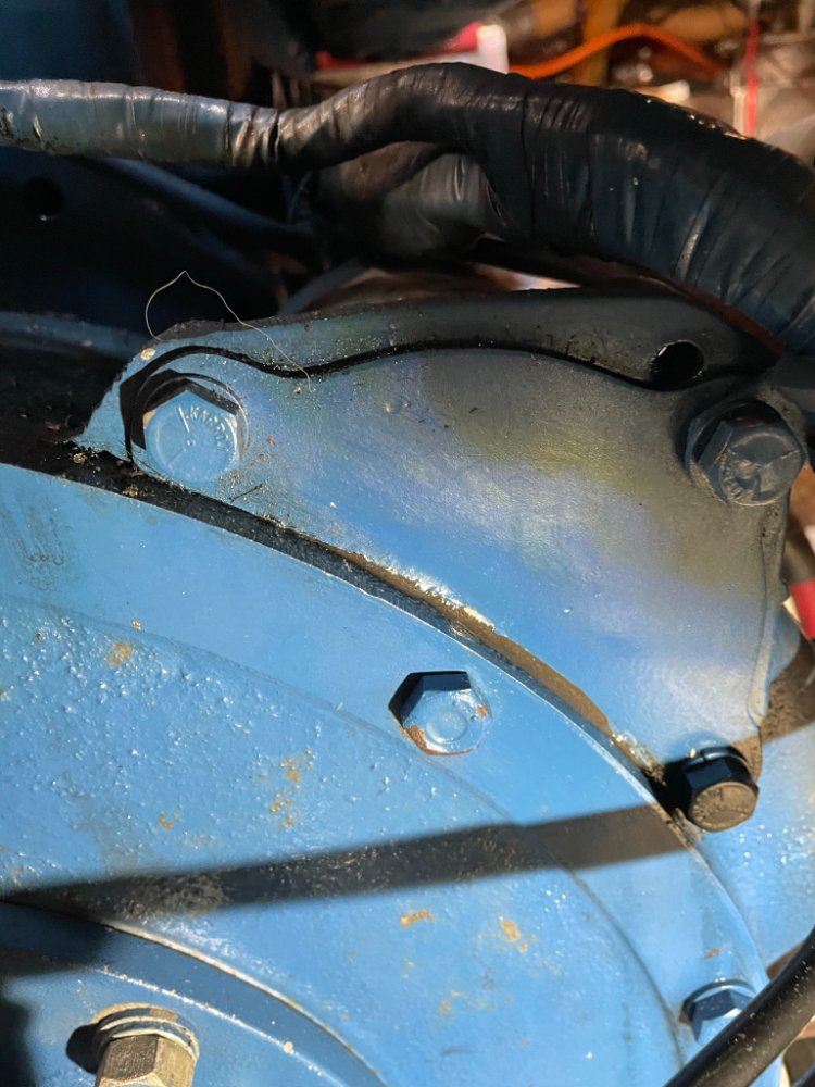

Det startet med uttak av båt og kjøring av denne til båsen. Oppdaget da ulyd ved aksling og en lekkasje i kjølen.
Testet så med å gi litt gass, og da forsvant lyden
Basert på dette her og litt innspill her på forumet og NW900 gruppen på facebook, så tenkte jeg demperplate, samt defekt simmering på svinghjul.

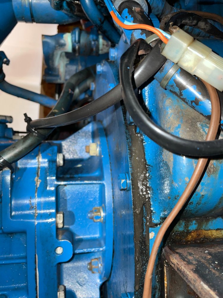

Her ser en lekkasjen som jeg oppdaget

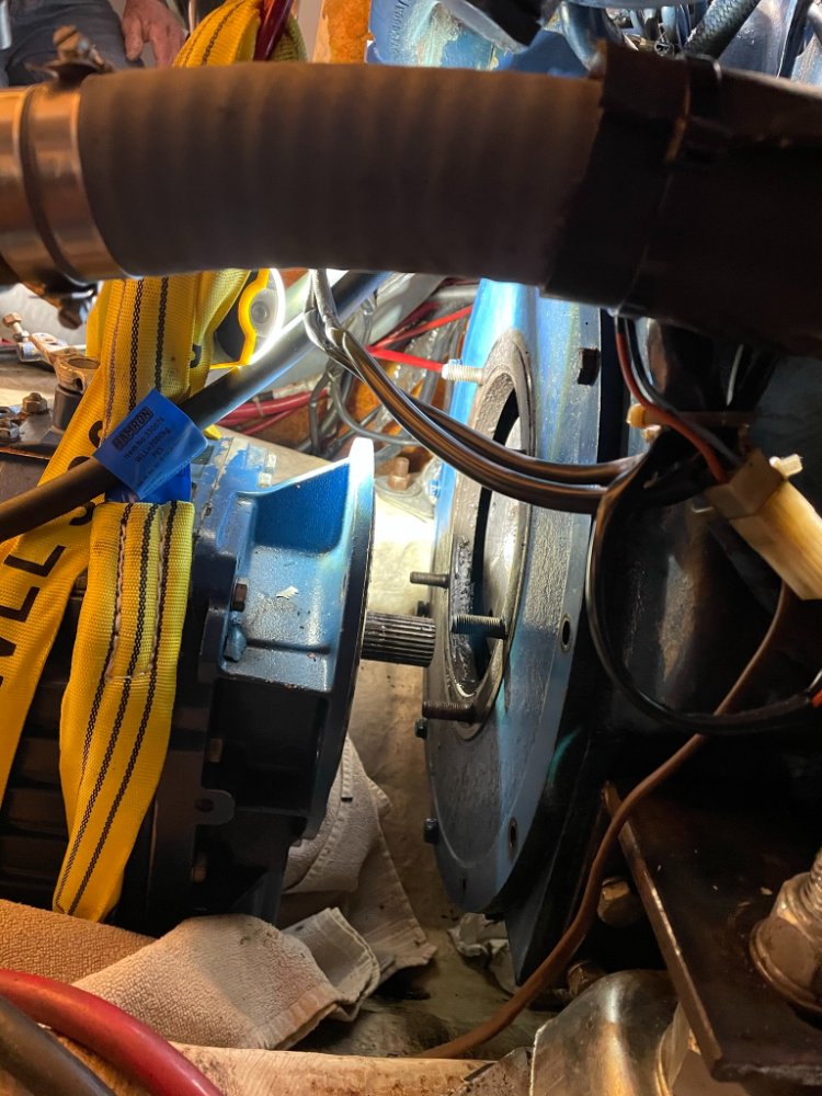

Løsnet aksling fra gir og dro denne bakover.

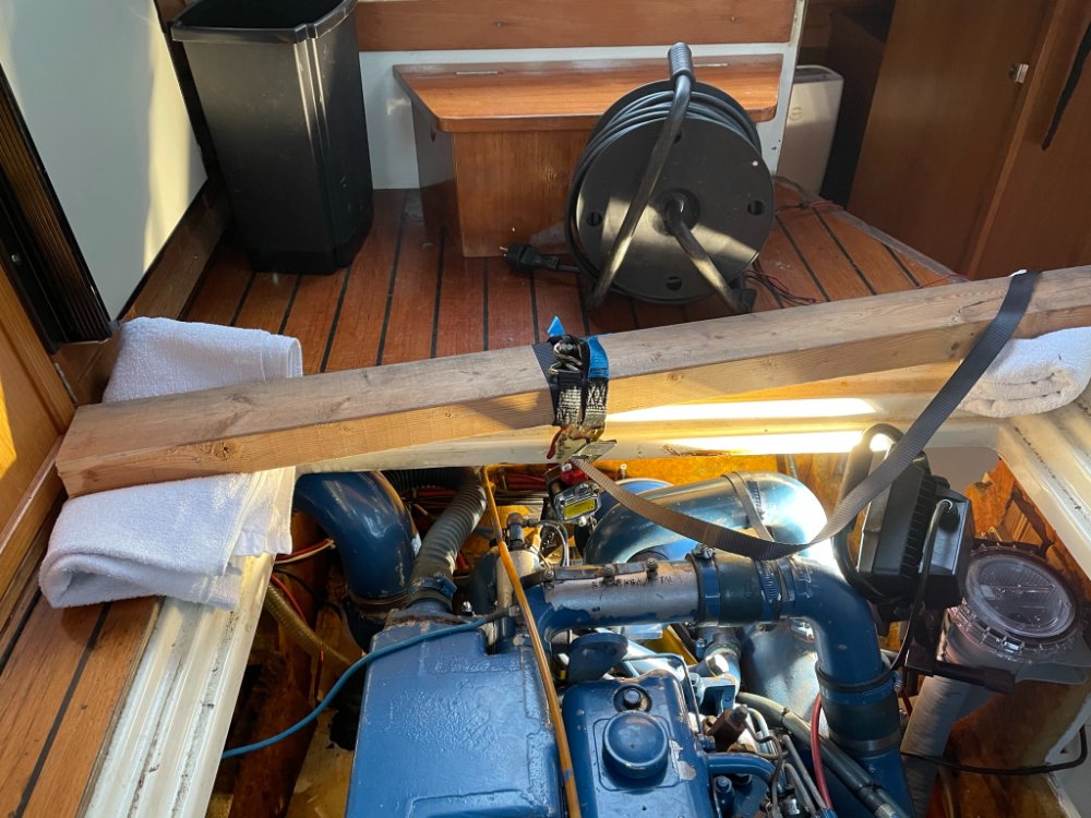

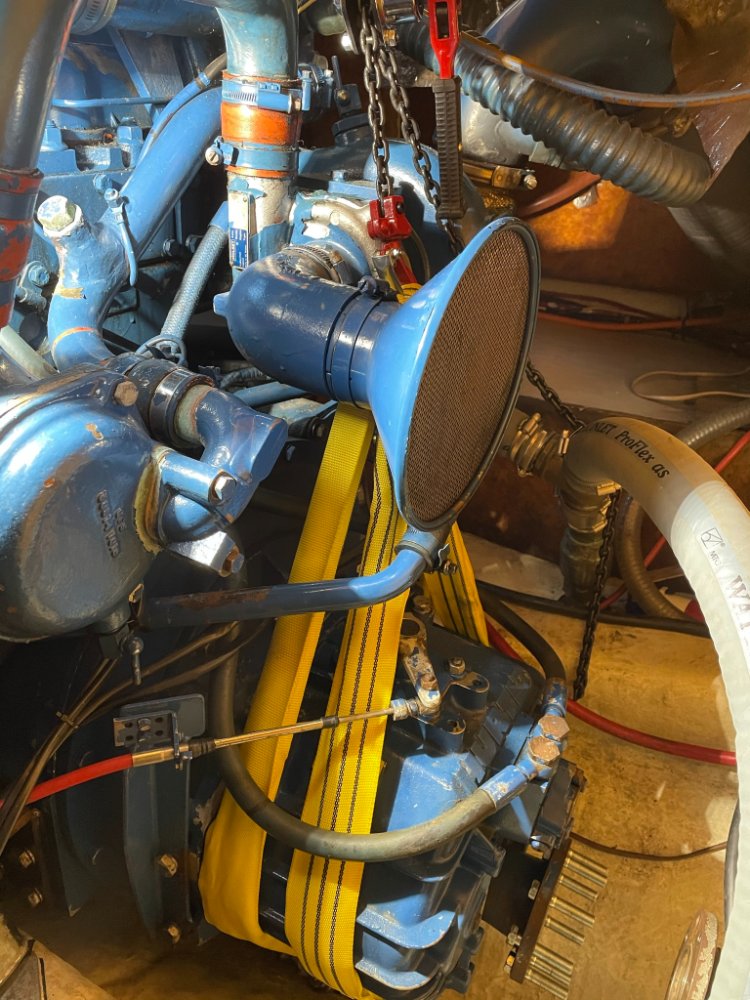

Kjøpte så inn kjettingtalje fra Jula (250kg typen), fant frem plank, og så var det å sette i gang.
Da var giret av. Denne ble senket ned i kjølen.

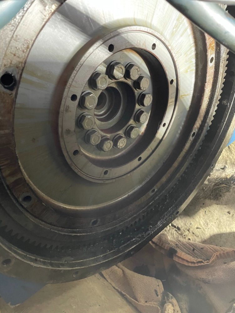

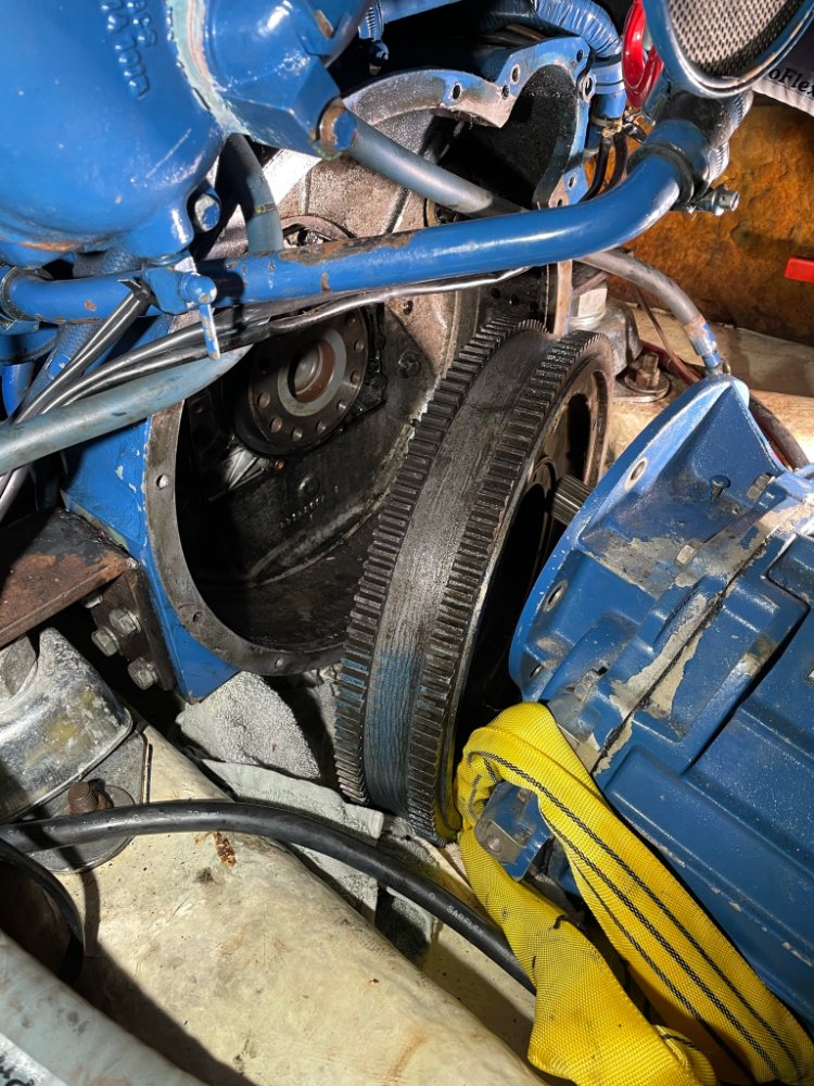

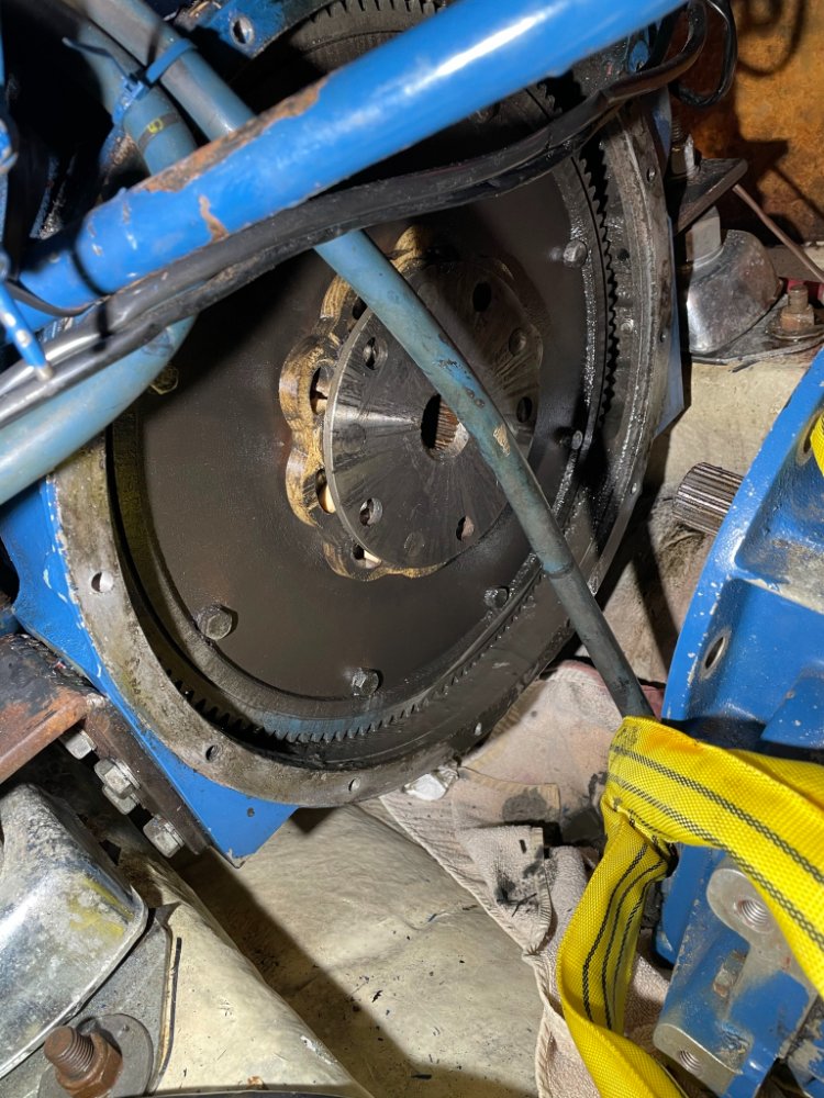

Neste var å få av svinghjuls platen, og etter litt jobbing så kom denne løs.
Da ser en litt bedre hva som skjer, og det er tydelig søl fra noe her.

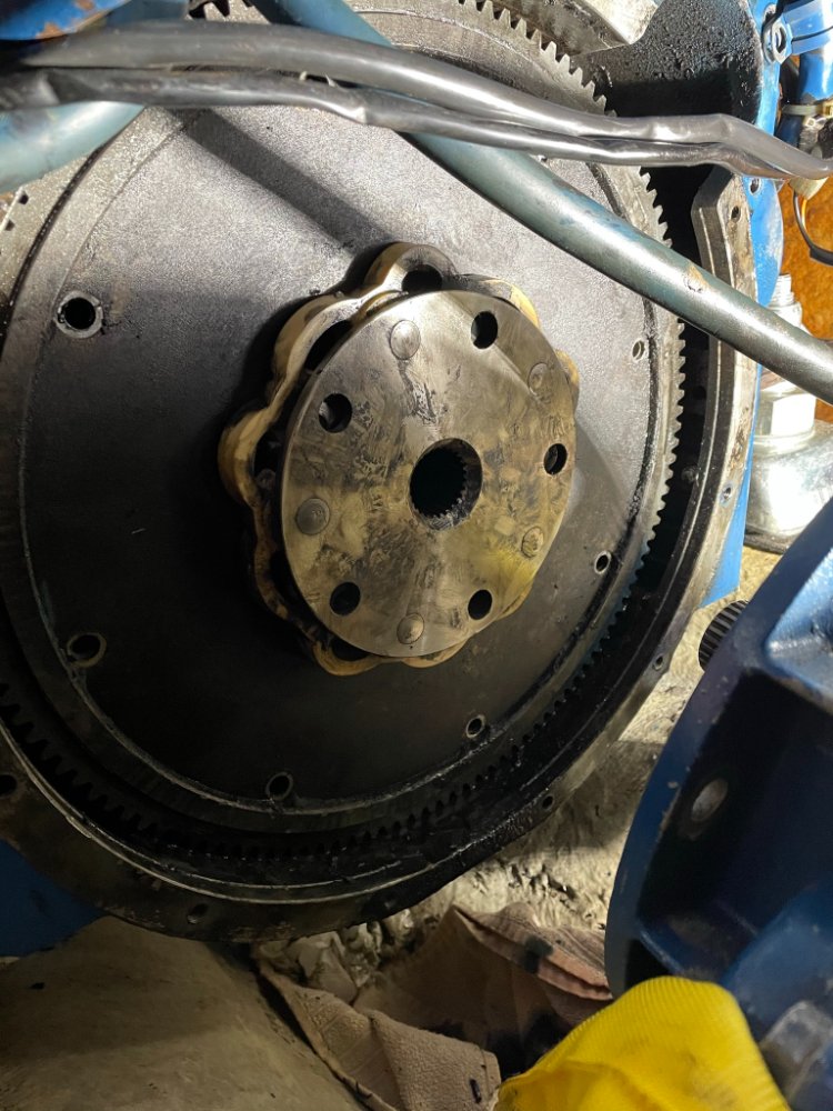

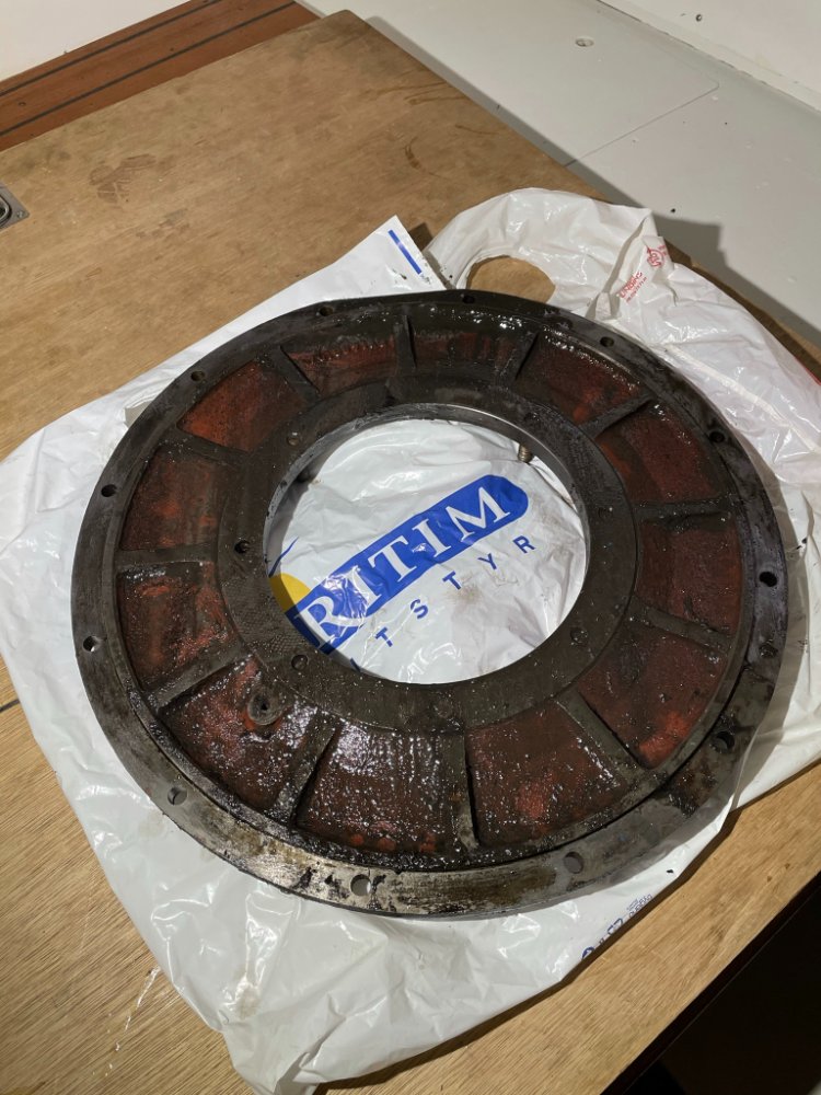

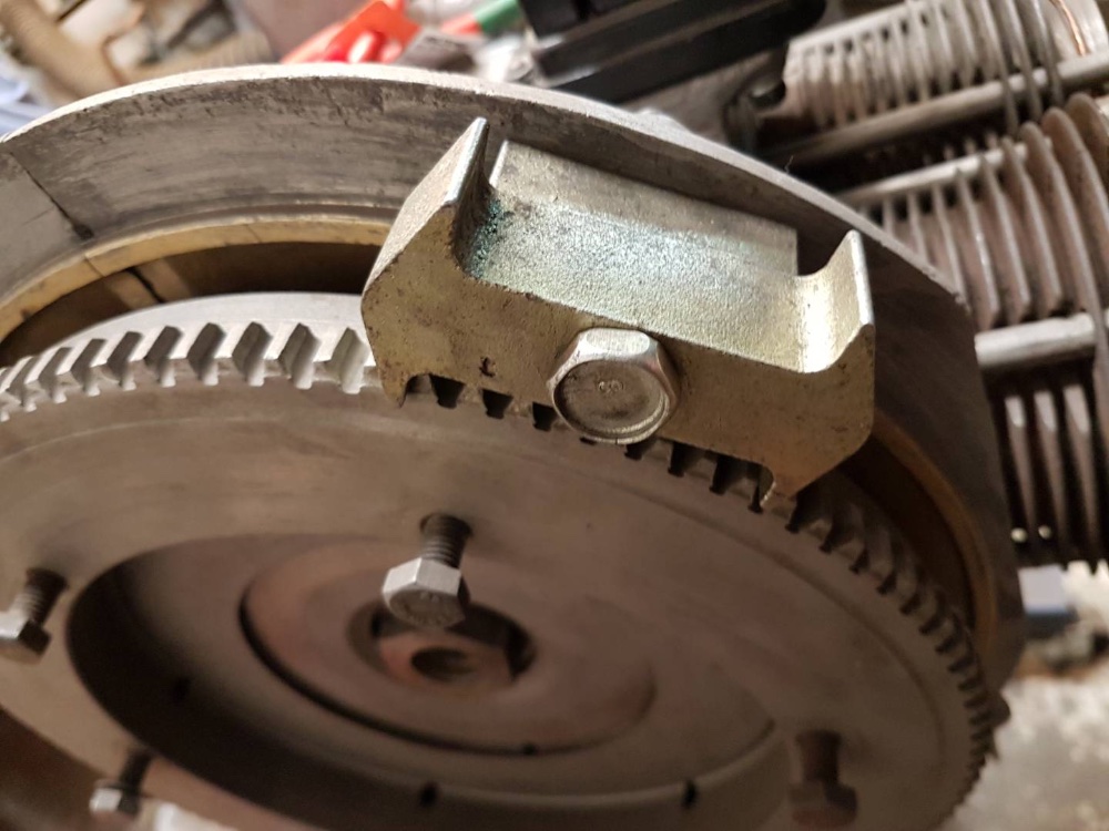

Så var det å få av demperplaten. Her var det trangt, så jeg måtte file ned noen 14mm piper til dette.
Da gikk det greit å få av platen. Litt bruk av brekkjern etter at boltene var løsnet gjorde susen.

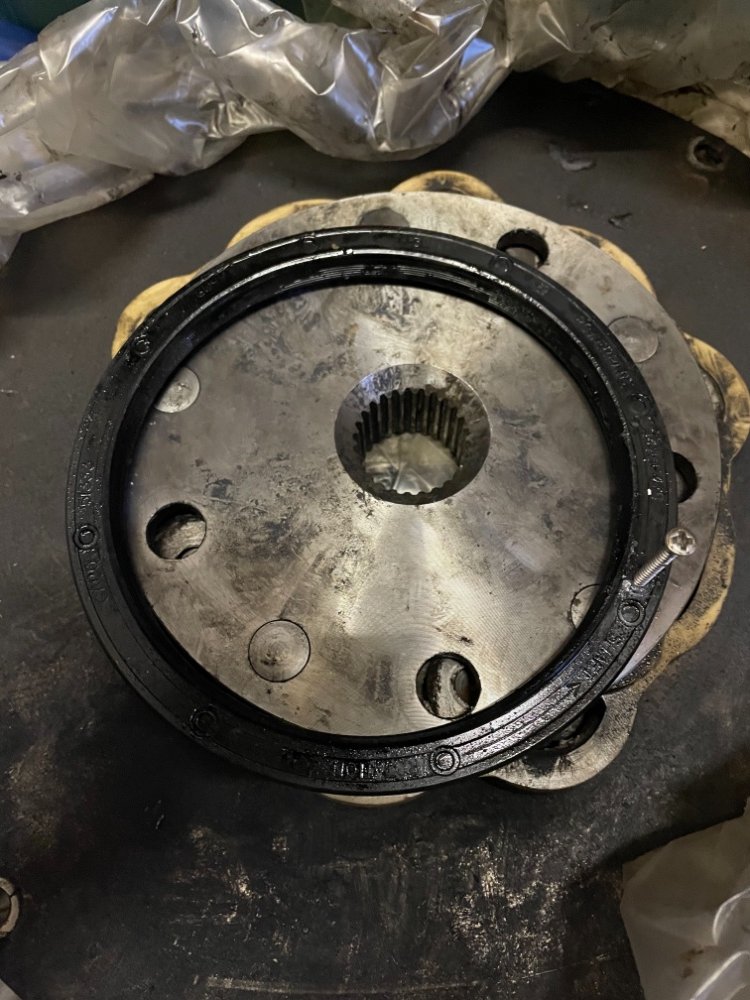

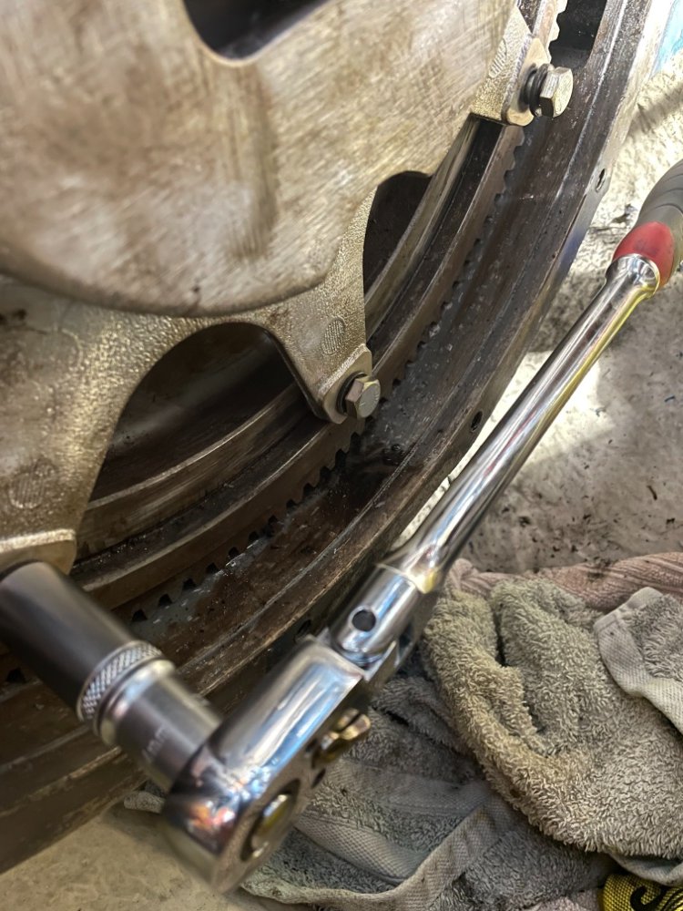

Når dette var gjort, så var det å begynne på selve tannhjulet

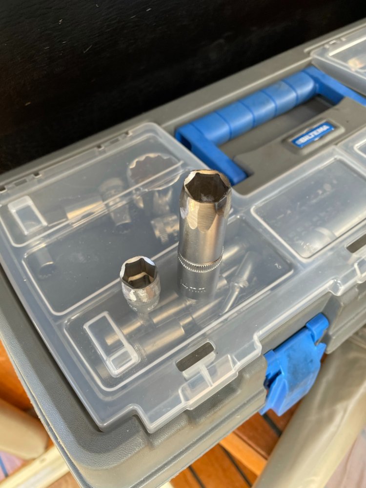

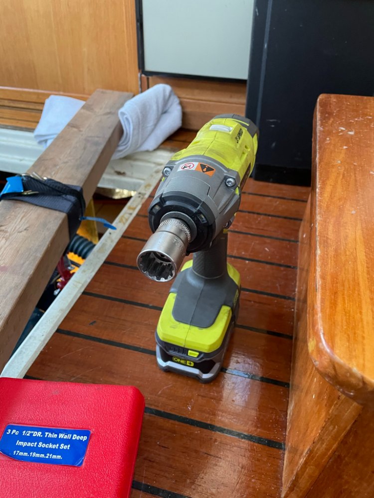

Stridige bolter her som gav meg god verk i armene etter en stund. Da var det å hente sterkere saker --> muttertrekker
Fikk da av tannhjulet, og det var tungt kan en si.

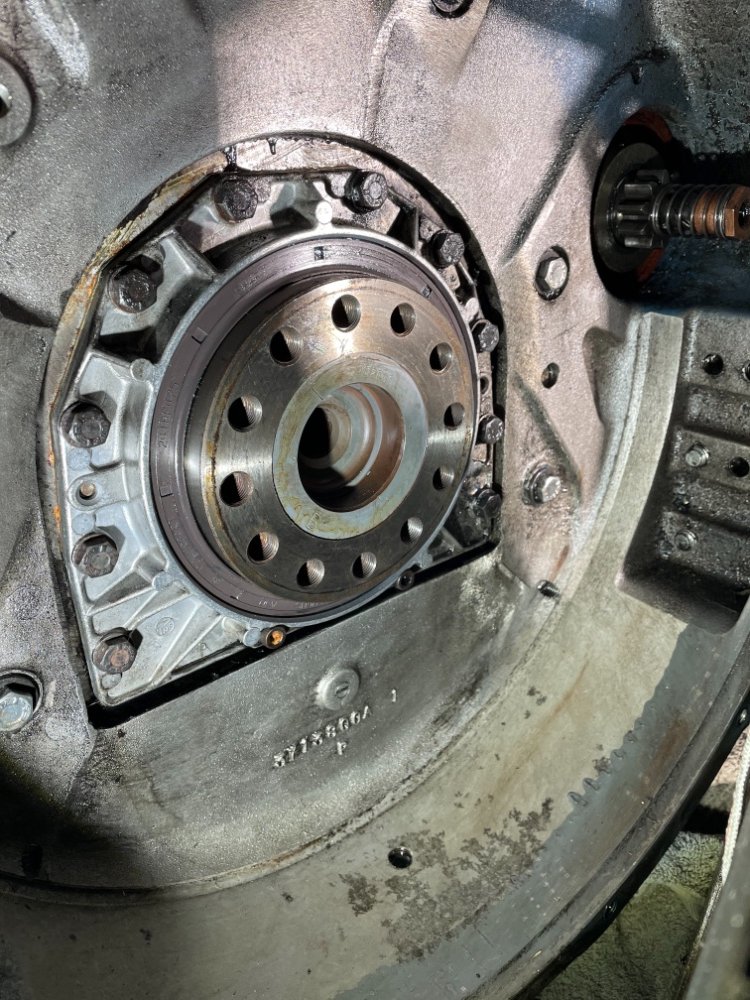

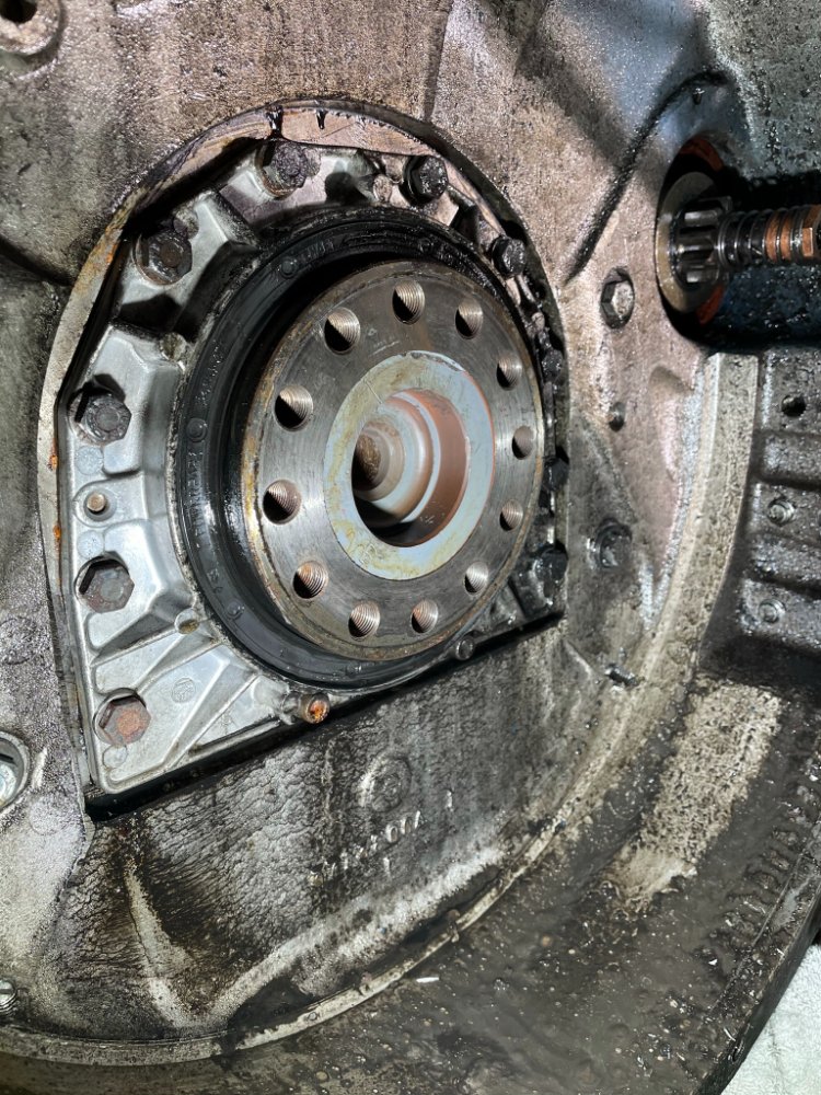

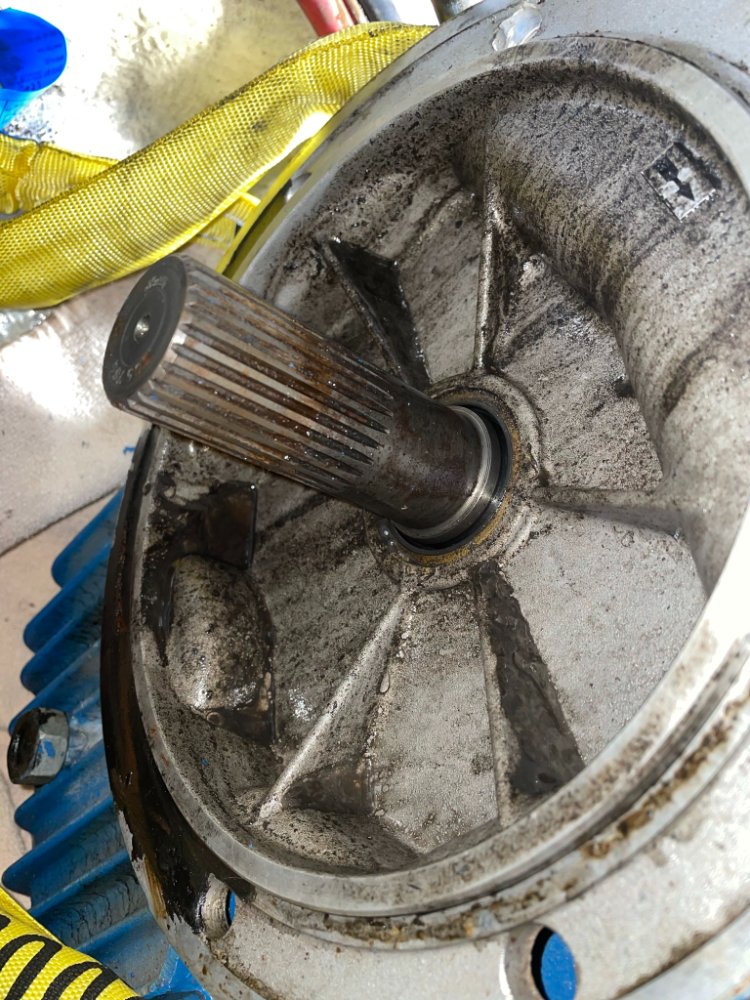

Da var en inne ved simmeringen her, og slik ser det området ut. Hva tenker en om fargen på oljen her? Bare å bytte simmering, eller inspisere mer?
Til slutt et bilde inn mot giret
Da gjenstår det å konstatere om det bare er å rengjøre godt her og bytte simmering samt demperplate, eller om det må mer lut til.
Hva sier folket?

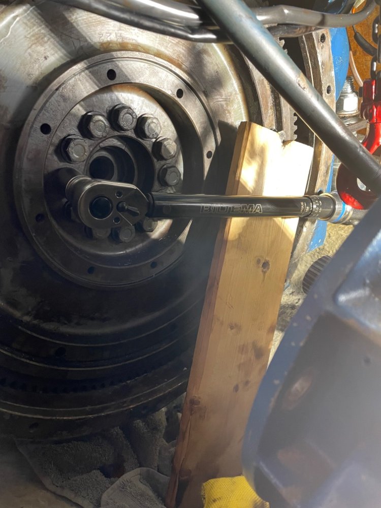

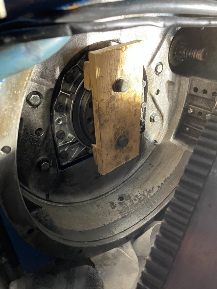

Hei - gjør det enkelt!
Monter svinghjulet og dra til boltene så godt som mulig mens du holder svinghjulet fast kun med håndmakt. Deretter monterer du en av boltene for demperplata og tilpasser en egnet plankestump mellom den bolten og f.eks. motorfundamentet slik at du får godt mothold når du skal trekke til svinghjulsboltene med moment. Dette bør gå greit!

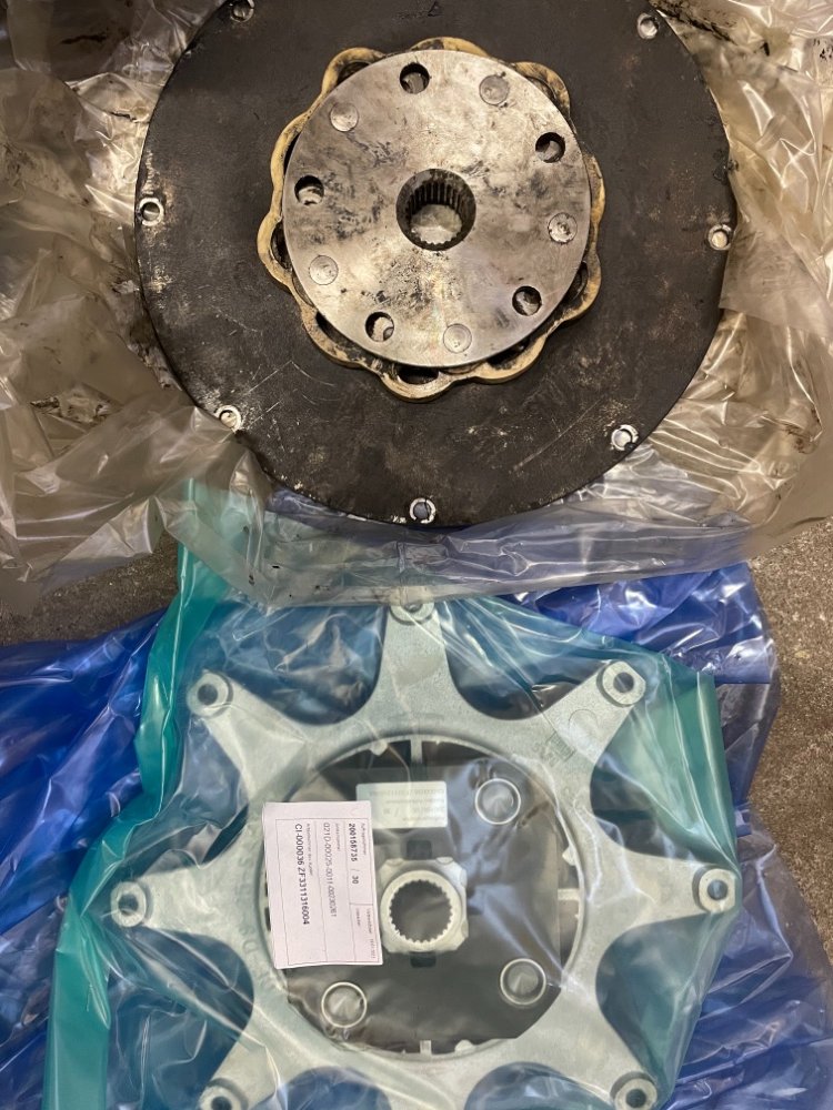

Demperplaten er nok riktig type, men veldig trang.
Er fristet til enten å bruke hammeren forsiktig, slipe av kanten litt på svinghjulet, eller pusse tuppene på selve platen.

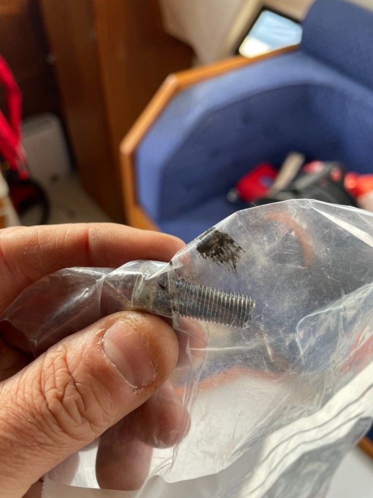

Men typisk nok med ny plate, så er boltene for kort :headbang:
Da er det en tur på Tools på Kokstad i morgen. De jeg har er 25mm. Trenger 37 eller litt mer.
Hei - tror jeg ville slipt bittelitt på svinghjulet, gjerne med litt kon - mest ytterst og litt mindre innerst. Kunststykket er vel å ta like mye alle steder! Ville ikke rørt demperplata da aluminiumen rundt festehullene ikke bør svekkes.
Nå er det vel også slik - i alle fall er det slik på demperplatene fra R&D - at det normalt ikke finnes slark mellom festeboltene og boltehullene, og det samme gjelder vel den nye demperplata? Da er det liten eller ingen mulighet for at demperplata/splinehullet kommer ut av eksakt posisjon.
