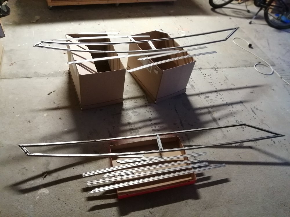

Lurere på å lakkere diverse deler på båten. Blant annet vindus rammene (som jeg regner med er aluminium), takluke og stolsøyler til førerstolene.
Men jeg ser at forskjellig type metall krever forskjellig type grunning. Men hvordan vet man hva slags metall man har med å gjøre? Aluminium skal feks ha en spesiell syreprimer for at det ikke skal skalle av. Så det må jeg nok bruke på vindus rammene. Men egner denne seg på stol søyler og takluke?

Jeg holder på med noe av det samme som trådstarter, derfor drister jeg meg til å komme med et sp.mål i samme kategori:
Jeg ønsker å male/lakke vindusrammene både innvendig og utvendig på båten min. Jeg mener de er laget i standard(???) aluminium. Jeg ser for meg å pusse ned og rense/vaske dem skikkelig før lakkering/maling. Så påføre:
https://www.maritim.no/west-etse-primer-u-pol-acid-8-
Kan jeg da bruke Bengalac?
