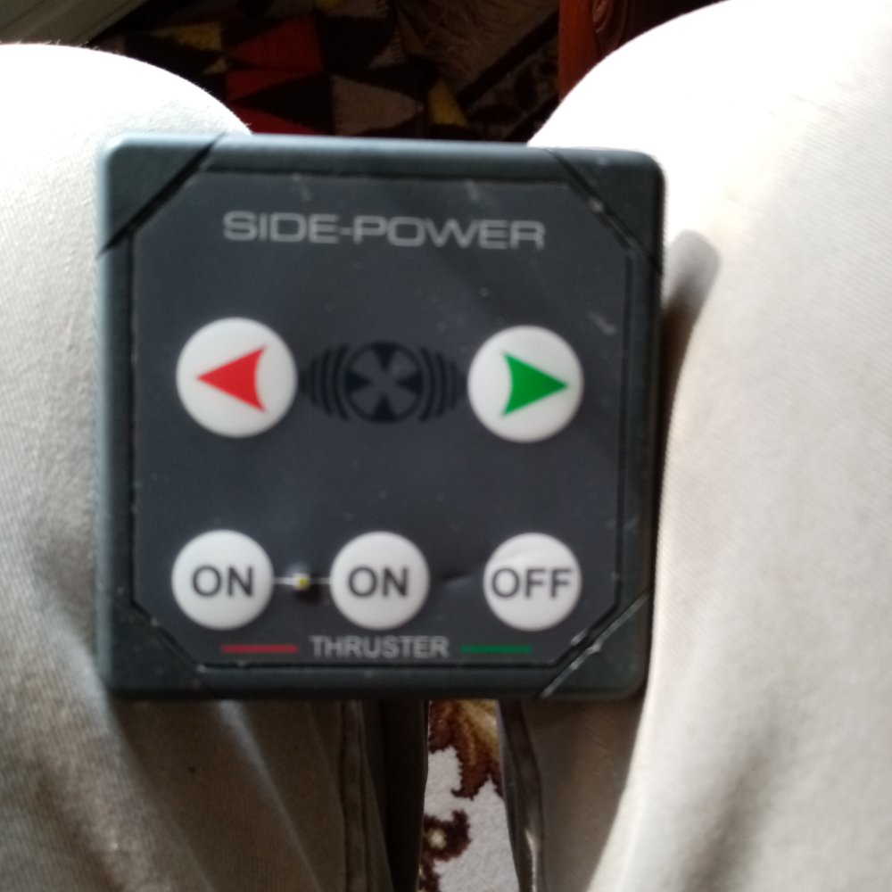

Lovart låring Startet 25.April.2021 Link til dette innlegget Startet 25.April.2021 (redigert) Hei. Betjeningspanelet på min sleipner baug thruster virker ikke. Jeg har også prøvd å bytte panelet med et tilsvarende panel, men det virker fremdeles ikke. Vi har sjekket strømmen helt fra baugen og bak til cockpit og betjeningspanelet, og det går strøm hele veien. Om vi kortslutter ved å sette klypa til prøvelampa ned i hurtigkoplingens styrestrømhull så virker baugropellen. Prøvelampen viser minus på strømførende ledninger til baugpropellen når den ikke går. Redigert 25.April.2021 av Lovart låring (see edit history) Sitér dette innlegget Ha en fortreffelig dag og et trygt seilas!Hilsen Arne. Link to post
Mix Svart 25.April.2021 Link til dette innlegget Svart 25.April.2021 Det eneste betjeningspanelet skal gjøre er å legge +12V til enten blå eller grå leder bak panelet. Så det er svært enkelt å feilsøke. Sitér dette innlegget Link to post
Lovart låring Svart 26.April.2021 Emnestarter Link til dette innlegget Svart 26.April.2021 Takk for svar. Har funnet ut at det overveiende sannsynlig er termo switchen som må byttes Sitér dette innlegget Ha en fortreffelig dag og et trygt seilas!Hilsen Arne. Link to post
