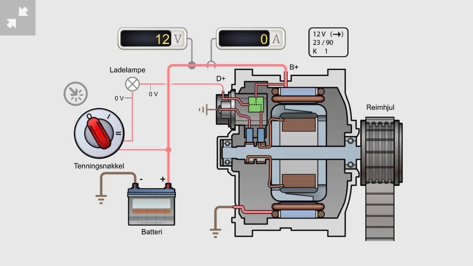

Gert84 Svart 28.April.2021 Emnestarter Link til dette innlegget Svart 28.April.2021 (redigert) er jo ganske likt denne idag. hvor vsr var et rele som ble styrt av d+ se bilde 2 og det er nå et skillerele som ikke trenger og styres. men der er en option se bilde 3 skjønne bare ikke hva de men med den forbindelsen/bryteren mellem energixe og plus på det ene batteri Redigert 28.April.2021 av Gert84 (see edit history) Sitér dette innlegget Link to post
TrikkerN Lønning Svart 28.April.2021 Link til dette innlegget Svart 28.April.2021 Gert84 skrev Just now: SKAL den eller kan den..? altså skal der vere 'forbruk' på d+ Når tenningen slåes på gir den strøm til D+ gjennom en ladelampe, dette er for å kunne magnetisere dynamoen. Når ladingen starter, får D+ spenning fra dynamoen og ladelampen slukker. Sitér dette innlegget Link to post

hegra Svart 29.April.2021 Link til dette innlegget Svart 29.April.2021 Gert84 skrev for 14 timer siden: skjønne bare ikke hva de men med den forbindelsen/bryteren mellem energixe og plus på det ene batteri Det skal vel være tenningsnøkkel går jeg ut fra. Ellers ville ladelampe lyst konstant. Sjekk også at det ikke er noe annet enn lade ledning på dynamoens B + kontakt før du kobler opp det nye ladeskille. Mange volvo penta tar strøm til nøkkel fra B+ på dynamo og den må flyttes når et slikt ladeskille du skal sette inn. Sitér dette innlegget Link to post
