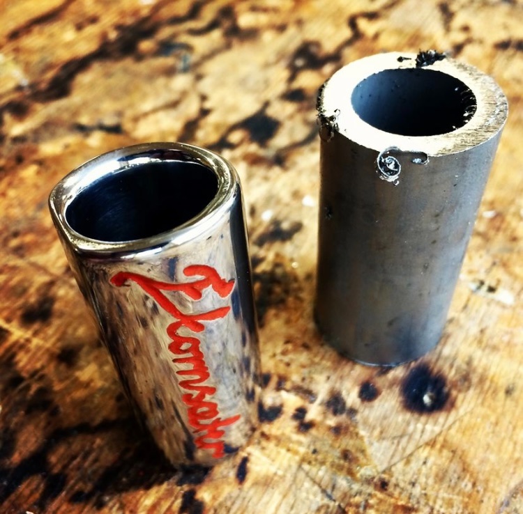

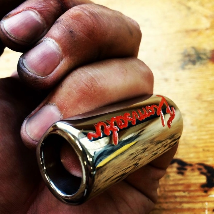

Hakkannen Svart 28.April.2021 Link til dette innlegget Svart 28.April.2021 Flapdisk og polerpasta (først den hvite, så den blå) gjør jobben raskt og effektivt. Inni krinkelkroker kan du bruke samme polerpasta, men polerstifter som passer til Dremel og lignende maskiner. Har du ikke Dremel har Biltema en helt grei dremelkopi til under to hundrelapper (har noen av disse på jobb, de blir brukt hardt, men tåler faktisk litt). Har ikke andre bildeeksempler enn denne gitarsliden laget av superduplex, polert kun med Dremel. Med vinkelsliper og flapdisk er det enda mer effektivt. Sitér dette innlegget Link to post

Hakkannen Svart 28.April.2021 Link til dette innlegget Svart 28.April.2021 Komodo skrev 20 minutter siden: Ja, bortsett fra at jeg vil anbefale rettsliper, ikke Dremel. Enig der, men rettsliper blir fort litt dyrere om man ikke har tilgang til trykkluft (jeg gikk ut fra at de aller fleste har en Dremel liggende, men det er kanskje å tro for godt om det norske folk?). Kjøpte for øvrig en elektrisk rettsliper fra Wurth for et par år tilbake, en helt fantastisk maskin når jeg lager slides til gitarene Effektiv som få og lett å slipe rørbitene koniske inni slik at de passer fingrene godt. Men polerer enda innsiden med Dremelen, utsiden tas med vinkelsliperen og remediene linket til over (sliden på bildene ble til før både rettsliperen og vinkelsliperremediene kom i hende). Sitér dette innlegget Link to post
