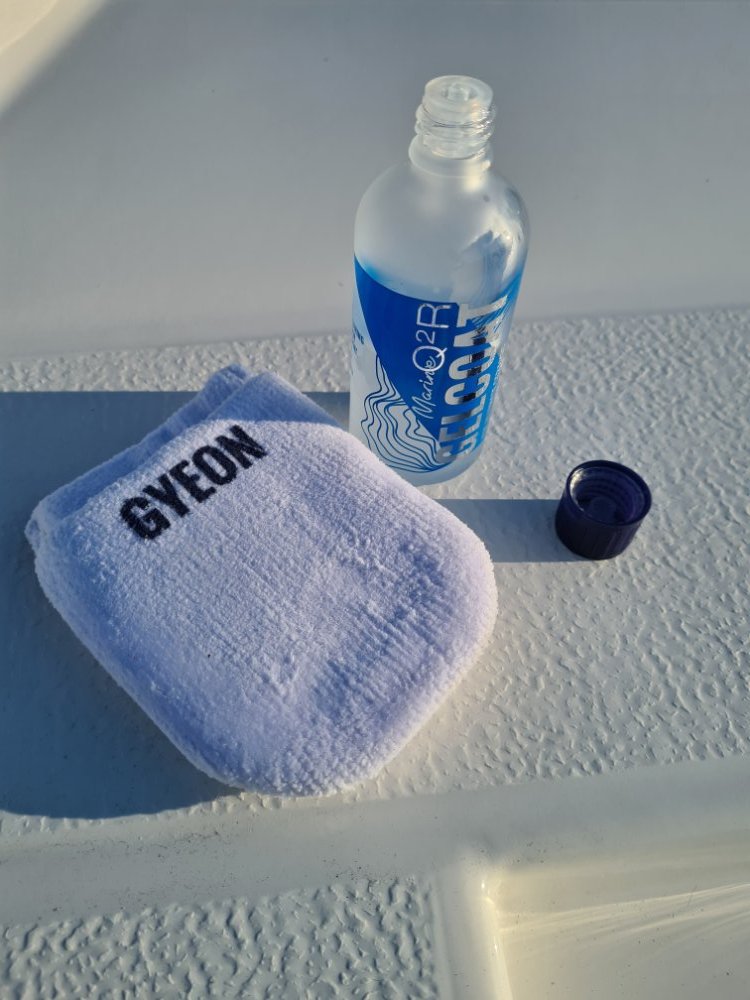

mmosberg Startet 29.April.2021 Link til dette innlegget Startet 29.April.2021 I år prøver jeg kjeramisk forsegling på båten for første gang. Gyeon Q²R GelCoat https://bilnerden.no/gyeon-q-r-gelcoat. Det er særlig viktig med rent underlag og fettfri overflate for at den skal sette seg skikkelig. Etter polering gjør jeg "wipedown" ved å spraye isopropanol blandet med med 1/3 vann og tørker med microfiberklut. Nå er jeg svært spent på å se holdbarheten på dette produktet. Kommer til å oppdatere tråden utover sommeren og høsten. Sitér dette innlegget Det glade Sørlandet! 2003 modell Windy Scirocco 32 HT “Rabagast”, Callsign: LD3800, MMSI: 257076050 Link to post

mmosberg Svart 20.Juli.2022 Emnestarter Link til dette innlegget Svart 20.Juli.2022 Første sesongen var som forventet. Vann/nedbør perlet og det var nesten ikke misfarging ifht andre områder på båten som relativt fort får mørk misfarging etter nedbør. Etter vinteropplag i vår var effekten fortsatt veldig god, men noe forringet ifht i fjor. Med det så mener jeg at det var mer misfarging, men den var lekende lett å få bort med vanlig vasking. Bare å dra svampen lett over. Nå i midten av juli oppdaget jeg derimot at coatingen begynte å "slippe" på enkelte områder. Det ble skjoldete med en antydning gulfarge. Resterende coating sitter som f_en og lar seg ikke fjerne uten å polere. Konklusjon for mitt vedkommende: Jeg kjøper ikke et så dyrt produkt igjen. Man kan hevde at jeg skulle ha vedlikeholdt behandlingen med Gyeons eget coating vedlikeholdsprodukt, men for meg "koster" dette mer enn det smaker. Coating er bedre enn voks, men ikke så mye bedre at jeg vil bruke det fast. Legger heller Collinite #845 voks hver vår. Sitér dette innlegget Det glade Sørlandet! 2003 modell Windy Scirocco 32 HT “Rabagast”, Callsign: LD3800, MMSI: 257076050 Link to post
