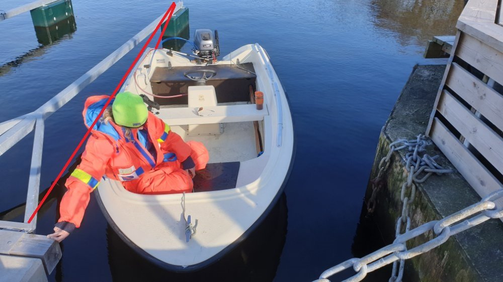

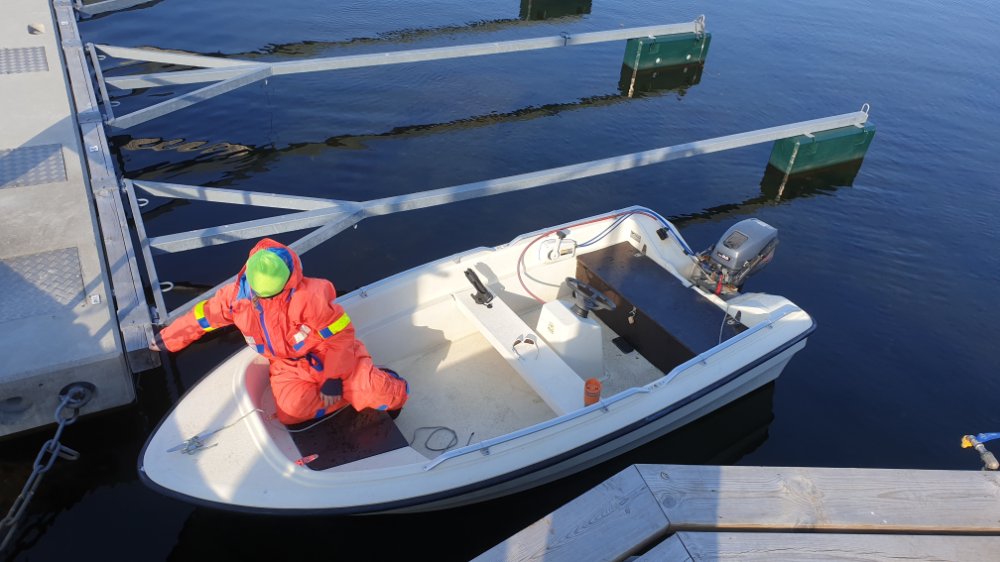

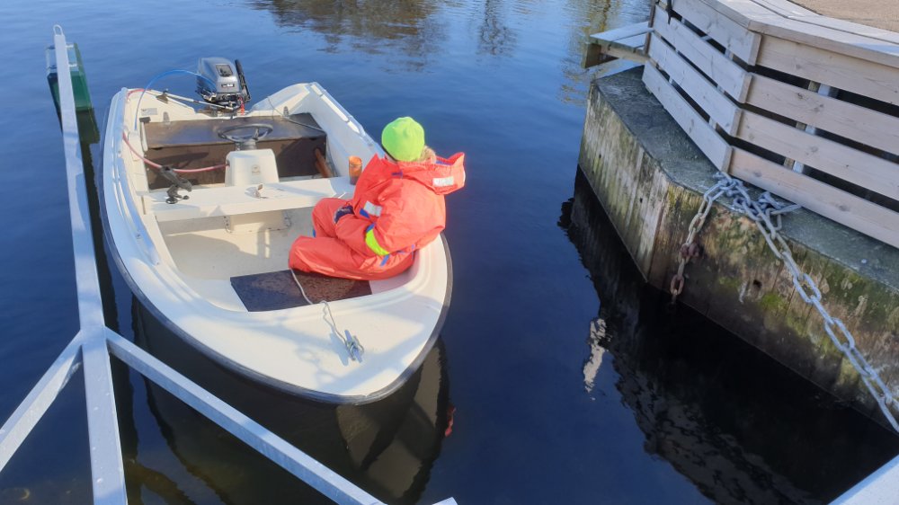

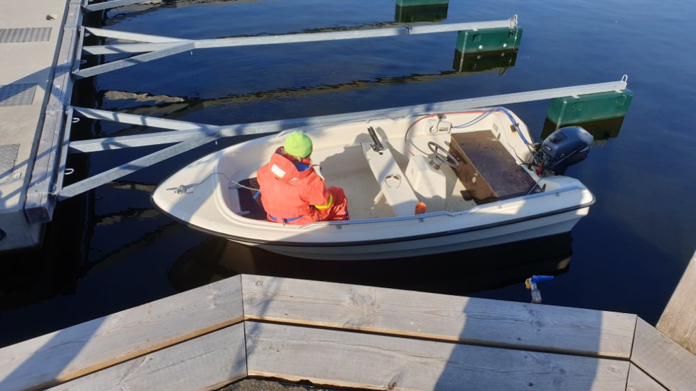

Vi kan leie en plass som ikke er helt standard. Det er på enden av en flytebrygge, inneklemt mot en betongbrygge.
Normal tidevannsforskjell er liten. 30-50 cm.
Det kan være en del sidebølger, men da små og heller ofte.
Båten er en Wester 360.
Jeg tenker å montere fast fendring på flytebrygge, og ha tau med rykkdempere på der.
Min første tanke er å montere tau mot betongbrygge (land), og ha grei lengde på de og godt lodd som vil dra båten bort fra flytebryggen, og også vil være ettergivende mtp lavvann og høyvann.
Jeg ønsker innspill til hvordan dette kan løses på grei måte, og om jeg bør tenke annerledes.
Her er bilder av den aktuelle båten og plassen.
Den ligger veldig i le for ettermiddagsbrisen og all vind fra sør til vest her på Sørlandet. Østavind vil bringe bølger inn fra styrbord side.
Det er også ønskelig å ha den så nære landgangen som mulig, slik at den kommer minst mulig i veien for båter som vil ligge longside på betongbrygge (servicepunkt).

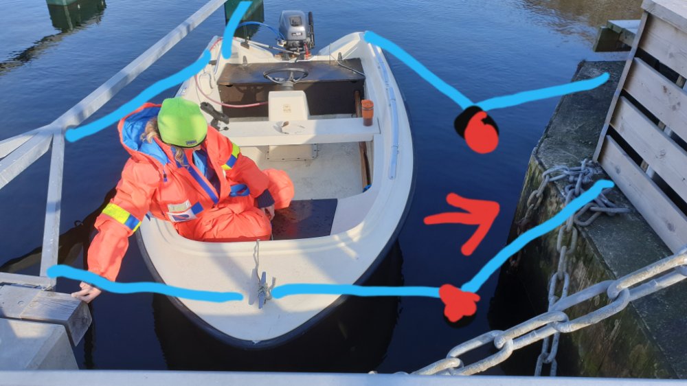

Første kladd med "lodd":
@Arne Henriksen, det er akkurat slike jeg vil ha. Men jolla bør trekkes ut fra utriggerne, for når sjøen kommer inn fra siden så kan den hekte under dem. Har sett det med annen jolle før. Det er derfor jeg vurderer å ha et par tau mot betongbryggen med lodd på, slik at jolla alltid dras ut fra utrigger.
Godt innspill med blokk :thumbsup:
