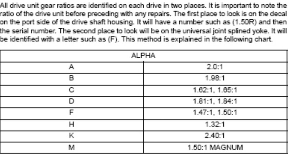

Bayman Startet 2.Mai.2021 Link til dette innlegget Startet 2.Mai.2021 Hei Kan noen fortelle meg hvilken utveksling jeg har når jeg dreier motoren 1 omdreining og propellen da roterer 0,68 omdreininger? Drevet sitter på en Amerikansk båt som opprinnelig ble importert med en V8 bensin, og det sitter nå en fire-sylinder diesel i båten. Jeg mistenker at drevet er det opprinnelige fra bensinmotoren da båten ikke oppnår noe i nærheten av farten den skal. Propellen spiller selvfølgelig også en rolle, og den er 3-bladet 14 1/2 x 15. Turtallet på motoren kjenner jeg ikke, og båten står på land. Sitér dette innlegget Link to post
X10an Svart 2.Mai.2021 Link til dette innlegget Svart 2.Mai.2021 (redigert) 1/0,68=1.47 Altså 1.47:1 Redigert 2.Mai.2021 av X10an (see edit history) Sitér dette innlegget Link to post
Bayman Svart 2.Mai.2021 Emnestarter Link til dette innlegget Svart 2.Mai.2021 Takk. Jeg har sett denne, men skjønner ikke helt hvordan den henger sammen med mine observasjoner. Sitér dette innlegget Link to post
X10an Svart 2.Mai.2021 Link til dette innlegget Svart 2.Mai.2021 Men du ser regnestykket mitt helt på toppen? Sitér dette innlegget Link to post
Bayman Svart 2.Mai.2021 Emnestarter Link til dette innlegget Svart 2.Mai.2021 Beklager! Det så jeg ikke. Så meg blind på tabellen? Tusen takk skal du ha???? Sitér dette innlegget Link to post
Bayman Svart 2.Mai.2021 Emnestarter Link til dette innlegget Svart 2.Mai.2021 Hva er neste steg for å finne ut hva jeg egentlig trenger? Jeg har båtens vekt, fart og propell. Sitér dette innlegget Link to post
