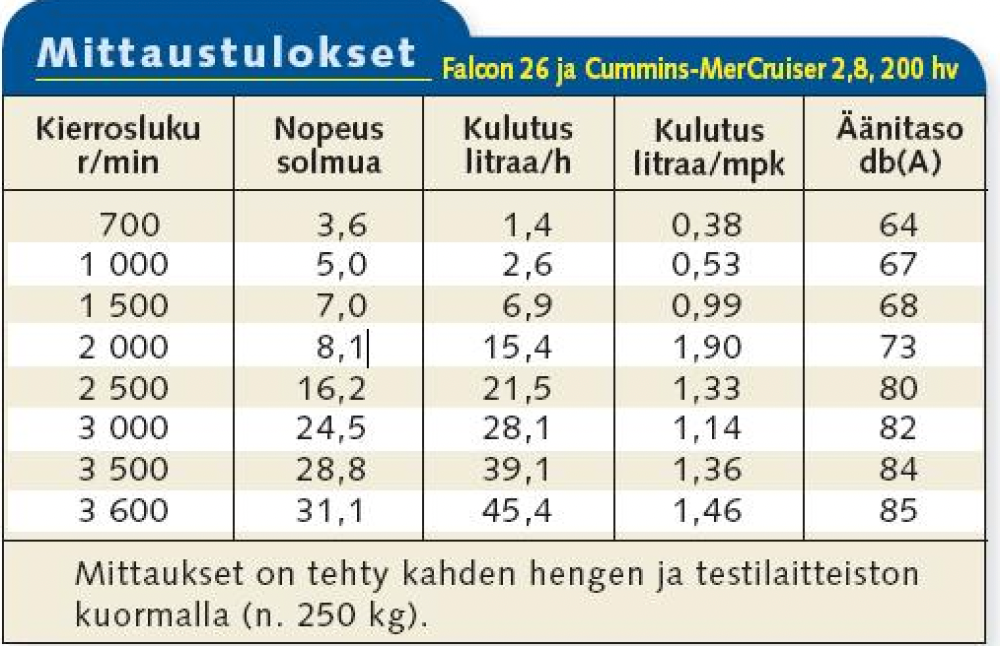

Norddron Svart 2.Mai.2021 Link til dette innlegget Svart 2.Mai.2021 I Bella Falcon 26 fot har jeg funnet disse tallene (på finsk). Sitér dette innlegget Link to post
BavariaSport30 Svart 2.Mai.2021 Emnestarter Link til dette innlegget Svart 2.Mai.2021 Har du 200 eller 210hk? Ser tabellen stopper på 3600rpm. Min går til 3800rpm. Sitér dette innlegget Link to post
Swingswong Svart 2.Mai.2021 Link til dette innlegget Svart 2.Mai.2021 Den skal nok ikke gå lenge på 3800. Ca 10% av tiden. 3000-3200 er sikkert fint som marsjfart Sitér dette innlegget Link to post
Teerex Svart 2.Mai.2021 Link til dette innlegget Svart 2.Mai.2021 (redigert) Ifølge boka (du fikk vel med noe dokumentasjon med båten?) er det 3400 rpm som er max. turtall for marsjfart over lengre tid. Altså 400 rpm under max. Men om du finner at du heller vil gå på et litt lavere turtall så funker det naturligvis utmerket, så lenge båten holder god planingsfart. Forbruket pr. nm vil ikke variere så veldig med turtall/fart, det er jo litt av fordelen med en dieselmotor i en helplanende båt. Redigert 2.Mai.2021 av Teerex (see edit history) Sitér dette innlegget Windy 27 CC/HT -84. 4,2 D-tronic 250 HK -98. Bravo 3X 1,81 20P. 30 knop (under evig reparasjon) Navette S540 -10 med Mercury F115 2,1 liter -15, 8 HK Tohatsu 2-takt -03 BSA A65L Lightning -69, Triumph Street Twin 900 -16 BMW X5 30d -13, Jeep Grand Cherokee 3,1TD -00, Audi 100 GL5E -78 Link to post
