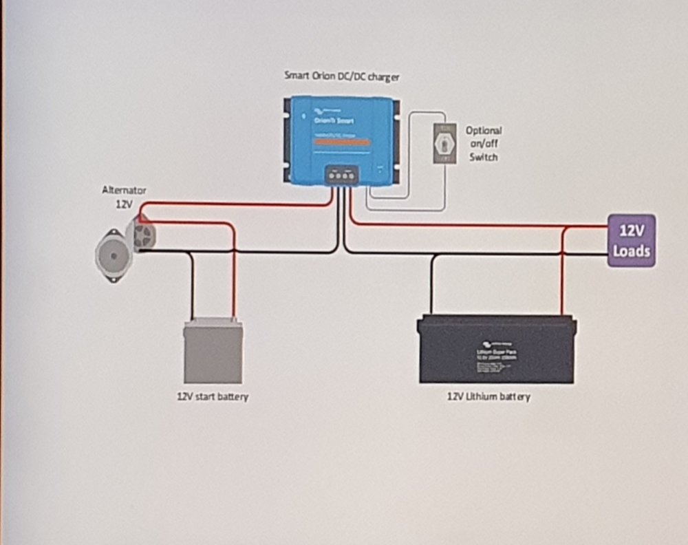

Tror jeg ville vurdert en dc-dc lader til dette, jeg har ikke egen erfaring med dette så her kan sikkert andre fylle på med mer info, men en dc-dc lader vil kunne lade et lithium batteri fra f.eks startbatteriet ditt med en gitt styrke. F.eks https://provolt.no/product/victron-orion-tr-smart-dc-dc-lader-1212v-30a/
