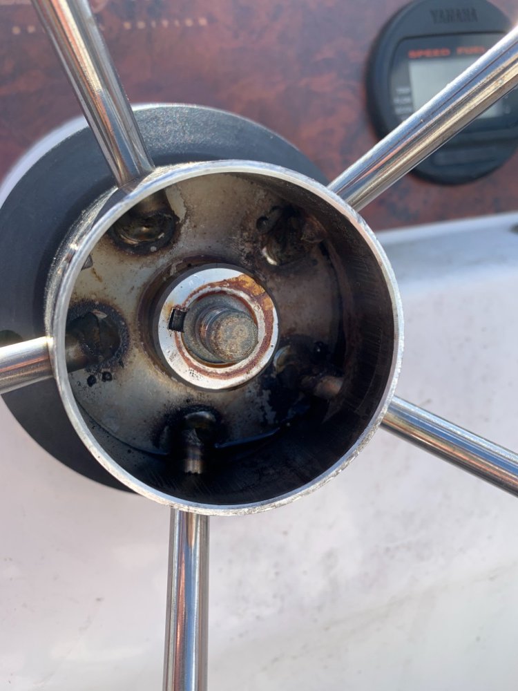

Jeg gjorde faktisk denne jobben i dag på min Ibiza 20 Touring da jeg skulle skifte styresnekke. Som du sier: Rattet satt som bare rakkern. Skal bare være å dra rett ut, men over tid eirer metallene fast. I og med at jeg skulle ha ny styresnekke, sagde jeg rett og slett av akslingen på styresnekken for å ikke skade rattet.

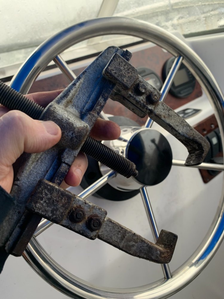

Jeg hadde også plastratt, så ters ville nok ikke fungert i mitt tilfelle. Men som jørn sier: En ters vil sikkert fungere bra i ditt tilfelle. Du kan muligens prøve denne teknikken (men den fungerte ikke for meg):
Hvis ikke det fungerer uten å skade ratt/båt, er nok dette beste måte:
