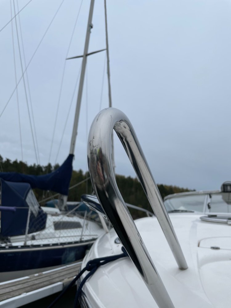

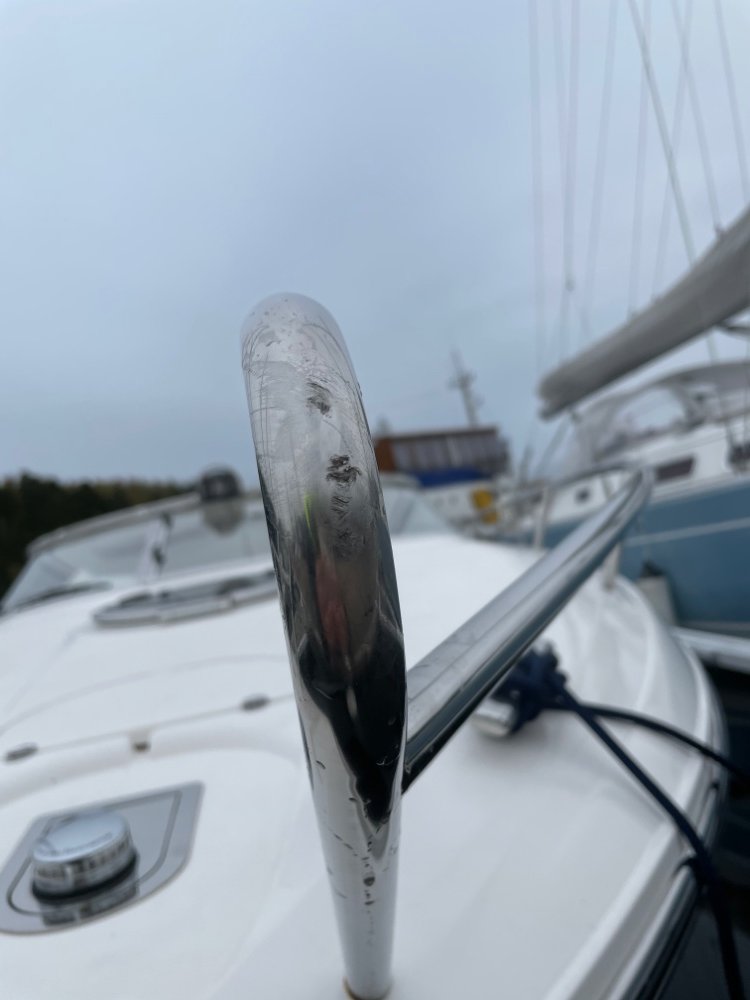

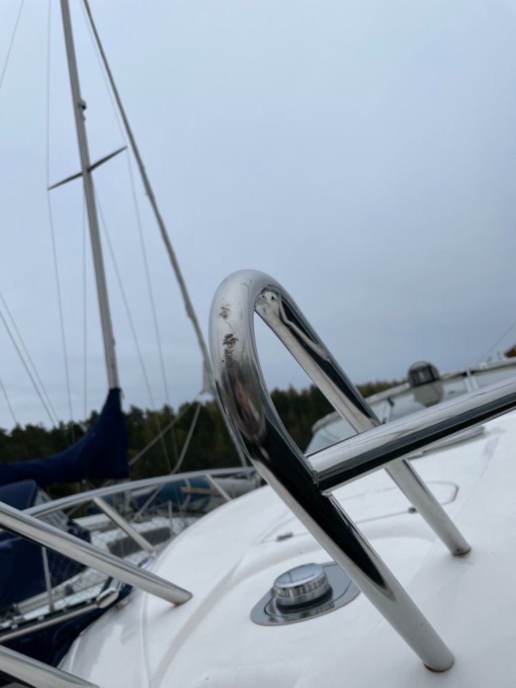

Ziigmund Svart 11.Mai.2021 Emnestarter Link til dette innlegget Svart 11.Mai.2021 Her er bilder av skrammene. Hadde kjøpt inn det jeg trengte for å gå løs på jobben, men fikk litt kalde føtter. Er dette en jobb for en amatør? Sitér dette innlegget Link to post
Lucky Strike Svart 11.Mai.2021 Link til dette innlegget Svart 11.Mai.2021 Ser relativt dypt ut noe av det der... På den annen side er det litt vanskelig å tenke seg hva en proff skulle kunne gjøre uten å bytte det hele, og det ser ut til å bli uforholdsmessig dyrt. Kanskje det kan la seg fylle og slipe til med sveising, men i så måte har jeg ingen erfaring. Sitér dette innlegget Link to post
NilsPils Svart 11.Mai.2021 Link til dette innlegget Svart 11.Mai.2021 (redigert) Det der lar seg ikke polere bort. Dersom du sliper det ned først vil det bli en tydelig grop. Tror en habil sveiser ville fikset det ved å legge i litt metall. Slipe, sveise, slipe og polere. Jeg tror jeg ville greid det på min egen båt, men vil ikke prøve på andres . . Redigert 11.Mai.2021 av NilsPils (see edit history) Sitér dette innlegget Hilsen Nils Rømcke som har tresnekka Tora og motorbåten SaowaneeJeg er litt gal, og trives ganske godt med det ................ Link to post
Komodo Svart 11.Mai.2021 Link til dette innlegget Svart 11.Mai.2021 NilsPils skrev 1 time siden: Tror en habil sveiser ville fikset det ved å legge i litt metall. Slipe, sveise, slipe og polere. Det er fullt mulig for en dyktig kar. Så vidt jeg husker fikk @Bitteliten utført en slik reparasjon på rekka på sin båt for noen år siden. Mer om det i denne tråden, men videoen på youtube (link i tråden) er dessverre inaktiv. Sitér dette innlegget Draco 20 blir jolle Skroggjennomføringer og materialkvalitet DIY Badeplattform DIY Anker i syrefast Link to post
