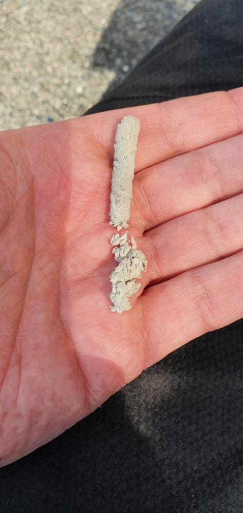

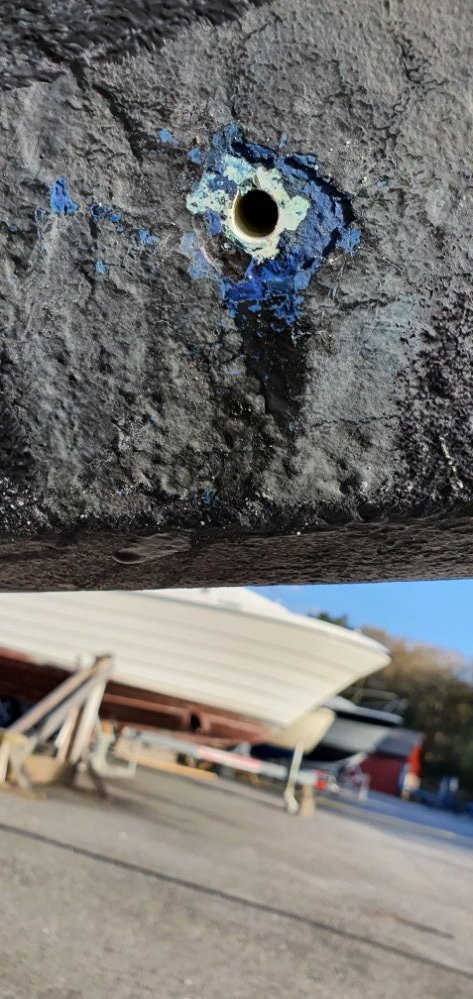

gixen Startet 11.Mai.2021 Link til dette innlegget Startet 11.Mai.2021 Hei! Når jeg skrapet bunnstoff forleden rant det vann fra en liten innsenking i skroget. Jeg plukket ut en lang stripe med sika eller lignende. Hullet er ca 6 cm dypt, men går ikke gjennom på innsiden. Det har ca. samme vinkel som skroget. Hva i all verden er formålet med dette hullet? Skulle tro noen hadde prøvd et senkesett for båt en gang I tiden. Hvordan fikser jeg dette best mulig? Sitér dette innlegget Link to post
Hakkannen Svart 11.Mai.2021 Link til dette innlegget Svart 11.Mai.2021 Hvis hullet er såpass dypt som 6cm dypt hadde jeg nok bare trødd i noe fortykket epoksy (krymper ikke ved herding) via ei sprøyte kjøpt på apoteket (koster en slikk og ingenting). Fyll opp hullet og teip over slik at det ikke renner ut, fjern teipen etter herding og stoff over. Sitér dette innlegget Link to post
mons Svart 11.Mai.2021 Link til dette innlegget Svart 11.Mai.2021 Kan det ha vært brukt til feste av riggen for å bore hull til baugtruster? Skrapt og sjekket andre siden? Alternativt kan det ha vært boret som bunnplugg hvis den en gang i historien har stått lenge på land med baugen lavest? Enig i å fylle med epoxy, gjerne med sand el innblandet. Ville boret opp hullet en millimeter eller to for å få rent gods å lime i. Sitér dette innlegget Mons Link to post
gixen Svart 11.Mai.2021 Emnestarter Link til dette innlegget Svart 11.Mai.2021 Jeg har ikke funnet tilsvarende hull på andre siden, men der sitter primeren godt ennå. Heller mest mot at det er for en eller annen rigg i forbindelse med baugtruster. Takker for tips om epoksy, og lage litt større hull. Det er fuktighet i hullet så tenker å la det tørke et par dager først. Sitér dette innlegget Link to post

R.O Svart 11.Mai.2021 Link til dette innlegget Svart 11.Mai.2021 Dette fikser du lett, masse lurium du kan dytte inn der så et blir bedre enn før. Kan se ut som dette treffer "kjølstokken", og ikke går inn skroget. Du har neppe 6cm tykt skrog heller, men ville uansett tettet. Sitér dette innlegget Link to post
index Svart 11.Mai.2021 Link til dette innlegget Svart 11.Mai.2021 Mange rare tips her . Jeg ville slipt ned og laminert på ordentlig vis. Rett og slett. Sitér dette innlegget "First they ignore you, then they ridicule you, then they fight you, then you win." - Mahatma Gandhi Link to post
Hakkannen Svart 11.Mai.2021 Link til dette innlegget Svart 11.Mai.2021 index skrev 31 minutter siden: Jeg ville slipt ned og laminert på ordentlig vis. Selv når du har et såpass lite hull og som bunner? Der det ikke er lekkasje og det er hele 6cm dybde? Hadde vært enig om det var et gjennomgående hull i 1cm laminat, men her skal det vel virkelig en del til for å løsne en støpt plugg når den blir såpass dypt inn i skroget. Ikke kan den presses ut på baksiden heller? Sitér dette innlegget Link to post
Teerex Svart 11.Mai.2021 Link til dette innlegget Svart 11.Mai.2021 index skrev 1 time siden: Mange rare tips her . Jeg ville slipt ned og laminert på ordentlig vis. Rett og slett. Hullet ser ut til å være ca 10 mm så her er det ikke nødvendig å ta den helt ut. Men Epoxy er nok tingen her. Sitér dette innlegget Windy 27 CC/HT -84. 4,2 D-tronic 250 HK -98. Bravo 3X 1,81 20P. 30 knop (under evig reparasjon) Navette S540 -10 med Mercury F115 2,1 liter -15, 8 HK Tohatsu 2-takt -03 BSA A65L Lightning -69, Triumph Street Twin 900 -16 BMW X5 30d -13, Jeep Grand Cherokee 3,1TD -00, Audi 100 GL5E -78 Link to post
Komodo Svart 11.Mai.2021 Link til dette innlegget Svart 11.Mai.2021 index skrev 1 time siden: Mange rare tips her . Jeg ville slipt ned og laminert på ordentlig vis. Rett og slett. Det ville jeg også gjort. Skroget er jo ikke 60mm tykt, og ut fra plasseringen i forhold til tunnelen tipper jeg at det er støpt fra røret og ned på skroget på innsiden det. Det kan forklare hvorfor det ikke kommer inn vann selv om det går gjennom skroget. Sitér dette innlegget Draco 20 blir jolle Skroggjennomføringer og materialkvalitet DIY Badeplattform DIY Anker i syrefast Link to post
index Svart 12.Mai.2021 Link til dette innlegget Svart 12.Mai.2021 Teerex skrev for 6 timer siden: Hullet ser ut til å være ca 10 mm så her er det ikke nødvendig å ta den helt ut. Jeg ville ikke hatt et 10mm hull i mitt skrog. Greit nok å fylle hullet, men jeg ville uansett laminert men noen lag duk ytterst i tillegg. Sitér dette innlegget "First they ignore you, then they ridicule you, then they fight you, then you win." - Mahatma Gandhi Link to post
