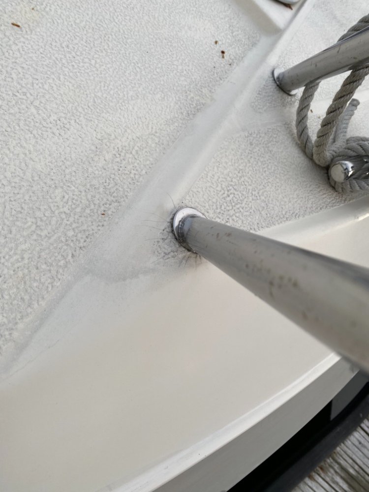

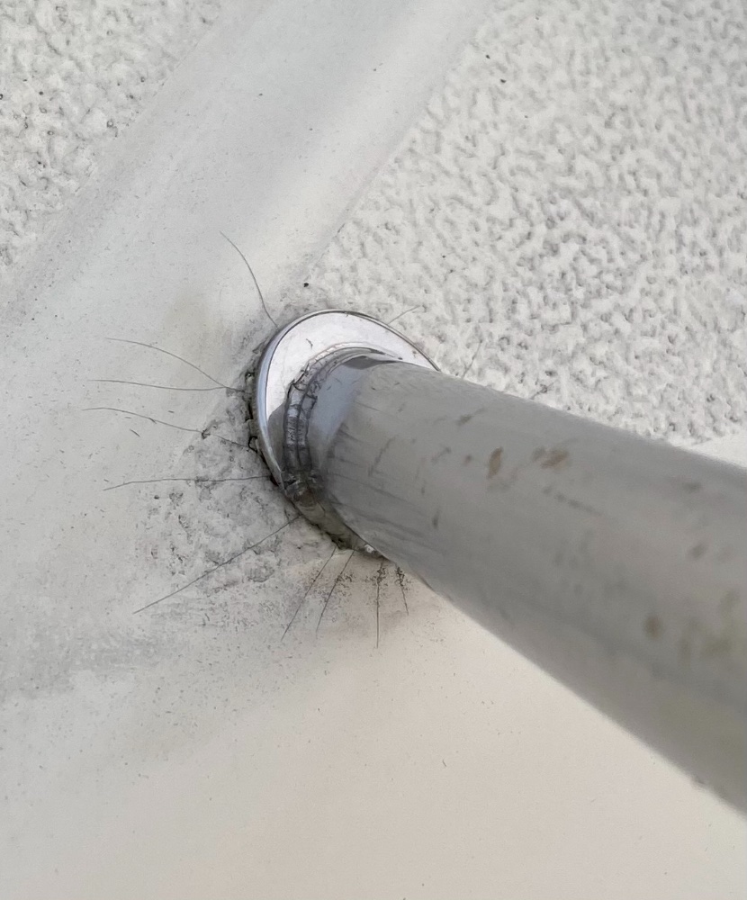

E83AM Startet 11.Mai.2021 Link til dette innlegget Startet 11.Mai.2021 Hei. Litt grønn her og lurer på hvordan pulpit / rekke er festet på en Windy 7800. Vurderer å kjøre en båt som har sprekker og noe som ser ut som knust gelcoat ved / rundt det ene festet. Er dette kosmetisk eller noe som burde fikses? Sitér dette innlegget Link to post
Komodo Svart 11.Mai.2021 Link til dette innlegget Svart 11.Mai.2021 Vi hadde slike sprekker i gelcoaten enkelte steder da jeg lagde nye rekker på vår Viksund. Det viste seg at det hadde vært lekkasje på noen av dem. Ikke bra. Kan også være veldig omfattende å utbedre. Sitér dette innlegget Draco 20 blir jolle Skroggjennomføringer og materialkvalitet DIY Badeplattform DIY Anker i syrefast Link to post
E83AM Svart 11.Mai.2021 Emnestarter Link til dette innlegget Svart 11.Mai.2021 Komodo skrev 17 minutter siden: Vi hadde slike sprekker i gelcoaten enkelte steder da jeg lagde nye rekker på vår Viksund. Det viste seg at det hadde vært lekkasje på noen av dem. Ikke bra. Kan også være veldig omfattende å utbedre. Hei og takk for svar. Vet du om jeg må ta ned interiøret/ taket i kabinen for å løsne rekken og utbedre? Ser ikke helt hvordan den er festet. Sitér dette innlegget Link to post
Andora Svart 12.Mai.2021 Link til dette innlegget Svart 12.Mai.2021 (redigert) Den er festet med en bolt underifra, det er sveist inn en mutter i røret. Hva du må demontere for å komme til tør jeg ikke svare på, annet enn at bolten er inni båten. Evt i baugkasse hvis båten har det, vanskelig å se på bildet. Redigert 12.Mai.2021 av Andora (see edit history) Sitér dette innlegget Link to post
alfaalfa Svart 12.Mai.2021 Link til dette innlegget Svart 12.Mai.2021 Mange har slike «roser» i gelcoaten på ulike steder. Om det kun er i gelcoaten er det ok, og disse så slik ut. noe kan komme i støpen, og noe kan komme etter fysisk påvirkning som her at rekken har fått en dytt. men rekken er like fin? Og da kan det vel ikke ha vært veldig kraftig, og skaden i båten er nok kosmetisk. Men verdt å sjekke. Er det gjennomgående og skroget har gjennomgående sprekker er det verdt å reparere…. men dette er kun kosmetikk - slik som det ser ut. Her kan du slipe med en slipestift i hver slik hårsprekk og fylle med ny gelcoat. Eller la det være som det er. Sitér dette innlegget Link to post
E83AM Svart 12.Mai.2021 Emnestarter Link til dette innlegget Svart 12.Mai.2021 alfaalfa skrev 12 minutter siden: Mange har slike «roser» i gelcoaten på ulike steder. Om det kun er i gelcoaten er det ok, og disse så slik ut. noe kan komme i støpen, og noe kan komme etter fysisk påvirkning som her at rekken har fått en dytt. men rekken er like fin? Og da kan det vel ikke ha vært veldig kraftig, og skaden i båten er nok kosmetisk. Men verdt å sjekke. Er det gjennomgående og skroget har gjennomgående sprekker er det verdt å reparere…. men dette er kun kosmetikk - slik som det ser ut. Her kan du slipe med en slipestift i hver slik hårsprekk og fylle med ny gelcoat. Eller la det være som det er. Rekkene var stabile, men litt bøyd der det var størst avstand mellom støttene (man kunne se at de var litt ut av form). Siden de sitter og det ikke er slark i festet er det sikkert som du sier - mest kosmetisk. Men hvis det skulle være litt lekk v festet - er det noen tiltak man kan gjøre uten å ta av rekken? Takk for svar :-) Sitér dette innlegget Link to post
Komodo Svart 12.Mai.2021 Link til dette innlegget Svart 12.Mai.2021 E83AM skrev for 8 timer siden: Hei og takk for svar. Vet du om jeg må ta ned interiøret/ taket i kabinen for å løsne rekken og utbedre? Ser ikke helt hvordan den er festet. Jo takk, bare hyggelig Nå er det vanskelig å si noe om hvordan dette skal utbedres på din båt uten å kjenne mer til hvordan den er montert. Som @alfaalfa sier er det jo mulig at dette kun er kosmetisk. Problemet er at du ikke vet det sikkert før du tar av skrogtrekket og inspiserer fra innsiden. Det var slik vi fant ut at det hadde vært lekkasje hos oss. Ikke nok til at det ble vått på innsiden, men nok til at det kom inn litt vann bak skrogtrekket som gjorde at stifter rustet og at det hadde blitt litt svartsopp bak der. Sopp og mugg vil man ikke ha i kabinen. Liten skade som nesten ikke syns, men relativt omfattende å utbedre. Hos oss var det ikke mulig å komme til uten å ødelegge skrogtrekket enkelte steder. E83AM skrev 5 minutter siden: Men hvis det skulle være litt lekk v festet - er det noen tiltak man kan gjøre uten å ta av rekken? https://www.maritim.no/captain-tolley?gclid=CjwKCAjw-e2EBhAhEiwAJI5jgxaoiPwRHDTlik_WIYk_cGrBe_KvE-NqEQljJcPqQiHML0nYbpEuMhoCS48QAvD_BwE Sitér dette innlegget Draco 20 blir jolle Skroggjennomføringer og materialkvalitet DIY Badeplattform DIY Anker i syrefast Link to post
Optimist1 Svart 12.Mai.2021 Link til dette innlegget Svart 12.Mai.2021 Slett ikke unormalt at litt eldre båter har sprekker i festet til rekken. Hvis du ikke har lekkasje noen plass hadde jeg tatt dette med ro. Såvidt jeg kan se it i fra bildene tyder det ikke på noe annet enn sprukket gelcoat. Når du får tid kan du skru av rekken og inspisere hvis du fortsatt er utrygg. Bor gjerne et hull og se om det er fukt hvis ikke du får inspisert på annen måte. Sitér dette innlegget Link to post
