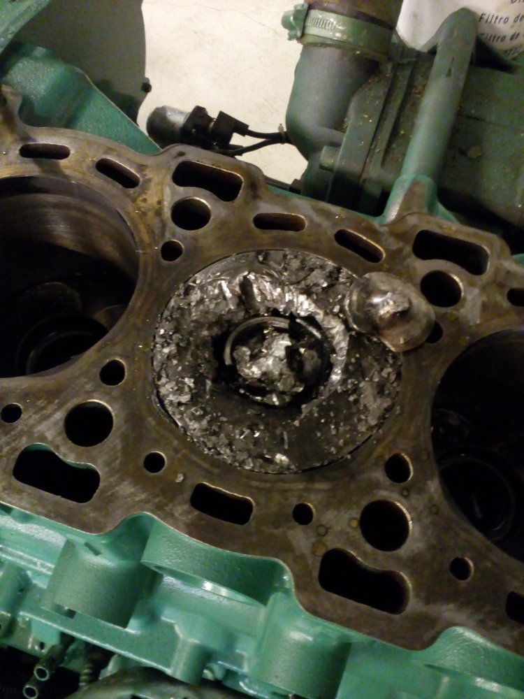

Eika skrev 47 minutter siden:
Vet om en som satte sammen en d6 og faktisk bomma på 1 tann. Toppen sprakk, ventiler blei bøyd og knekt, stempel sprakk. Den 1 tanna kosta ca 100 000kr på 2minutter
Man kan ikke sammenligne motorer på denne måten. Dette er ganske individuelt fra motor til motor om det går til helvete eller ei.
Torsen67 skrev 2 minutter siden:
Det vet jeg godt, har satt sammen noen motorer. Men jeg vet ikke hvor stor klaring det er imellom stempel og ventiler på gjeldende motor, når stempelet er på topp, så jeg sa bare ifra om hvor ille det kan gå. Så jeg ville fått fiksa det med en gang
Eika skrev On 14.5.2021 at 12.54:
Det tror jeg ikke noe på, for det er ikke mulig "å montere den en tann feil". Denne motoren har ikke registerreim, men kjede. Timingen gjøres ved å låse veiven med en 8 mm bolt, så løses tannhjulene på kamakslingene, som er koniske. Så dreier du kamakslingene til du får ned låseboltene i sporet på kamakslingene. Deretter fester du tannhjulene på kamakslingene igjen. Dette er rett og slett et idiotsikkert systen og du kan derfor ikke sette den en tann feil.
bellen skrev for 9 timer siden:
Det var i allefall det vi konkluderte med at hadde skjedd, når dette skjedde med motoren 10-20sekunder etter oppstart.
Etter at det har gått sikkert 100 D motorer inn og ut av verkstedet de siste årene, så er det 1 dette har skjedd med.
Hvis du vil komme å analysere selv, så er du velkommen til det. Motoren står på en pall borti hjørne og innsatsen legges i de 7-8 andre d6'ne som står på verkstedet nå. Denne blir det ikke gjort noe mer med før til vinteren
