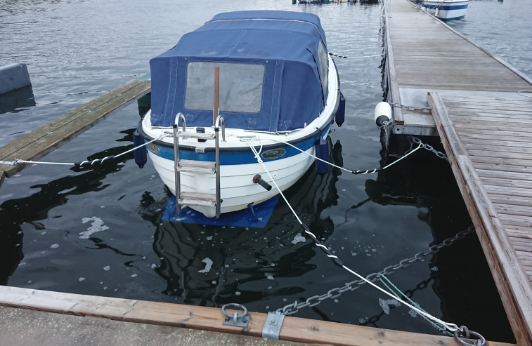

Og her er resultatet av all min grubling og alle de gode forslagene :-J
Kanskje jeg tenker klarere i morgen, men i dag klarte jeg ikke finne noen fornuftig måte å få på plass et spring til.
Observer at jeg faktisk måtte ett par ledd ned på kjettingen for å unngå at springet tar livet av kalesjen min når det blir stramt. Ikke optimalt.
Det kan tenkes det hadde vært litt lettere med baugen inn, men jeg innbiller meg at baugen mot den mest værutsatte retningen er et viktigere hensyn.

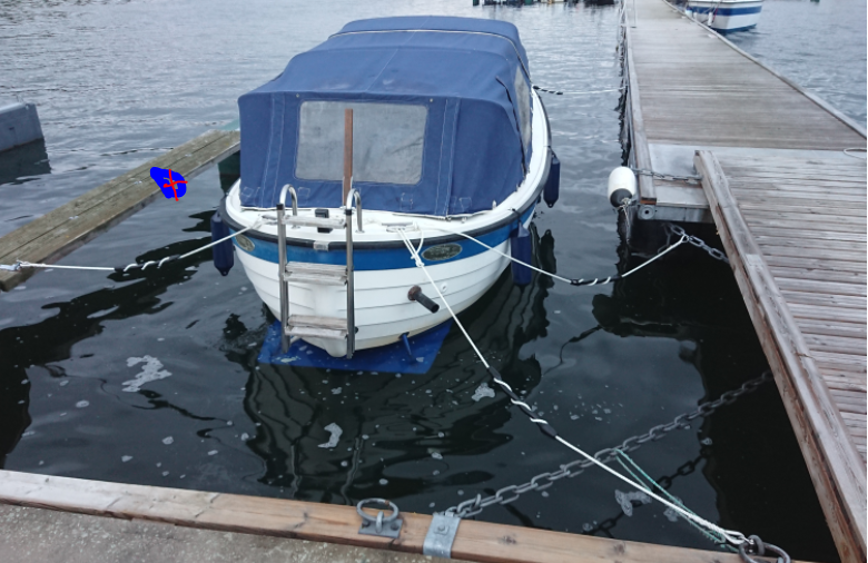

Er det mulig teksten forsvant
Jeg hadde forholdt meg mest til utliggeren som er det "eneste fast punktet"
Er det ikke et jern på tvers  eller tre et tykt tau rundt firkantrøret så du får et punkt til et spring begge veier.
Du får observere  hvor mye bryggende vandrer og ta hensyn til det, en ser snart på bryggeplaten hvor mye landgangene vandrer studer begge.
det var det meste som forsvant.
Det er vel noe å gå på akterover ser ikke hvor baugen er i forhold til utliggeren.
Jeg det forslaget kom jo tidligere her også, uten at jeg skjønte den sammenhengen.
Det er ingen andre i marinaen som har laget midt-fester på utliggeren, men ned på knærne og kikke under, er helt klart på agendaen i dag :-) Ellers er det årsmøte i bryggelaget om bare to dager, så da har jeg en god anledning til å forhøre meg litt om saker og ting.

Nå ser jeg og at det med spring er en utfordring.
Tror forslaget til Roger Jo må være en bra løsning.
Du vil nok få mye av den samme effekten på denne måten.
De andre har utliggere på begge side, og gjerne  kryssholt på mitten, ikke tenk tanken ville blitt en snublefelle på din båt
og hekken på din båt er utfordring å sette spring fra.
får du beholde plassen, tenk på å fortøye,  hvis du kjøper ny båt.
