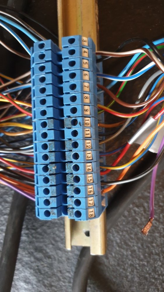

Fra dette:
Til dette
Jeg hadde ikke stor strømpekabel tilgjengelig, og ver også usikker på om jeg får en over kontaktene som er i hver ende av kabelen. Tenker derfor å bruke eltape for å forsterke skjøtene mer. Disse vil bli liggende uten strekk og i sturom der det ikke er fuktig.

Jeg går ofte andre veien. Klipper ledninger og kobler til rekkeklemmer. Praktisk når du skal feilsøke eller demontere komponenter.
Men jeg bruker aldri rekkeklemmer av den typen der. Det skal være marin utførelse med kabelsko og solide skruer. Har hittil ikke hatt noen problemer med det, bortsett fra at jeg nå bare finner brukbare rekkeklemmer på nettet. BestMarin fører dem ikke lenger. De har nå bare noe ubrukelig søl . . .
Jannmar skrev 27 minutter siden:
Mener du kabelstrømpe?
?? Mente krympestrømpe eller krympeslange.
@NilsPils, ser den. Men jeg hadde ikke noen passende rekkeklemmer liggende og jeg har bare alt for mange ganger opplevd at sukkerbiter ikke holder mål. Så ville derfor lodde ledningene hjemme etter at de har ligget til tørk, samt forsegle med krympestrømpe med lim. Da blir det forhåpentligvis aldri problemer.
Det er også mulig i dette tilfellet å feilsøke gjennom kabelen, da det er samme fargekoder alle veier (oversiktlig). Skulle det være brudd så kan man kutte bort krympestrømpen og måle seg frem og evt lodde på nytt.
Dette er tross alt multikabelen som går fra motor til instrumentpanel. ?
Når det gjelder strøm ellers i båten så er det stort sett skrudd.

Fra dette:
Til dette
Dette ser jo helprofft ut. Kabler til viktige funksjoner som motor vil også jeg ha tette, uten rekkeklemmer. Istedenfor elektrikertape på pluggene så vil jeg anbefale selvvulkanisernde tape. Denne brukes utendörs i master og er helt tett
