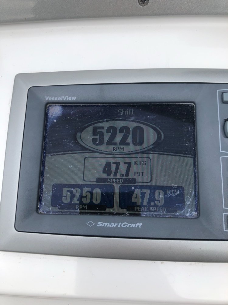

Hei! Jeg har en 2011 Nordic Ocean Craft 22 DCO med 2011 Mercury Verado 225, jeg får den ikke opp i maks turtall som skal være mellom 5800-6400rpm. Da jeg kjøpte båten hadde motoren en Mirage plus propell 14 3/4 x 21, greidde da 4800rpm på maks, har nå byttet til Solas 14 3/4 x 17, og har nå greidd en gang og komme opp i 5500rpm. Etter den ene gangen greier jeg ikke mer enn 5250rpm. Venter nå på enda en propell, en Mercury Enertia 15 x 15. Men jeg er ikke så sikker på om jeg greier topp turtall med denne heller. Noen som har erfaringer med verado 225? Kan det være missvisende turtall på min vessel view eller er det andre ting som kan sjekkes?
Stemmer det at du på det turtallet har 47 knop? Hvis så hva ligger drivstoff forbruk på? Vil tippe den drar ca 80 liter/time på fullt.

Tjah, om farten stemmer 100% er jeg ikke sikker på. Men båten er oppgitt til å gjøre 48 knop med den aktuelle motoren, så det kan kanskje ikke være langt unna realiteten? Hva den bruker av drivstoff har jeg ikke fulgt med på, så vet ikke.
Hvilken båt har du?
Motoren virker til å svive fint, hvertfall hørest å kjennest det greitt ut.. ingen feilmeldinger.

Det er godt mulig det du forteller. Ikke vet jeg ? synest bare ting ikke helt stemmer her i det heletatt..Begynner å lure på om motoren trenger en ordentlig sjekk ?‍♂️
 ja jeg kan lese av alt av verdier på vesselview skjermen, så forbruk kan jeg finne ut av.
Når det gjelder bensin så er den jeg har kjørt på nå etter jeg skiftet propell fra 21 til 17 pitch ny.
Èn ting er iallefall steika sikkert og det er at data som kommer fram her ikkje henger på greip. Det er rett og slett umulig.
Med det turtallet der og den propellen så er hastigheten rundt 35 knop på 10% slip. Det er mykje som ikkje stemmer her. Den motoren på den båten skulle sjølsagt lett ha dradd turtallet til maks med den propellen. Og da toppet rundt 40knop.  Om du ikkje kan verifisere noe data som vises på det displayet ditt så anbefales det er autorisert verksted neste stopp.
 Ja den 21 du har rekker fint til 48 knop. Sikkert noe tung men hastigheten skal være innafor om turtallet noe lavt.

Ja slik jeg har forstått det så er jeg enig med deg. Er litt forvirret av hele greia? har pratet med 3 forskjellige båt og motor forhandlere/verksteder, og alle har gitt meg samme svar, som er ned i pitch ?‍♂️ Men føler ingenting stemmer allikevel!!

Ja, han bekrefter 4800rpm med 21P propell, og når det kommer til fart så greidde han 45 knop utifra vessel view skjermen i båten. Så altså minder fart og minder turtall enn 17P probellen. Motoren har gått nøyaktig 300 timer, og full 300t service utført i fjor høst.
5250 17p 1.85 37 knop gir 8% slip. Så alle tall er akkurat som de skal. Bortsett fra det heile virker gå litt tregt. Og med så lavt slipp kan man utelukke både groe og dårlig trim. Om motoren skulle gå ureint så skulle det høres lett for enhver. Hmm. Har du sjekket at du faktisk får fullt pådrag fra kontrollboksen og det heile ikkje bunner i feiljustert gasswire
Cerberus skrev for 1 time siden:
Det høres jo greitt ut da! Bare at jeg mangler omtrent 1000rpm ? ja om man kunne høre at motoren harket eller noe var det enklere. Men jeg forstår på andre forum også at en defekt coil feks, vil gjerne ikke være så lett å oppdage annet enn et lavere turtall ??‍♂️ Jeg har tenkt pp feiljustering av fjernkontrollen, men denne er elektronisk, ikke wire. Evt noe man kan gjøre eller sjekke med en datamaskin kanskje?

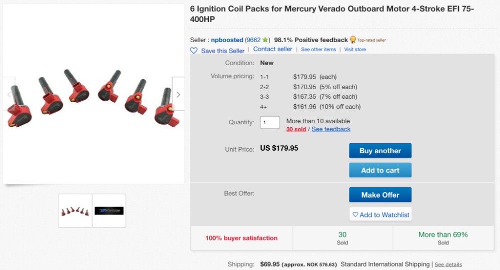

Eg vurderer å teste ut disse: (Bilde)
Kommer på 2400,- inkl. Frakt og mva (med litt pruting)29079054-0EED-4F6E-AD28-95E974AB9751.jpeg.c126ce1681180da864162aabbe62714e.jpeg

Se der ja! Var ikke noe å si på prisen der, for alle seks ? jeg har lurt på å bare bestille en, for så å flytte på den, litt dumt kanskje men.... hvis de der funker så hvorfor ikke bytte alle! Frister litt det der da!
Jeg skal innom et kjent motorverksted nå en av dagene å høre med de ang turtallet på motoren min. Har pratet med de på telefon, men da var svaret jeg fikk ned i pitch ?‍♂️ Jeg er igrunn brenn sikker på at det er et eller annet som bremser effekten min. Da fabrikant av båten også oppgir 48 knop som topphastighet med 225 hk på denne båten. Og da må jeg jo opp igjen i pitch evt (slik jeg har forstått det hvertfal) ?
Fant forøvrig tilsvarende originale og (ikke høyeffekt som disse røde skal være) på EBay.
Dei kostet rett under 2000,- for alle 6.
Det er samme coilene som står i noen biler (husker ikke hvilke i farten), så ein trenger ikke betale Mercury pris for dei?
Leste og en gang at det har vert ein sak/servicemelding på disse fra Mercury. Og at dei kom med ein bedre versjon. Men det er bare lest, ikke bekreftet?

Bergsholmen skrev for 3 timer siden:
Såpass ja! Du har ikke en link til de du sendte første gangen? De røde ?
