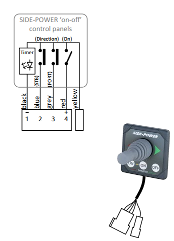

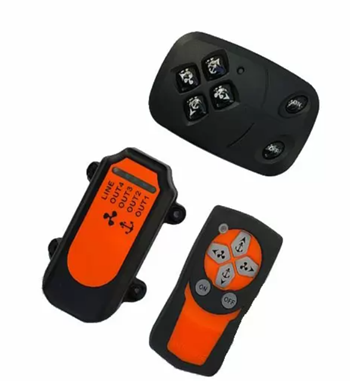

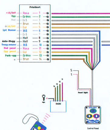

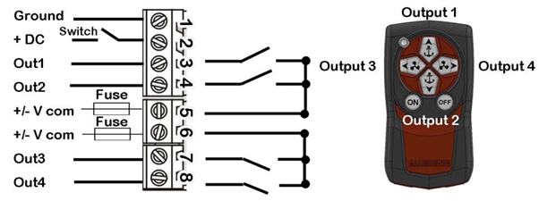

Vingen300 Startet 17.Mai.2021 Link til dette innlegget Startet 17.Mai.2021 Hei, har nettopp bestilt en fjernkontroll som skal bruke på både vinsj og baugpropell. Har bestilt denne typen: Som har dette koblingsskjema: Baugpropell er en sidepower se 40, og vinsjen er en gammel engbo, den typen som har 3 knappers panel, egen knapp for "park". Slik jeg forstår det så er baugpropell + styrt, mens vinsj er – styrt. Tenker da å koble fjernkontroll mottakeren i parallell med dagen brytere. Får da ikke "parker" funksjon til vinsj på fjernkontrollen, men det kan gjøres fra dagens panel. Starter da med baug propell: Tenkte da å koble: 1 mottaker -> 1 sidepower panel 2 mottaker -> 4 sidepower panel 7 mottaker -> 3 sidepower panel 8 mottaker -> 2 sidepower panel (6 mottaker -> 2 mottaker) Ut ifra bruksanvisningen til fjernkontrollen så skal allerede 6 og 2 være koblet sammen: Ved å hente + og – fra sidepower panelet så vil kun mottakeren ha strøm når hovedbryter til baugpropell står på. Betyr at bryter til baugpropell også på stå på når jeg evt. skal bruke vinsjen, men det gjør den som regel når vinsj skal brukes. Når det gjelder vinsjen, som jeg forstår er – styrt har dette skjemaet: Så burde vel koblingen bli: 3 mottaker -> 12 printkort 4 mottaker -> 11 printkort 5 mottaker -> 1 mottaker Fra manual til fjernkontroll: Har jeg tenkt riktig her? Ser på koblingen til mottaker at det er tegnet inn sikring på 5 og 6. 1 amp skulle vel holde? Trenger jeg sikringer andre steder? Andre ting jeg har bommet på? Sitér dette innlegget Link to post

btt Svart 20.Mai.2021 Link til dette innlegget Svart 20.Mai.2021 Husk at denne fjernkontrollen har masse forsinkelse :(, så du må lære deg at det skjer ved bruk av den dessverre Sitér dette innlegget Link to post
Vingen300 Svart 20.Mai.2021 Emnestarter Link til dette innlegget Svart 20.Mai.2021 btt skrev for 4 timer siden: Husk at denne fjernkontrollen har masse forsinkelse :(, så du må lære deg at det skjer ved bruk av den dessverre Ja, leste her at flere har kommentert det. Får ta det "piano" til å begynne med så blir en forhåpentligvis vant til det. Sitér dette innlegget Link to post
Vingen300 Svart 25.Mai.2021 Emnestarter Link til dette innlegget Svart 25.Mai.2021 Til info for de som måtte se dette i ettertid. Koblet opp som planlagt i første post, og det funket som tiltenkt. Var ferdige sikrings holdere på fjernkontroll mottakeren, 5 amp. Som beskrevet så henter mottaker strøm fra baugpropell panel, som medfører at skal man bruke ankervinsj (fra fjernkontroll) må også hoved bryter til baugpropell stå på. Bruk av fjernkontroll til baugpropell fungerer selv om man ikke slår på via panelet til baugpropell. Når det gjelder ankervinsj så må den slåes på via vinsj panelet for å fungere fra fjernkontroll. Og ja, vinsj/baugpropell kjører litt etter man slipper knappen på fjernkontroll. Sitér dette innlegget Link to post
