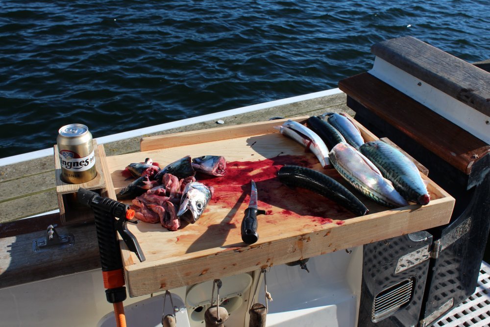

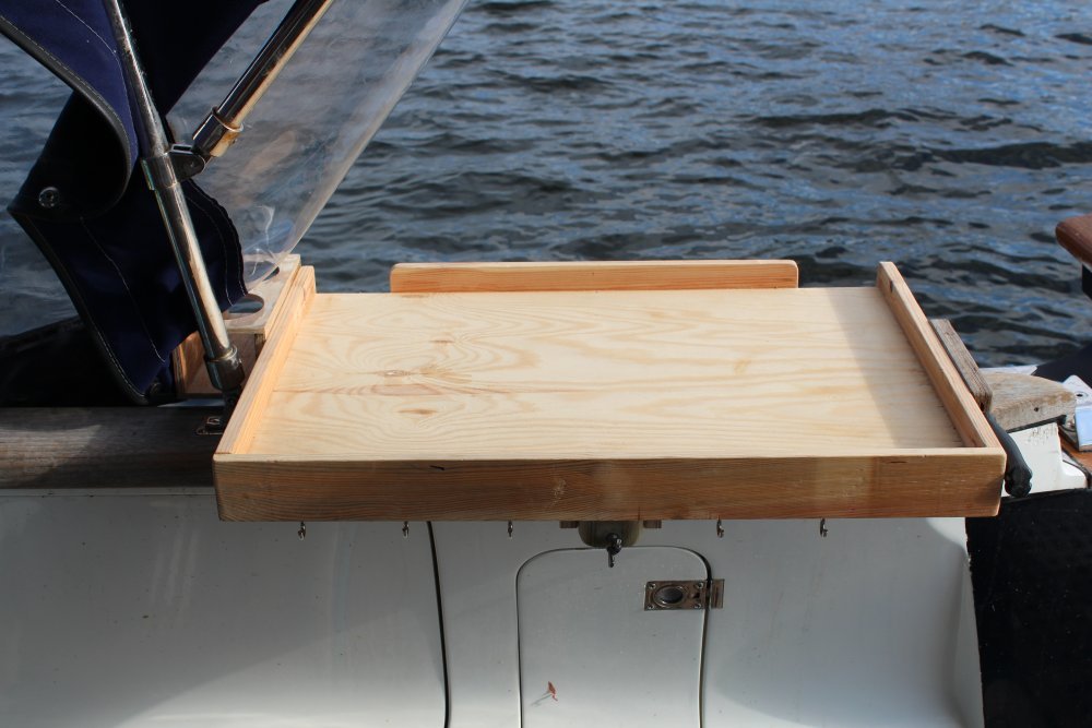

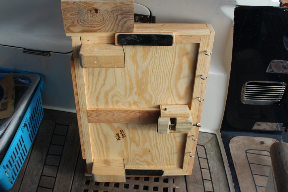

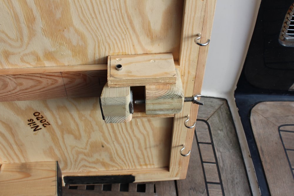

Jeg har sløyebrett som jeg fester på dollbordet. Jeg har laget meg en klemmeanordning, men festemetoden vil jo avhenge av forholdene.
Jeg bruker ubehandlet kryssfiner av furu, avstivet på undersiden. Det er kantet med furulister men har åpninger på utsiden så slo og dritt kan spyles til sjøs. Det er viktig at brettet ikke er for glatt. Jeg hadde en versjon laget av forskalingsplate, men det ble umulig glatt og dessuten veldig tungt. Saltvanns spylepupe er veldig praktisk å ha . . .
Til oppbevaring har jeg en fryseboks som går både på landstøm og båtstrøm. Men sånt blir vel lett for smått for dere nordpå . .  Men det funker bra i Oslofjorden hvor det ikke er snakk om kjempefangster . .

IMG_8763.JPG.08c2b56f70cf71c9363f3a8e2848acca.JPG.ee16f443049c77c3c70957767f07d308.JPG
IMG_8766.JPG.a559b92395edab3a08b3d4d8c05e59c7.JPG.16ed16bef2ab34270e5197f87c534e35.JPG
IMG_8793.JPG.4ca3b3ac5f349593d14eacdad151f579.JPG.85cf35e0662c3980c039aaf68fb86ba5.JPG
IMG_8767.JPG.ff6f46db857a934a32424b99d59d2f7c.JPG.3429db3343ff276376446e99675985d9.JPG

Takk for tips og fine bilder, NilsPils?smart løsning du hadde under sløyebordet. Og det at det ikke bør være glatt, og ha lister rundt, er gode tips. Vi er ikke så avansert elektrisk i båten at fryseboks er en mulighet, men det trenger vi ikke heller. Du har forøvrig helt rett i at det måtte vært en stor fryser?
