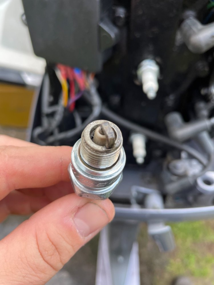

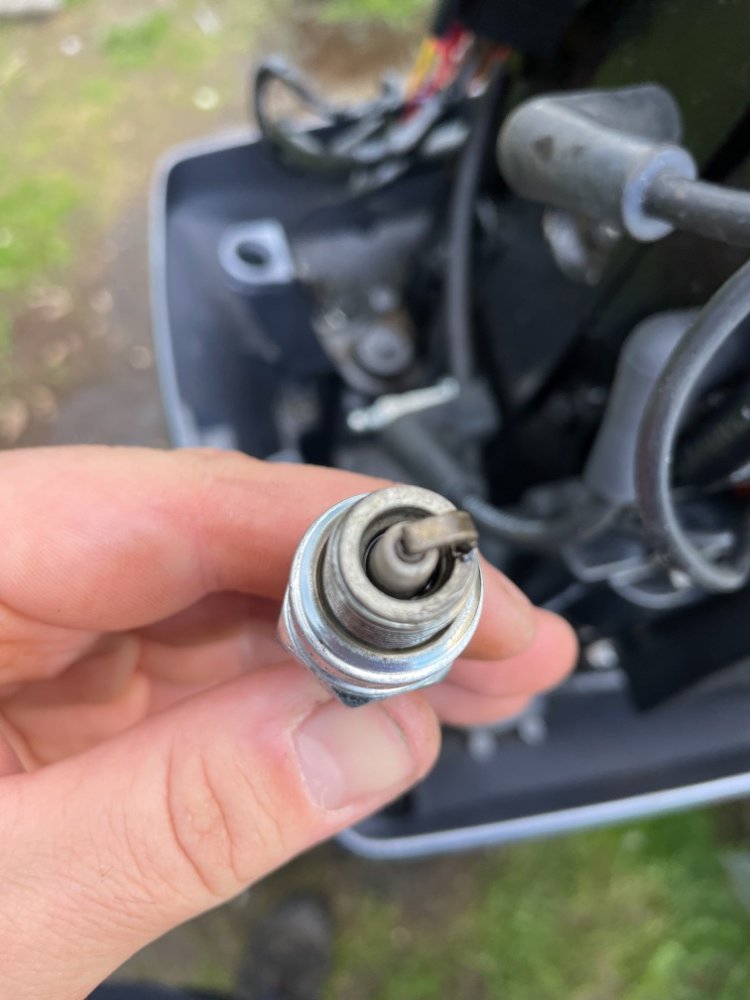

nederst plugg er helt rein, ser ut som denne ikke antenner ?

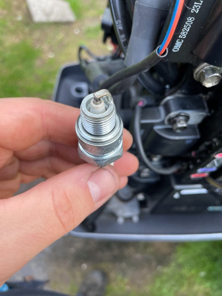

her kommer plugger fra di to øverste
8C14DE79-1ED4-45B8-A496-AC35D9D28650.jpeg.6913a92abdb1ce9c34be22440fd94f81.jpeg1BC80263-B0C6-4541-9323-88FDF254BA6C.jpeg.164cd140d7362027c0ca11e4540cb126.jpeg

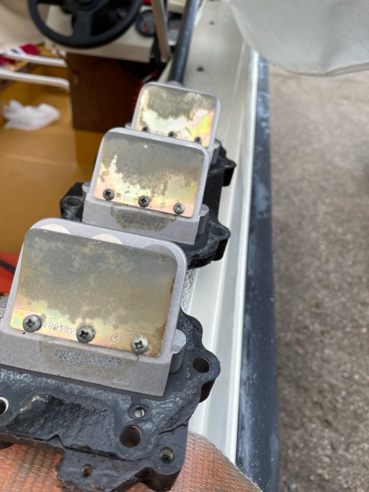

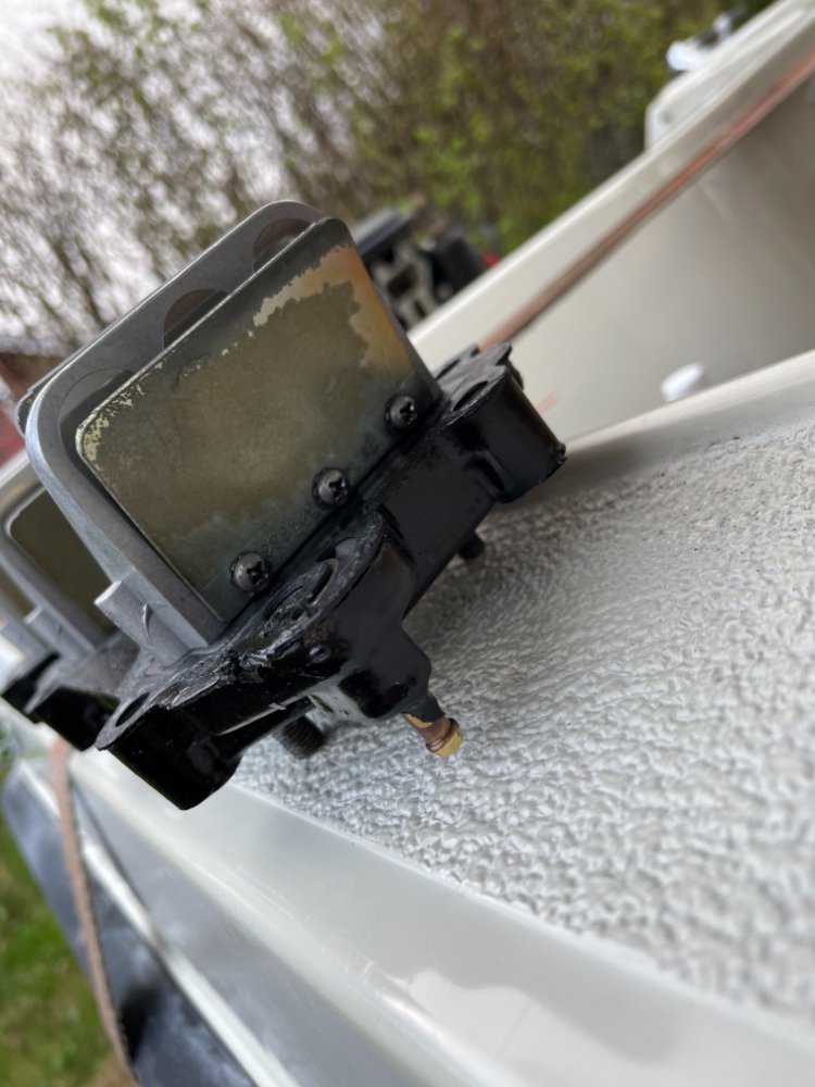

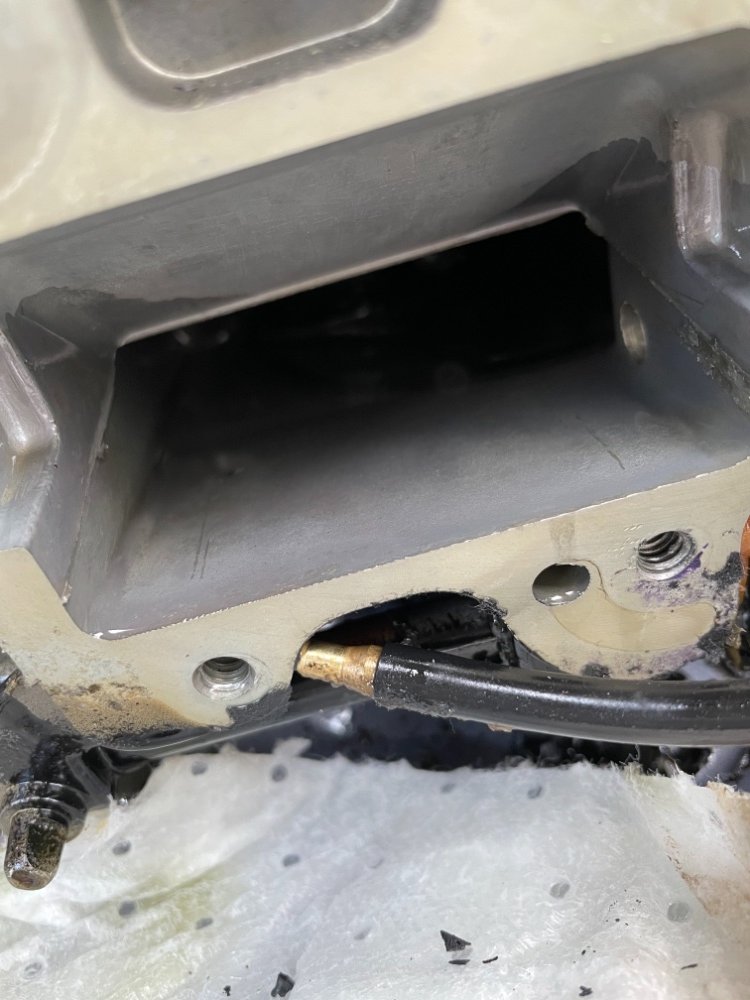

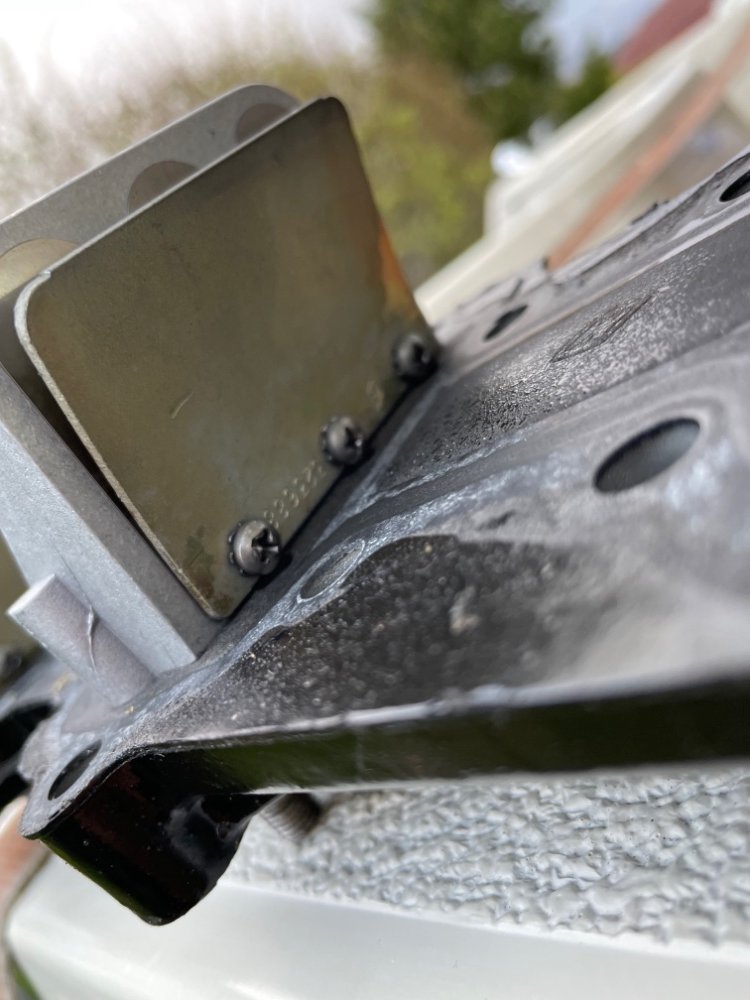

bilder av reedventiler
36CBBEC5-8E1C-4F46-A46E-8CFFE1BE00EF.jpeg.811f8748495eb268ceecc593cf7d4f8a.jpeg7B14FAA1-BFCA-47CC-9DD7-2268387E17A9.jpeg.277653af148950ba66a8e10fb8d5ac17.jpegE81B58CF-0615-4C14-A61D-FE4C94113D0A.jpeg.57e961d2cf0efd9dc678bd5f9c050202.jpeg
Nederst sylinder er fylt med bensin. Bilde tatt etter å prøvd å justere litt på flottør. Den er nå stilt tilbake der den sto.
