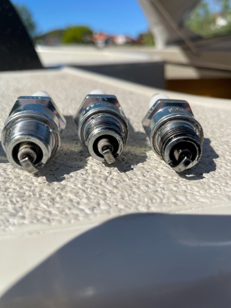

index Svart 28.Mai.2021 Link til dette innlegget Svart 28.Mai.2021 Helt ren plugg på nederste sylinder kan tyde på lekkasje i nedre veivakseltetning. Dvs du får vann inn i veivhuset på nederste sylinder. Kan rime med symptomene. Sitér dette innlegget "First they ignore you, then they ridicule you, then they fight you, then you win." - Mahatma Gandhi Link to post

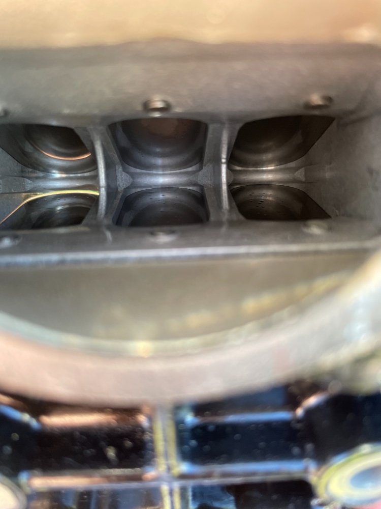

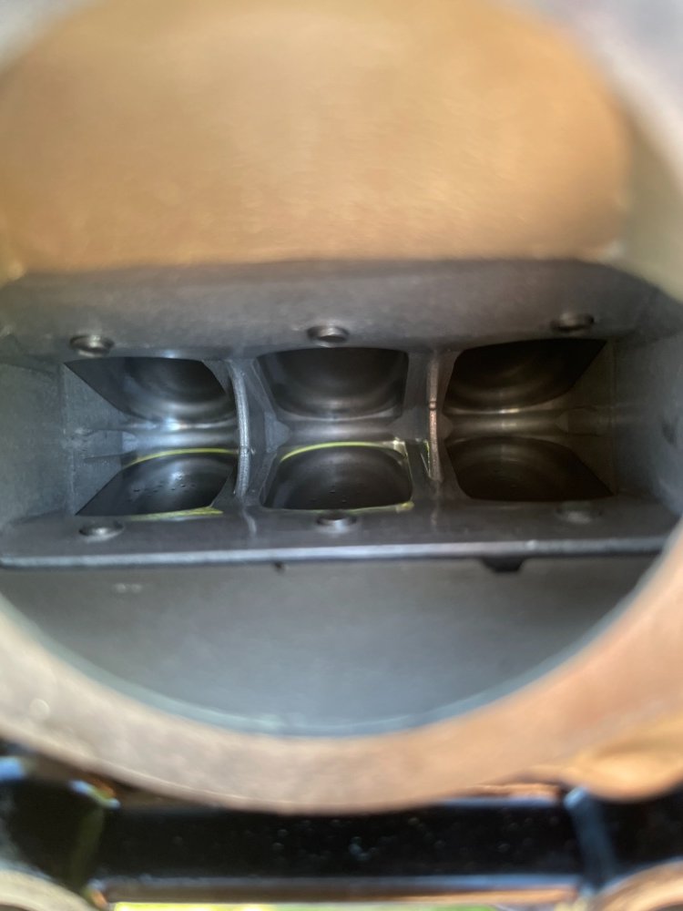

Quattro Svart 28.Mai.2021 Emnestarter Link til dette innlegget Svart 28.Mai.2021 (redigert) Noen annen måte å få sjekket dette ganske sikkert føre demontering ? byttet bensinslange med komplett blære fra tank til motor. Føler motor går mye bedre. Får kjørt den og satt den nesten på tomgang, må ha veldig lite gass. Men den "slår" i eksosen ? plugg til venstre er sylinder 3-2-1 plugg er mer fuktig nå. kan det hjelpe med justering på flottør ? Redigert 28.Mai.2021 av Quattro (see edit history) Sitér dette innlegget Link to post

Quattro Svart 29.Mai.2021 Emnestarter Link til dette innlegget Svart 29.Mai.2021 (redigert) På den til venstre og midterste reedventilen på sylinder 3 glipper noe mer. Så tenker dette er årsaken det samme gjør på sylinder 1 nederst og til venstre Redigert 29.Mai.2021 av Quattro (see edit history) Sitér dette innlegget Link to post
Quattro Svart 1.Juni.2021 Emnestarter Link til dette innlegget Svart 1.Juni.2021 Byttet reedventiler i dag, går som bare det på tomgang ! :) Sitér dette innlegget Link to post
