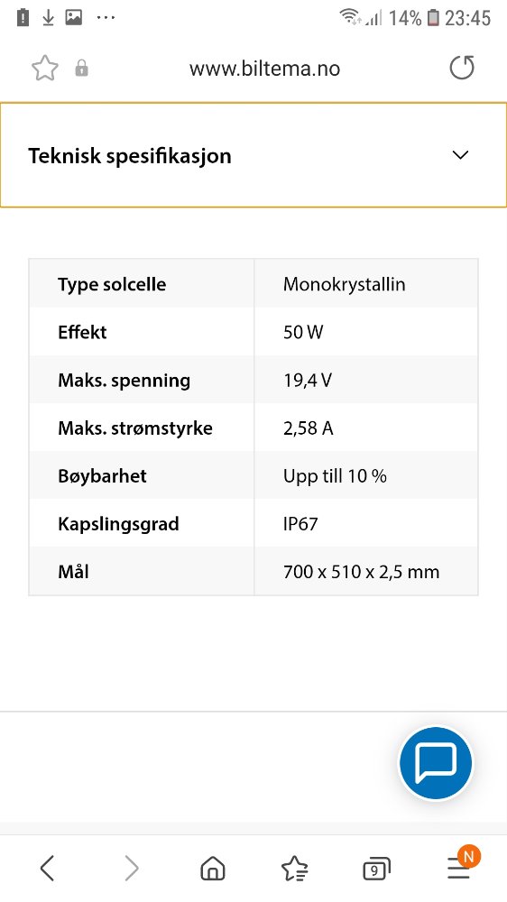

Jomes Startet 20.Mai.2021 Link til dette innlegget Startet 20.Mai.2021 (redigert) Hei. Har kjøpt meg enda et panel 50 watt fra biltema da jeg har vært fornøyd med det. Så nå har jeg kjøpt nr 2. Mppt regulatoren er også fra biltema , fornøyd med den også . Hvordan koble disse to panelene sammen nå for beste effekt ? Legger ved spesifikasjoner på panel og regulator. Vil også ha en sikring mellom regulator og batteri , hvor stor sikring må jeg ha? Redigert 20.Mai.2021 av Jomes (see edit history) Sitér dette innlegget "Lykken med båt er omvendt proporsjonal med størrelsen". Link to post

Jomes Svart 20.Mai.2021 Emnestarter Link til dette innlegget Svart 20.Mai.2021 (redigert) Dere som har greie på det her. Hvis dere ser på spesifikasjoner på panelet og på regulatoren , tåler regulatoren hvis jeg seriekobler panelene? Andre hensyn jeg bør ta hvis jeg seriekobler? Hvor stor sikring bør jeg ha mellom regulator og batterier? Jeg har 2 x 110 A som skal lades , og jeg trur jeg brukte 4,5 kvadrat kabel mellom panel og regulator. Greit? Fra regulator til batteriet går det vanlig 220 V kabel , typisk lampettkabel. Redigert 20.Mai.2021 av Jomes (see edit history) Sitér dette innlegget "Lykken med båt er omvendt proporsjonal med størrelsen". Link to post
snekkerbod Svart 21.Mai.2021 Link til dette innlegget Svart 21.Mai.2021 (redigert) Min forståelse: Maks inngangsspenning på regulatoren din er 150 volt. Panelet gir 19.4 v closed circuit som jeg tipper er rundt 22 volt open (tidspunktet du kobler panelene sammen med regulatoren). Dette ganger 2 er under 150 volt. 10 A sikring er flott. Lampettledning fra regulator til batteri funker hvis ledningen er kort, men ville brukt 4.5 kabelen hele veien. Redigert 21.Mai.2021 av snekkerbod (see edit history) Sitér dette innlegget Link to post
Grand Banks jr Svart 21.Mai.2021 Link til dette innlegget Svart 21.Mai.2021 Lengden mellom solcellepaneler og regulatorer påvirker anbefalt tykkelse, det samme lengden mellom regulator og batterier. Jeg bruker 6mm2 mellom regulator og batterier. Lengde ca 6 meter. Dette for å unngå for mye spenningsfall. Hvis du ikke får skygge på panelene hadde jeg valgt seriekopling der en leder går direkte fra det ene til det andre panelet, og da 2 ledere som går til regulatoren. Og da hadde jeg plassert regulator så nær batteriet som mulig. Sitér dette innlegget Fiskebåten: Shetland 498 - min 16" "speed sjark" - 60 HK Evinrude VRO (deaktivert VRO) Turbåten: Neptim 8000, VP TMD40A TAMD41B Link to post

Jomes Svart 21.Mai.2021 Emnestarter Link til dette innlegget Svart 21.Mai.2021 Takk for alle svar . Nå er det koblet . Kabler fra solcellepanel er ca 2,3 meter lang , brukt 6mm2 ledning og 7,5 amper sikring mellom panel og regulator. Mellom regulator og batterier er det ca 1,5 meter , har brukt 6mm2 kabel , også mellom batterier og regulator har jeg brukt 10 A sikring. Jeg bruker kraftige klyper til batteriene slik at jeg eventuellt kan lade noen andre batterier ved behov. Sitér dette innlegget "Lykken med båt er omvendt proporsjonal med størrelsen". Link to post
