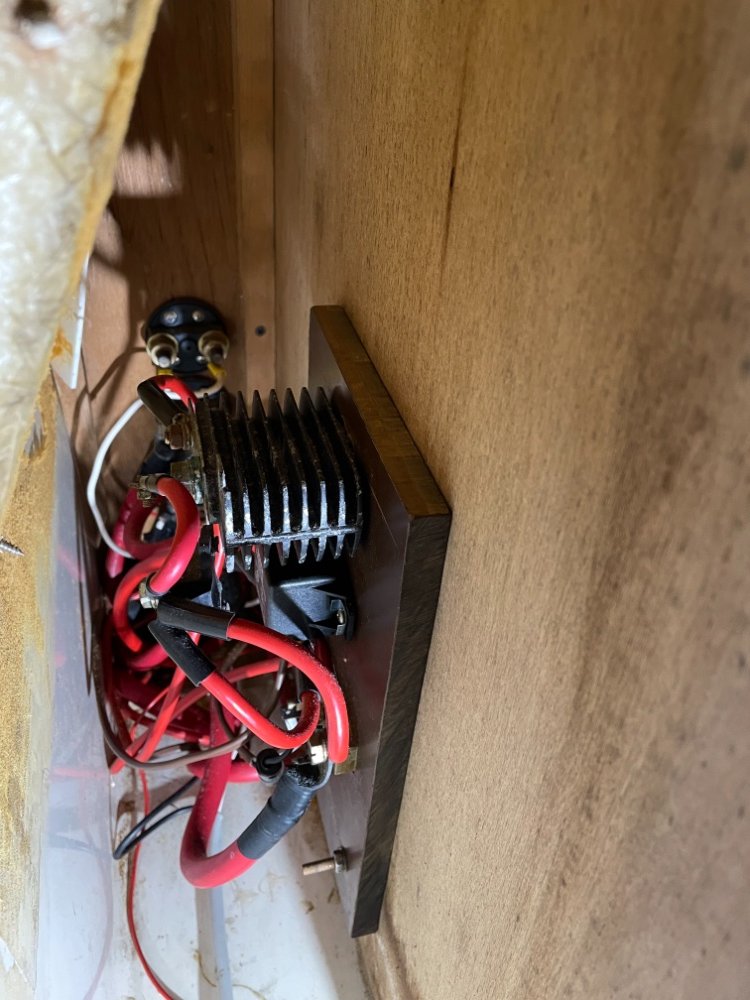

Goddis77 Svart 23.Mai.2021 Emnestarter Link til dette innlegget Svart 23.Mai.2021 Nevnte jo noen bokser og slikt som jeg ikke hadde kontroll på. Fått litt svar på NW900 gruppen på FB angående det. Er flere andre som har den og, og her er svar fra en av de: «Var slik på min perkins 4.108 i saga 27 også, der var det startrele, 1 sikring til lading, gløderele etc, jeg fjernet hele boksen og la opp nye ledninger direkte, skiftet da til kraftigere ledninger, bedre tenningslås etc, ingen problem, disse boksene har vært i bruk en mannsalder i allefall på perkins» Gjalt denne her: Sitér dette innlegget Link to post

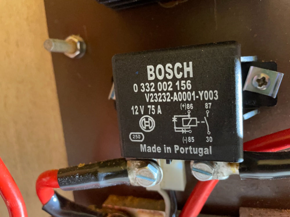

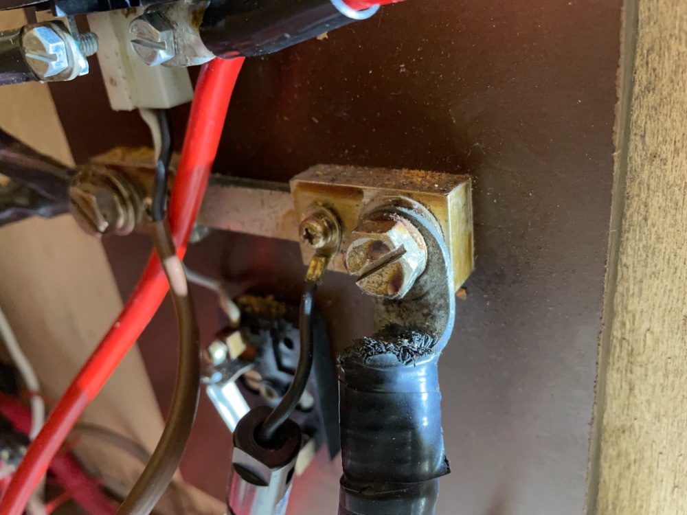

Goddis77 Svart 23.Mai.2021 Emnestarter Link til dette innlegget Svart 23.Mai.2021 Tok også ned veggen i båten for å prøve å følge noen kabler når vi først var i gang. Tok bedre bilder av hovedstrømsbryterne og kabling og noen releer rundt der. Noen som blir klok på hva dette kan være? Sitér dette innlegget Link to post
