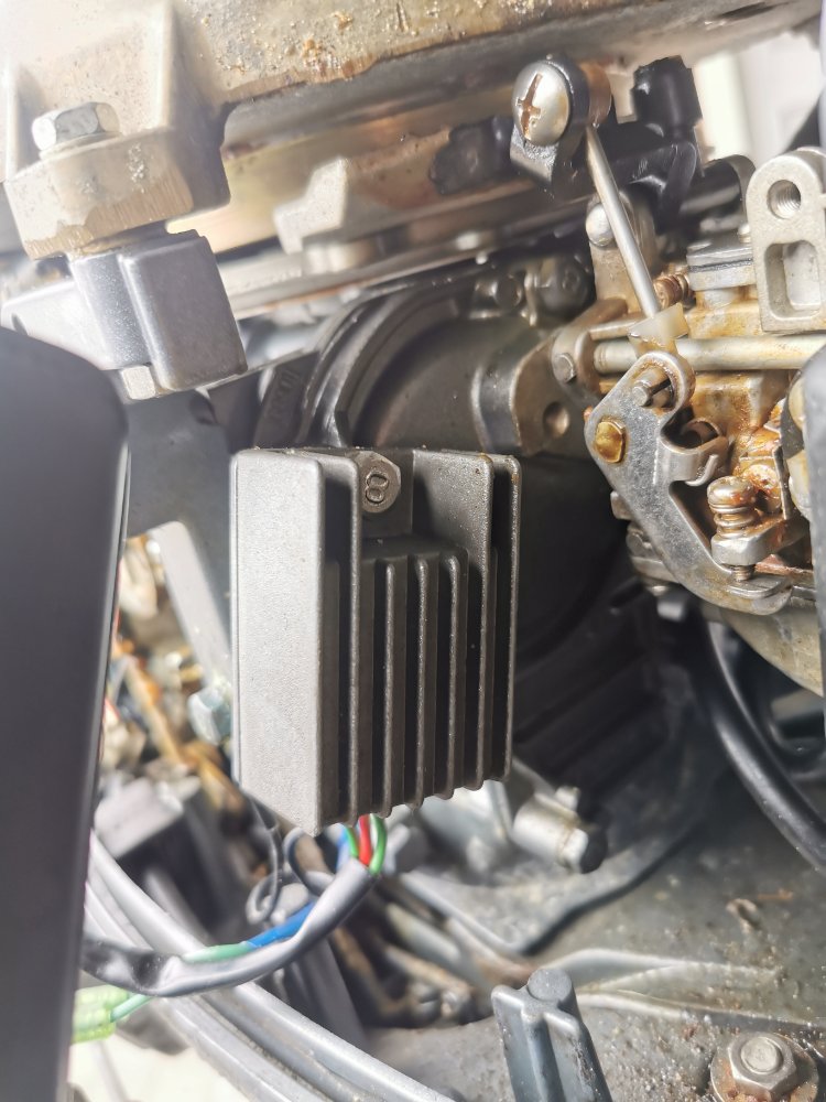

Sokken91 Startet 22.Mai.2021 Link til dette innlegget Startet 22.Mai.2021 Hei hei! Er jo 100 poster om dette.. Men fant liksom ikke helt svaret.. Og får heller ikke målt spesielt på motoren pga jeg holder på og støype på båten! Men har et batteri jeg bruker til pumpe og ekkolodd på Gh14 min! Har til nå bare lada batteriet hjemme! Har funnet at det er en likeretter på den, ifølge store Internett står det også at det er regulator bygd inn i den! Noen som kan bekrefte? Avkrefte? Sitér dette innlegget Link to post
Ingar Svart 22.Mai.2021 Link til dette innlegget Svart 22.Mai.2021 Skru den løs og se om det står delenummer på baksiden. Minner om en ettermontert likeretter. Sitér dette innlegget Riviera 925 kjøpes. Aksling, fly, 2006- Link to post
Skrotnisse Svart 22.Mai.2021 Link til dette innlegget Svart 22.Mai.2021 Ser ut som en orginal Yamaha, make til den jeg selger her : https://www.finn.no/bap/forsale/ad.html?finnkode=215928120 Sitér dette innlegget Link to post

VegJoh Svart 23.Mai.2021 Link til dette innlegget Svart 23.Mai.2021 Jeg styret med dette i fjor våres med en 2002 30hk Suzuki. Jeg ble også «lurt» av internett til å tro at en likeretter også var en regulator, men «tapte» kun drøye 400,- i forsøket. Har inntrykk av at flere av disse mindre motorene fra 20+ år tilbake i tid, baserte seg på at motstanden i batteriet skulle være tilstrekkelig til å regulere ned spenningen. Sitér dette innlegget D5L Skibsplast 14 | Hobby 445 Exclusive | Uttern D55 | Askeladden 705 Voyager | Marex 280 Holiday | HR 435 | Viksund 310 St.cruz | Bavaria 36 Cruiser Link to post
Skrotnisse Svart 23.Mai.2021 Link til dette innlegget Svart 23.Mai.2021 Jeg har alltid trodd at dette var en kombinert likeretter og spenningsregulator, men sikker er jeg ikke..... Sitér dette innlegget Link to post
VegJoh Svart 23.Mai.2021 Link til dette innlegget Svart 23.Mai.2021 Skrotnisse skrev 15 minutter siden: Jeg har alltid trodd at dette var en kombinert likeretter og spenningsregulator, men sikker er jeg ikke..... Jeg kjenner ikke Yamaha motoren, men skal jeg komme med en kvalifisert mistanke ut fra egne erfaringer og bildene så ville jeg satt en 5-kroning på at det er en ren likeretter. Sitér dette innlegget D5L Skibsplast 14 | Hobby 445 Exclusive | Uttern D55 | Askeladden 705 Voyager | Marex 280 Holiday | HR 435 | Viksund 310 St.cruz | Bavaria 36 Cruiser Link to post
Ingar Svart 23.Mai.2021 Link til dette innlegget Svart 23.Mai.2021 Kombinert likeretter/regulator har delenummer 6AH-81960-00-00 og er som man kan se endel større. Se disse nylige trådene: https://baatplassen.no/i/topic/161710-166v-spenning-inn-på-batteri-er-det-for-mye https://baatplassen.no/i/topic/160758-yamaha-99-sport-hmhs-prosjekt-tråd/ Sitér dette innlegget Riviera 925 kjøpes. Aksling, fly, 2006- Link to post

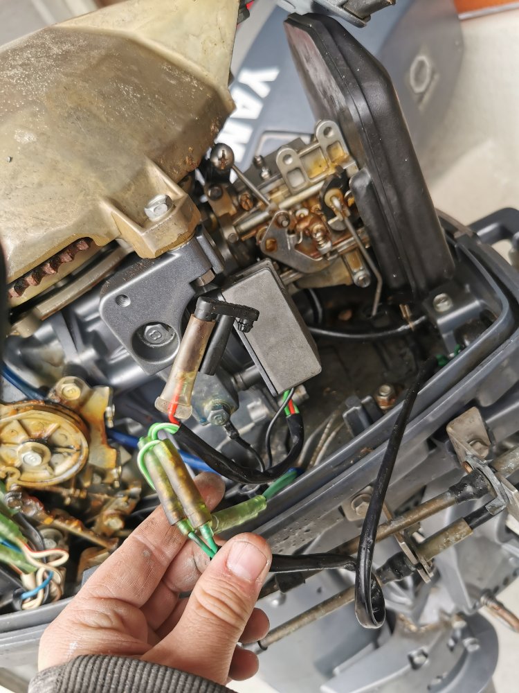

Sokken91 Svart 23.Mai.2021 Emnestarter Link til dette innlegget Svart 23.Mai.2021 Da hadde man målt, ved tomgang 6.6v ved gasspådrag 22.3v så ja er kun en likeretter, kan jeg kjøpe en slik kombi sak og montere den? ? Sitér dette innlegget Link to post
asunde Svart 24.Mai.2021 Link til dette innlegget Svart 24.Mai.2021 (redigert) Holder på med samme prosjekt på min datters båt med 2003 yamaha 9.9 2 takter. Trodde «boksen» på hennes motor var kombinert likeretter og spenningsregulator men nå ble jeg usikker så for ta den av motor i morgen og sjekke delenummer. Men dersom det bare er en likeretter vil det fungere å montere f.ex. laderegulator https://www.biltema.no/bil---mc/elektrisk-anlegg/kontakter-og-uttak-12-volt/laderegulator-2000032660 fra biltema eller kutter den bare når spenning blir for høy? Eventuelle andre alternativer? Leste nå trådene som Ingar refererer til så der er løsning om vi bare har likeretter. Redigert 24.Mai.2021 av asunde (see edit history) Sitér dette innlegget Link to post
Ingar Svart 25.Mai.2021 Link til dette innlegget Svart 25.Mai.2021 asunde skrev for 22 timer siden: Eventuelle andre alternativer? Nei. Utspenningen fra ladespolen på utenbordsmotor er full av støy og transienter og kan komme opp i flere 100V ubelastet. Bruk kun regulator som er beregnet for dette. Dessverre kan det gå noen uker å få levert fra ebay/Aliexpress. Sitér dette innlegget Riviera 925 kjøpes. Aksling, fly, 2006- Link to post
asunde Svart 25.Mai.2021 Link til dette innlegget Svart 25.Mai.2021 Bestillte denne fra Sverige https://www.24hshop.no/hjem-fritid/ovrigt-hjem-fritid/motorcykeltillbehor/likriktare-regulator/2011-13-likeretter-til-yamaha-15hp-20hp-sh76314-6ah-81960-00-00 De skriver bare at det er likeretter men delenummer er riktig. De oppgir utspenning til 14.5v så håper det også er spenningsregulator. Fønker den ikke får det bli ebay eller alieexpress. Sitér dette innlegget Link to post

asunde Svart 31.Mai.2021 Link til dette innlegget Svart 31.Mai.2021 Da er denne testet. https://www.24hshop.no/hjem-fritid/ovrigt-hjem-fritid/motorcykeltillbehor/likriktare-regulator/2011-13-likeretter-til-yamaha-15hp-20hp-sh76314-6ah-81960-00-00 Den ble faktisk sent fra Norge så det tok bare et par dager. Denne er nok både likeretter og spenningsregulator. Gir 13.3volt på tomgang og 13.9volt på fullt. Dette er målt med voltmeter uten batteri tilkoblet. Utgang fra regulator har jeg koblet til de 2 grønne kablene som går til kontakt i front på motor. Derfra vil jeg ha kabel til batteri. Har også testet den originale likeretteren på motor den gir 6volt på tomgang og stiger jevnt med turtall så den er ikke en spenningsregulator. Vurderer et av disse 2 batteriene: https://www.biltema.no/bil---mc/bilbatterier/bilbatterier/solv-kalsium-batterier/solv-fritidsbatteri-12-v-30-ah-2000045930 eller https://www.biltema.no/bil---mc/bildeler/elsystem/bilbatterier/smf-startbatteri-12-v-40-ah-2000045881 Noen som kan anbefale batteri? Sitér dette innlegget Link to post
