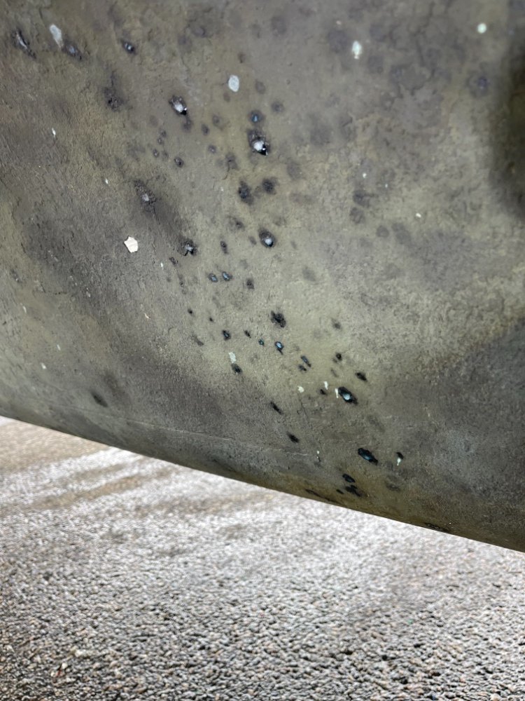

Plastpest?
Havard_
Havard_ skrev 9 minutter siden:
Er det omfattende å fikse?
Gjorde båten deg mo i knærne, ga deg hjertebank og fikk deg til å glemme kone, barn og karriere?
Ikke omfattende i det hele tatt
Plastpest er ikke smittsomt, kan utbedres og er ikke hokuspokus å fikse, men det kan ende opp med å bli mye jobb. Du må nesten vurdere selv hva du er villig til å investere av tid.
Ellers finnes det hyllemeter med beskrivelser av hvordan utbedring kan gjøres her på forumet.
Ser ingen blærer på bilde.
Ser mest ut som 'pinholes'. (Luftinneslutninger i gelcoat/ overflatelaget). De er normalt relativt harmløse, men om de ligger årevis i saltvann uten opptørking, sammen med dårlig støp, kan det utvikles plastpest.
Du kan 'banke' (cointapping) på med en mynt, og se om du hører områder som gir en hul klang. Det er metoden profesjonelle også bruker for å avdekke skjulte skader i laminatet.
Som nevnt finnes en mengde tråder om plastpest her inne.
Ved normal vinterlagring på land skal det veldig mye til at en evt skade blir omfattende.

Havard_ skrev for 5 timer siden:
Hva burde jeg gjøre før jeg eventuelt setter den på vannet?
Du må jo i alle tilfelle kjøpe båten før du setter den på vannet.
Og det du absolutt bør gjøre før du kjøper den, er å få konstatert med sikkerhet hva dette er, hvor omfattende det er og om det eventuelt innebærer en haug av arbeide, båtlapper og bekymringer.
