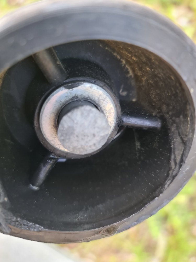

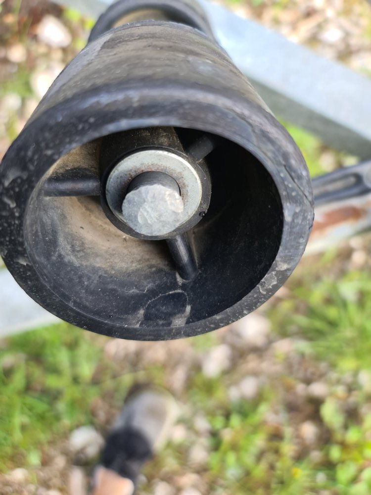

Har en gammel henger som trenger nye ruller. Kan disse hjulene (bilde) byttes eller må helle stativet byttes.
Feste på enden der ser sveiset ut....
Ja disse rullene kan byttes. Du får nye på Biltema. Du må ikke bytte hele stativet.
"Festet" på enden er ikke sveiset. Det er klinket.
Ta ei fil og fil ned den kanten jeg har markert med pil på bildet.
Når det er gjort kan du dra rulla av stanga (akslingen).
Sett på den nye rulla, og klink stanga på nytt i den enden du brukte fila.

Evt. bor et hull og sett i splint.
