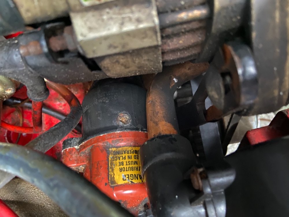

Jeg ser også at det er tæret et lite hull i fordeleren min. Så denne er sikkert ikke helt som den skal være. Tanken min har vært tenningsbank, og neste på lista er å pille litt i fordeleren.

Høres ut som en fordelerfeil ja, mest sannsynlig lodd som sitter eller vakuumproblem om fordeleren har vakuumklokke.
Har du passet på å smøre filten under rotoren slik at loddene som justerer fortenning går lett? Denne skal ha noen dråper motorolje ved hver service.
Skjønner ikke helt hvordan du har fått tæring på fordeler da, med mindre det er noe elektrisk som ligger og kortslutter...
Dette er gamle saker som har gått på et minimum av vedlikehold, så mye å ta tak i. Jeg er under middels kyndig, og har kun hatt båten ett år. Ikke rørt noe med fordeler selv, men en kamerat hadde titta oppi og sa det så greit ut. Den har da ikke fått noe olje eller annen service.
legger ved bilde av fordeler.
Kan det være at en fordeler fra 123ignition er løsningen her? Ser at komplett orginal fordeler koster det samme, omtrent.
