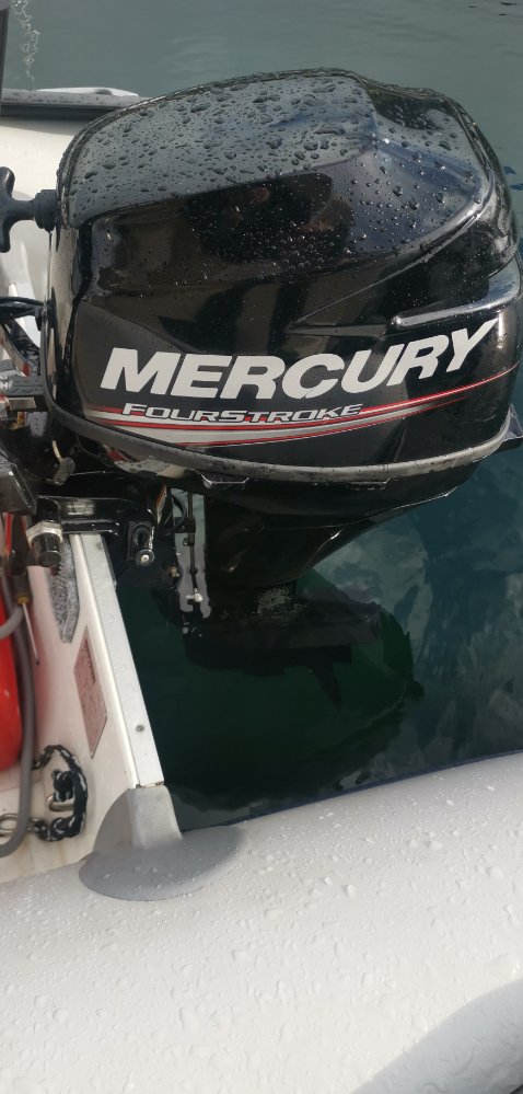

Fjellbåt Startet 27.Mai.2021 Link til dette innlegget Startet 27.Mai.2021 Jeg eier en 2005 modell mercury 8 hk 4 takt som gir meg hodebry. Den starter veldig lett når den er kald, går fint i 2 minutt men etter det blir den sur, mister turtall og etterhvert stopper. Vil ikke starte før den har hvilt i noen timer. Da starter den lett igjen. Den har fått ny bensin, nye plugger, forgasser er rengjort og skiftet pakninger. Hva skal til tror dere? Motoren er lite brukt. Mh geir Sitér dette innlegget Link to post
