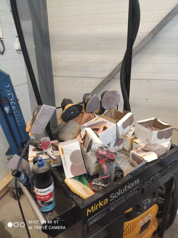

Bruker mirka på glassfiberskader, gelcoatskader, vannsliping av gelcoat, vannsliping av "plexi", slipe treverk osv osv osv.
Her er mirka tralla jeg drar med meg fra båt til båt
