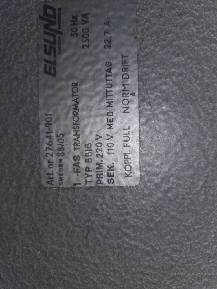

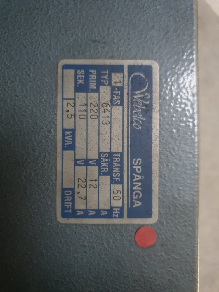

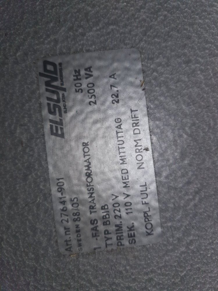

Roger og Olina Startet 20.Juni.2021 Link til dette innlegget Startet 20.Juni.2021 Holdt på å rote under senga i piggen og kom over disse 2 trafoene. Det står en 8kw dieselgenerator i båten som gir 110v. Mye tyder på at kablene går til generatoren. Men etter å ha ruslet over 12t timer, så tviler jeg på at det er så mye å hente der. Så den har jeg ikke forsøkt å starte en gang og den ser ut til å ha vært igjennom 2 kriger. Men spørsmålet er jo om jeg har rett i det jeg tror, jeg klarer ikke å følge kablene helt bak. Har de i så fall noen verdi eller er det søppeldynga neste? Sitér dette innlegget Link to post
boef Svart 20.Juni.2021 Link til dette innlegget Svart 20.Juni.2021 Trafoene dine er merket med 2500 VA (VoltAmpere)og 2,5 kVA (kiloVoltAmpere). 1 kVA er omtrent 1 kW så du har 8 kW generator og omtrent 5 kW trafokapasitet. Jeg regner kanskje med en av trafoene er etterinnstallert og koblet i paralelle for å øke kapasiteten på 110 V siden du har 2 små og ikke en stor? Skjønte ikke helt hva spørsmålet, men hvis du fjerner en får du bare halvparten av effektkapasiteten på 110 V. Regner med elektrisk utstyr i båten din går på 110 V? Hvis du fjerner begge kan du få 220 V rett fra generatoren men da har du ett problem da ledningsnett og alt av elektrisk utstyr er laget for 110 V og ikke 220 V. Sitér dette innlegget Link to post
Roger og Olina Svart 20.Juni.2021 Emnestarter Link til dette innlegget Svart 20.Juni.2021 boef skrev 4 minutter siden: Trafoene dine er merket med 2500 VA (VoltAmpere)og 2,5 kVA (kiloVoltAmpere). 1 kVA er omtrent 1 kW så du har 8 kW generator og omtrent 5 kW trafokapasitet. Jeg regner kanskje med en av trafoene er etterinnstallert og koblet i paralelle for å øke kapasiteten på 110 V siden du har 2 små og ikke en stor? Skjønte ikke helt hva spørsmålet, men hvis du fjerner en får du bare halvparten av effektkapasiteten på 110 V. Regner med elektrisk utstyr i båten din går på 110 V? Hvis du fjerner begge kan du få 220 V rett fra generatoren men da har du ett problem da ledningsnett og alt av elektrisk utstyr er laget for 110 V og ikke 220 V. Takker for tilbakemelding. Generatoren skal ut av båten, så får jeg se om det er noe å spare på. Så jeg kommer ikke til å bruke 110v i båten. Den kan enkelt gjøres om til 220v ser jeg i manualen og da er jeg klar over at jeg må legge opp kabler for 220v. Men jeg har vel ikke behov for disse to trafoene? For meg så ser det ut til at en av dem er ettermontert ja. Sitér dette innlegget Link to post

HansH Svart 20.Juni.2021 Link til dette innlegget Svart 20.Juni.2021 Ettersom du tydeligvis har 110-volt anlegg om bord, er kanskje den ene trafoen for landstrøm, dvs transformere 230 volt fra land til 110 volt for strømopplegget ombord? Antar du da har diverse 110-volt forbrukere som varmtvannsbereder, batterilader og div annet utstyr. Forutsatt at bytter eventuelle 110-volts forbrukere, så er jo øvrig ombygging til 230 volt kurant og hvor du da kan beholde kabler og koblingspunkter. Men evt sikringer og vern må kanskje byttes. Generelt har slike trafoer ekstremt lang levetid og det kan godt være at de er kurante å selge på finn hvis du tar dem ut. Sitér dette innlegget Link to post
JRK Svart 20.Juni.2021 Link til dette innlegget Svart 20.Juni.2021 Jeg ville sjekket om om noen av trafoen kan brukes som skilletrafo . Det er ikke uvanlig at det er 2 viklingen med 110 volt som er paralellkoblet. Om dette er tilfelle så kan disse seriekobles og da får du en ren skilletrafo, som du sikkert kan få et par tusenlapper for Sitér dette innlegget Link to post
