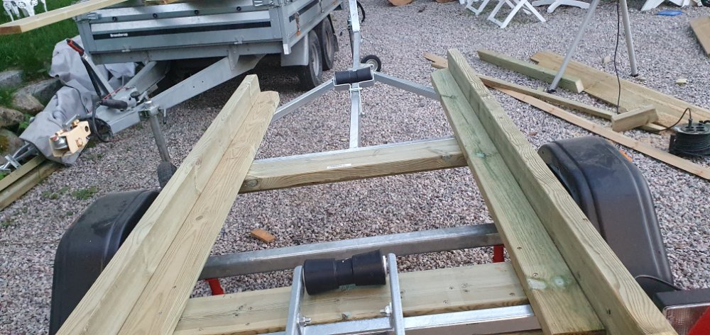

Buster L Mercury Svart 24.Juni.2021 Link til dette innlegget Svart 24.Juni.2021 (redigert) Vet ikke om dette er noe for deg, men jeg måtte bygge om tilhengeren til "rails". Redigert 24.Juni.2021 av Buster L Mercury (see edit history) Sitér dette innlegget Link to post

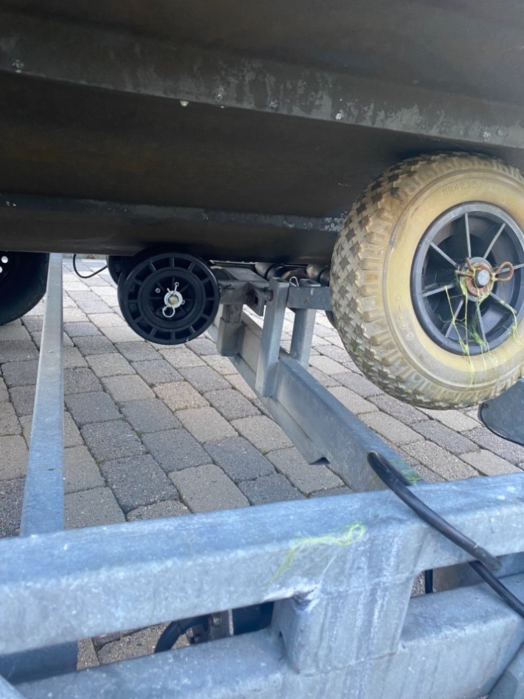

GVH1979 Svart 22.August.2021 Emnestarter Link til dette innlegget Svart 22.August.2021 Da er nye sideruller montert. Vinsjen kommer på til uken. Den skal trekke +4tonn så skal ikke bli noe problem å trekke båten opp på hengeren. (Den veier 17-1800kg alt ink). Sepenningen knytter seg til om nye sideruller vil treffe bunn av skrog nogenlunde riktig. De har litt vandring, så tanken er å evt justere med noen skiver hvis det blir for galt. Evt kan jeg kanskje flytte de lyse hjulene til under kjøl, men usikker på om dem vil tåle vekta av båten. Innspill mottas med takk. Sitér dette innlegget Link to post
19 fot Svart 22.August.2021 Link til dette innlegget Svart 22.August.2021 Har du husket å sette på plass splinten etter fotografering? Den som ligger på armen til bakre venstre siderulle. Sitér dette innlegget Link to post
GVH1979 Svart 22.August.2021 Emnestarter Link til dette innlegget Svart 22.August.2021 @19 fot Godt observert, den ble erstattet med en ny. ? Sitér dette innlegget Link to post
GVH1979 Svart 30.August.2021 Emnestarter Link til dette innlegget Svart 30.August.2021 Da er båten på plass på henger og foreløpig ser det ut til at dette skal gå bra. Båten hviler nå mer på de nye støttehjulene enn på kjølrullene. Forhåpentligvis er disse store nok til at båten vil rulle av greit ved sjøsetting til våren. Sitér dette innlegget Link to post
