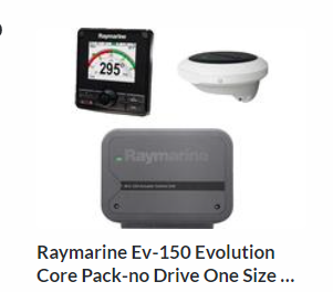

Er det noen som har montert en slik?
Det var en runde og den kalibrerer seg selv, ellers er det noe som påvirker EV1-sensorkjerne,
er EV! montert rett vei.
manualene her.
https://www.raymarine.dk/service-og-support/manualer-og-dokumenter/
https://raymarine.app.box.com/s/mpzvev3fdat7t2dbup61/folder/1803548033
https://raymarine.app.box.com/s/j9uaqm020hb826l4t3cp/folder/1787035939
Er det dette du har
Evolution EV-150 Core Pack leveres komplett med p70Rs-autopilotkontrolleren, EV1-sensorkjerne, ACU150-aktuatorstyringsenhet og et Evolution-autopilot-kabelsett.
Redigert av Roger jo (see edit history)
Hva er egentlig symptomene dine? Rapporterer piloten noe som "kalibrering misslyktes" eller har du endt opp med feil heading? I så fall, bruker du magnetisk eller geografisk (true - sann) retning og hva samenlikner du med?
Jeg har samme pilot og er veldig fornøyd. Sensorkjærnen så langt unna metall som mulig var min største utfordring.
