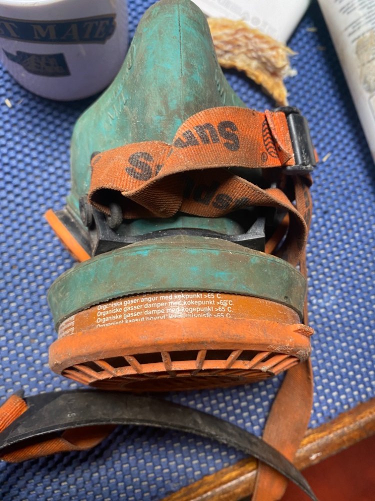

Har bestilt milebrent tretjære fra Tarinol. Vet ikke om den er veldig giftig? Bør man bruke aktivt åndedrettsvern når man påfører? Greit med en maske med to gode filtre?
